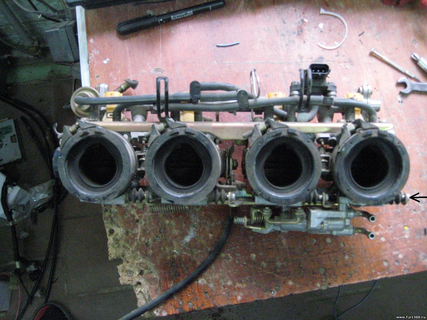

fiksaДата: Понедельник, 10.04.2017, 22:02 | Сообщение # 43
Сообщений: 600
вообщем так -другой темы про прогрев не нашёл -но имеется вопрос ---при запуске двигателя холостые обороты где-то 800-900 при прогреве двигателя поднимаются до 1100  нормально-ли это ? и что делать если не нормально ?-мот 2005 г--слушал давеча мот 01г так там при запуске обороты под 2000
BanzayДата: Вторник, 11.04.2017, 07:05 | Сообщение # 44
fiksa, подклинивает тяга пускового устройства, у меня было подобное - шланчиком перелива поджало эту самую тягу и она не возвращалась в крайнее левое положение! Сними накладку под баком и в зазор можно увидеть и пощупать - есть ли ход этой счетверенной тяги!
Прикрепления: 8835936.jpg (287.2 Kb)
электроникДата: Вторник, 11.04.2017, 16:42 | Сообщение # 45
fiksa, Дима правильно пишет,проверь ход тяги и винтом на пусковом под дросселями отрегулируй обороты при прогреве.
