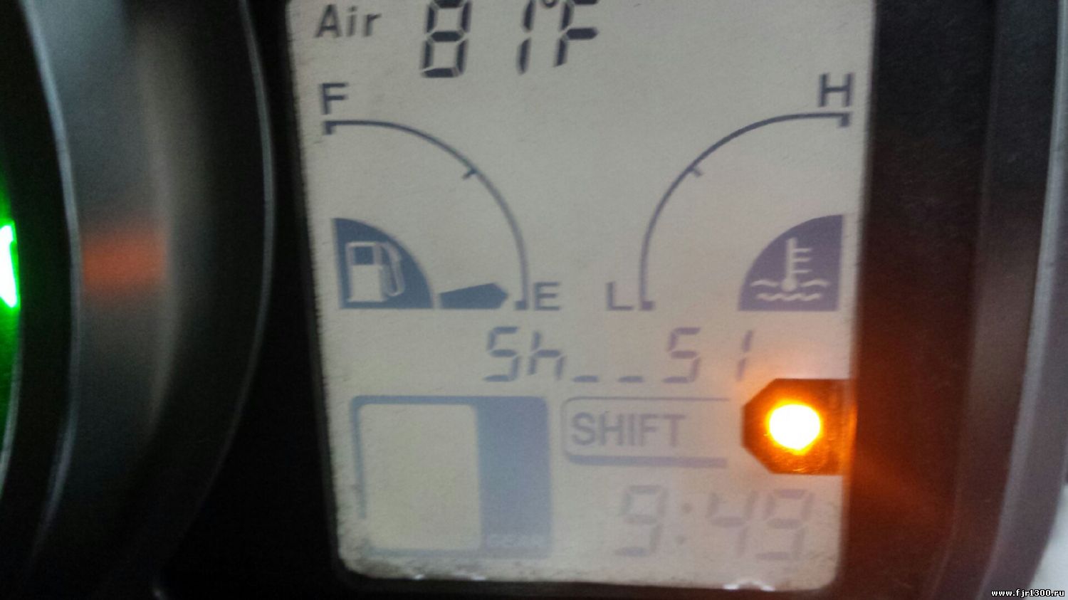

после падения горит ошибка и не заводится - что это может быть? как это лечить? куда обращаться? любая информация будет очень полезна! Зарание спасибо всем откликнувшимся!
а теперь поподробнее... включаешь зажигание - бензонасос жужит, но горит ШИФТ и стартером байк не заводится. заводится если реле стартера перемкнуть.. стоит работает все норм. ногой можно включить передачу и первую и вторую и т.д. (на мониторе отображается передача) , но байк стоит на месте и не едет. на ручное уплавление передачами не реагирует( .. и постоянно горит сука ШИФТ SH__51

KainДата: Пятница, 04.07.2014, 16:10 | Сообщение # 2
Сообщений: 149
А код ошибки какой?
dr2603Дата: Пятница, 04.07.2014, 16:12 | Сообщение # 3
Сообщений: 11
все что есть на картинке(
... или быть может я не понял вопроса? куда мне нужно залезть чтобы посмотреть код ошибки? или каким образом и какую информацию мне нужно собрать чтобы внятно выразить проблему и получить на нее полезный ответ ?

MirageДата: Пятница, 04.07.2014, 23:50 | Сообщение # 11
Сообщений: 21
[Sh_ _51] Shift actuator sensor signal is abnormal.
Ошибки по роботу читаются через разъем, который под бардачком, нужен адаптер.
