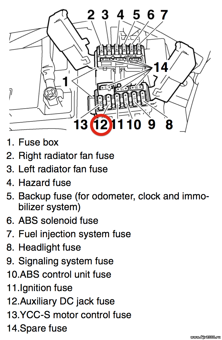

slam_jackДата: Пятница, 11.07.2014, 21:15 | Сообщение # 4
Сообщений: 46
Вот он, как понимаю. Зеленый.

электроникДата: Пятница, 11.07.2014, 23:21 | Сообщение # 5
Видимо пред заменили 3 А на 30 А,потому провода-разъёмы.

МотоГадДата: Понедельник, 02.03.2015, 22:20 | Сообщение # 9
У моей версии с ABS блок предохранителей возле АКБ, и предохранитель крайний (ближе к АКБ).

у меня тоже с АБС, год 2008. Предохранитель тот который на 3 А???

на схеме пеод каким номером?
raider1300Дата: Понедельник, 02.03.2015, 23:21 | Сообщение # 13
admipetr, В первую очередь смотри сгоревший предохранитель. На крышках блоков имеются обозначения, если нет мануала. Или тупо прозвони от розетки до предохранительных сборок, всё там, или на сборке масс отгорел.
