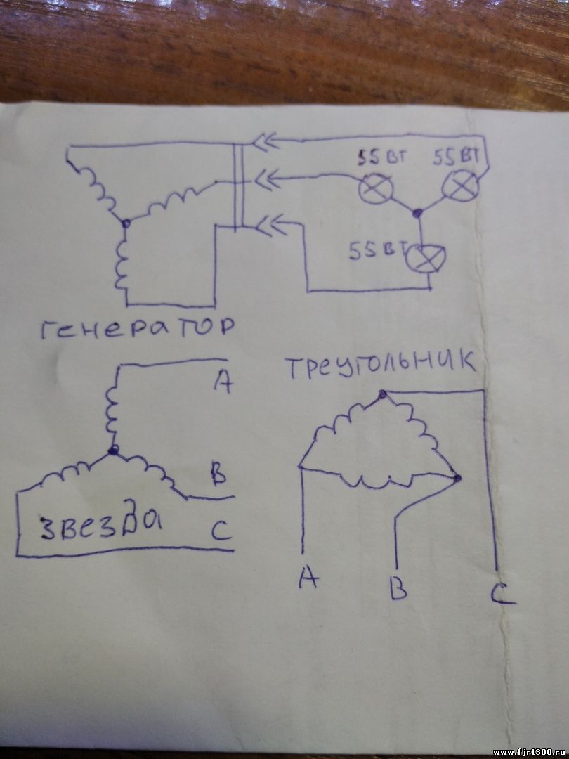

электроникДата: Вторник, 29.09.2020, 19:44 | Сообщение # 46
Соединение звездой и треугольником.
Прикрепления: 5479108.jpg (71.0 Kb)
goosДата: Четверг, 01.10.2020, 07:29 | Сообщение # 47
Сообщений: 656
Понял. Спасибо!
