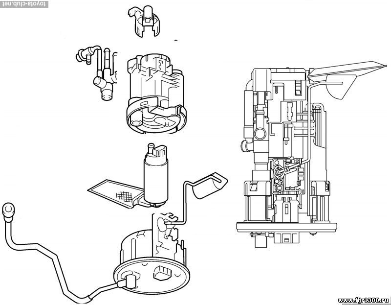

EгорДата: Понедельник, 10.11.2014, 14:11 | Сообщение # 219
Сообщений: 268
Цитата Big_14 ()
Я так не понимаю ничего. Надо в руках крутить.
Прикрепления: 2980029.jpg (100.8 Kb)
Сообщение отредактировал Eгор - Понедельник, 10.11.2014, 14:17

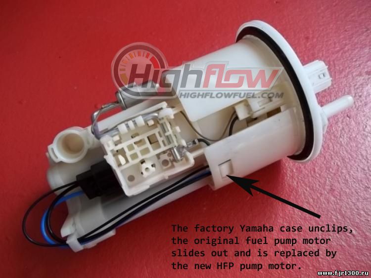

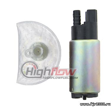

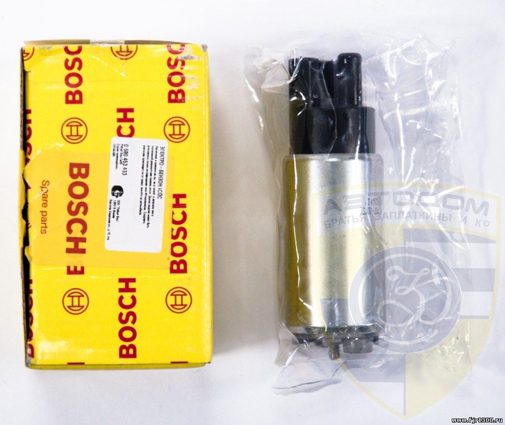

EгорДата: Понедельник, 10.11.2014, 17:34 | Сообщение # 225
Сообщений: 268
В поисках фильтра нашел топлив.насос HFP-382Y Хотя есть альтернатива Bosch0[/color]580[color=#551a8b]453 453 единственное разъем тоже нужно ставить от Ваза.
Прикрепления: 4123628.jpg (76.1 Kb) · 7848664.jpg (218.8 Kb) · 4240718.jpg (143.4 Kb)
