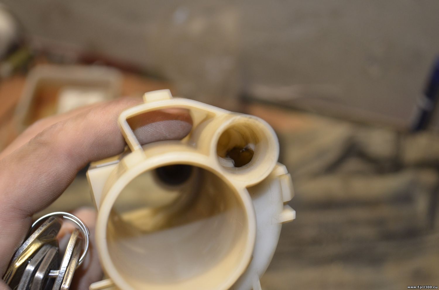

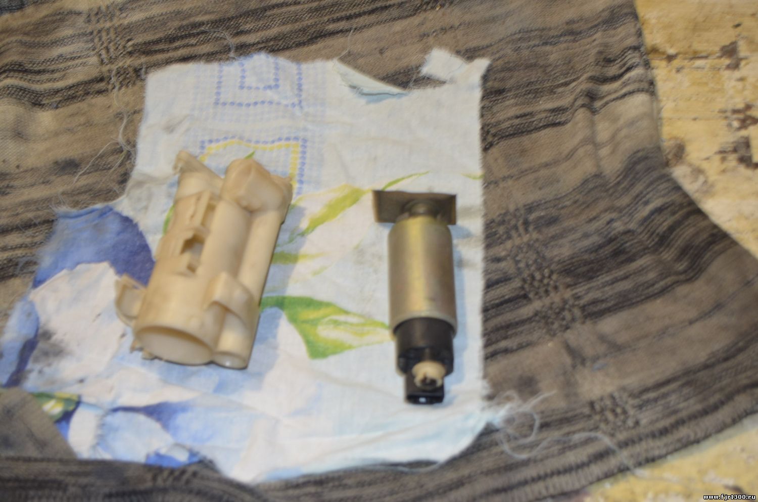

Распотрошил бензонасос, сеточка не просвечивается даже, Бирик как ты вскрыл запаянный фильтроэлемент?
ZloijabДата: Воскресенье, 09.11.2014, 21:01 | Сообщение # 202
как то так
Прикрепления: 8789523.jpg (125.9 Kb) · 7967879.jpg (43.5 Kb) · 0287873.jpg (71.9 Kb)
МотоГадДата: Воскресенье, 09.11.2014, 21:56 | Сообщение # 203
А зачем эту набивку доставать? От крупной грязи сеточка на насосе фильтрует, а отложения VINS-ом вымыть можно. Я у Себя именно так и сделал, собрал всё, кроме обратного клапана, в нём резиновая мембрана, а VINS с резиной не "дружит", он её разъедает. Хотя до 06г. обратного клапана в топливном элементе нет, он на рампе стоит. Топливный элемент погрузил в ёмкость с VINS-ом, без датчика уровня топлива, одел на выход шланг, второй конец которого в ёмкость опустил, подключил АКБ, и периодически меняя грязный VINS часа 2 гонял, потом промыл бензином, собрал, поставил. Если бензином не мыть, то остатки VINS-а высыхая, распадаясь, "клинят" насос, проверял на стенде для чистки форсунок, пришлось менять насос.

ZloijabДата: Понедельник, 10.11.2014, 06:50 | Сообщение # 206
Игорь уже поставил, там от акцента на выходе стоит фильтр, так что я вскрою и выкину набивку да и все. А сеточку на входе надо помыть

БирикДата: Понедельник, 10.11.2014, 11:29 | Сообщение # 208
Считаю,что как то промывать-вымывать грязь,это ерунда,так как не видно как там было и каков результат. Так же промывка желательна в обратном направлении потока. Тема про внешний фильтр была и там все понятно,но лично мне внешний не нравится,распиливал его и смотрел фильтрующий элемент,конструкция родного гораздо лучше и потому я пошел по своему пути,покупаем воздушный фильтр,срезаем с него бумагу,сворачиваем как у родного и с усилием вставляем. Разрезал по шву и теперь на шурупы через прокладку,сезон прошел,я по результату более чем доволен.
