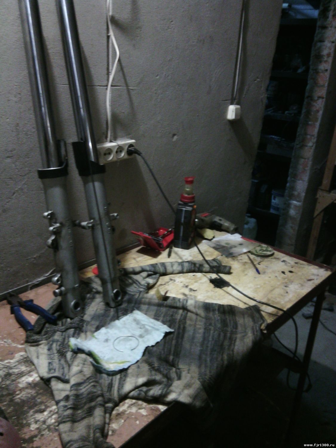

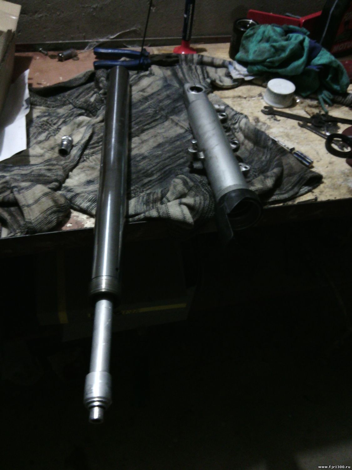

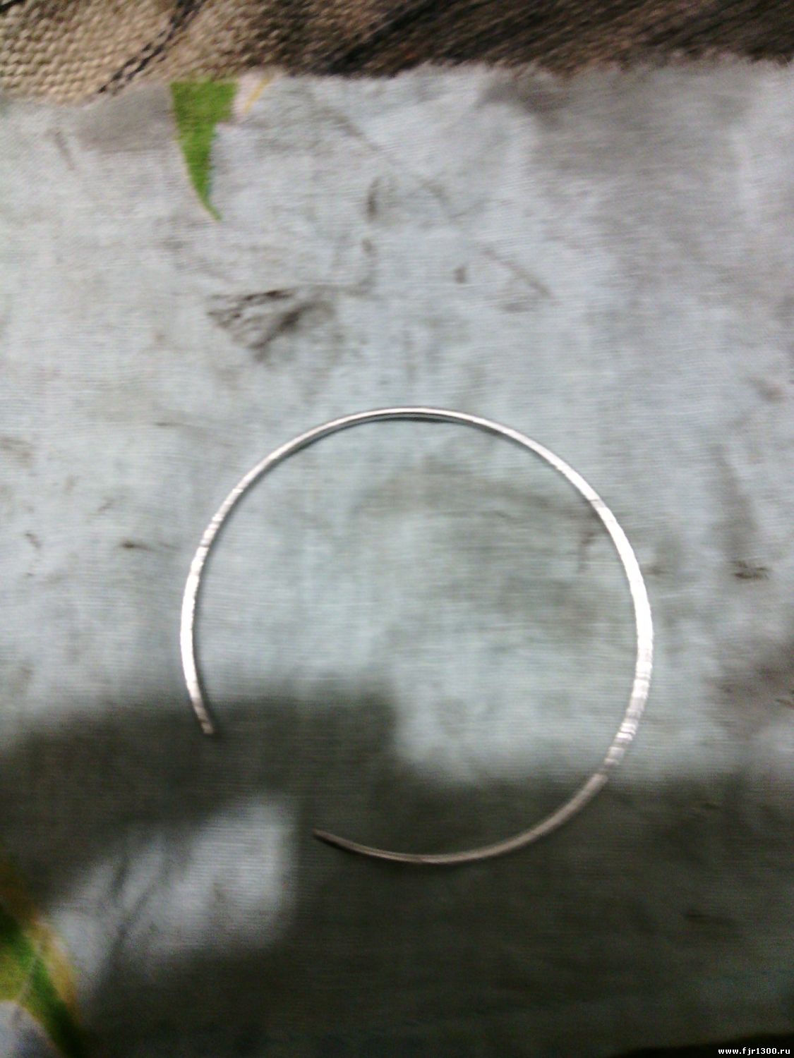

Вообщем пересыпал вилку, ничего критичного не было только кучу грязи(твердой) в злачных местах, и ржавые стопорные кольца на обоих перьях, Стопорные колечки зачистил покрасил в то что было под рукой) и собрал вилку, хоть что то готовое есть

ZloijabДата: Пятница, 07.11.2014, 21:16 | Сообщение # 177
И сорри за фотки но кнопка вставить в редактор у меня не фурычит почемуто
