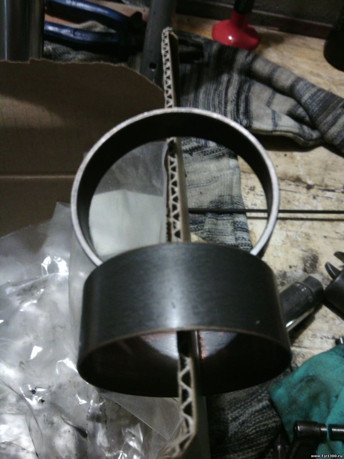

ZloijabДата: Четверг, 06.11.2014, 21:39 | Сообщение # 164
Скинул направляющие вилки, они на удивление целые
Прикрепления: 1397995.jpg (130.9 Kb)
EгорДата: Четверг, 06.11.2014, 23:05 | Сообщение # 165
Сообщений: 268
VAG96113 больше тебе знать не нужно,почемуто в механике они стоят копейки 24рубля,а вообще это Сааб Ауди Форд Вольво.И еще научись вставлять фото в редактор,потому неудобно смотреть фото
