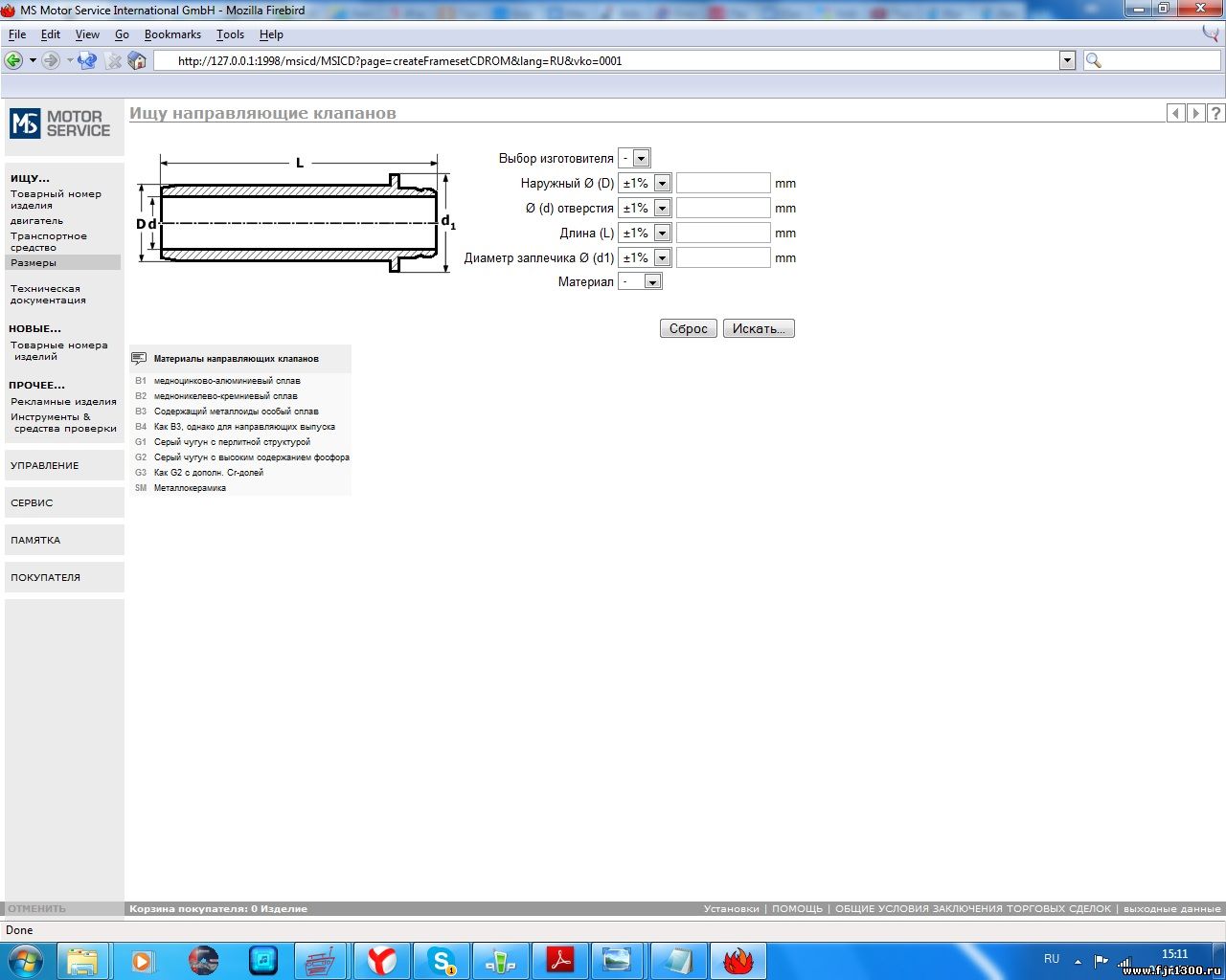

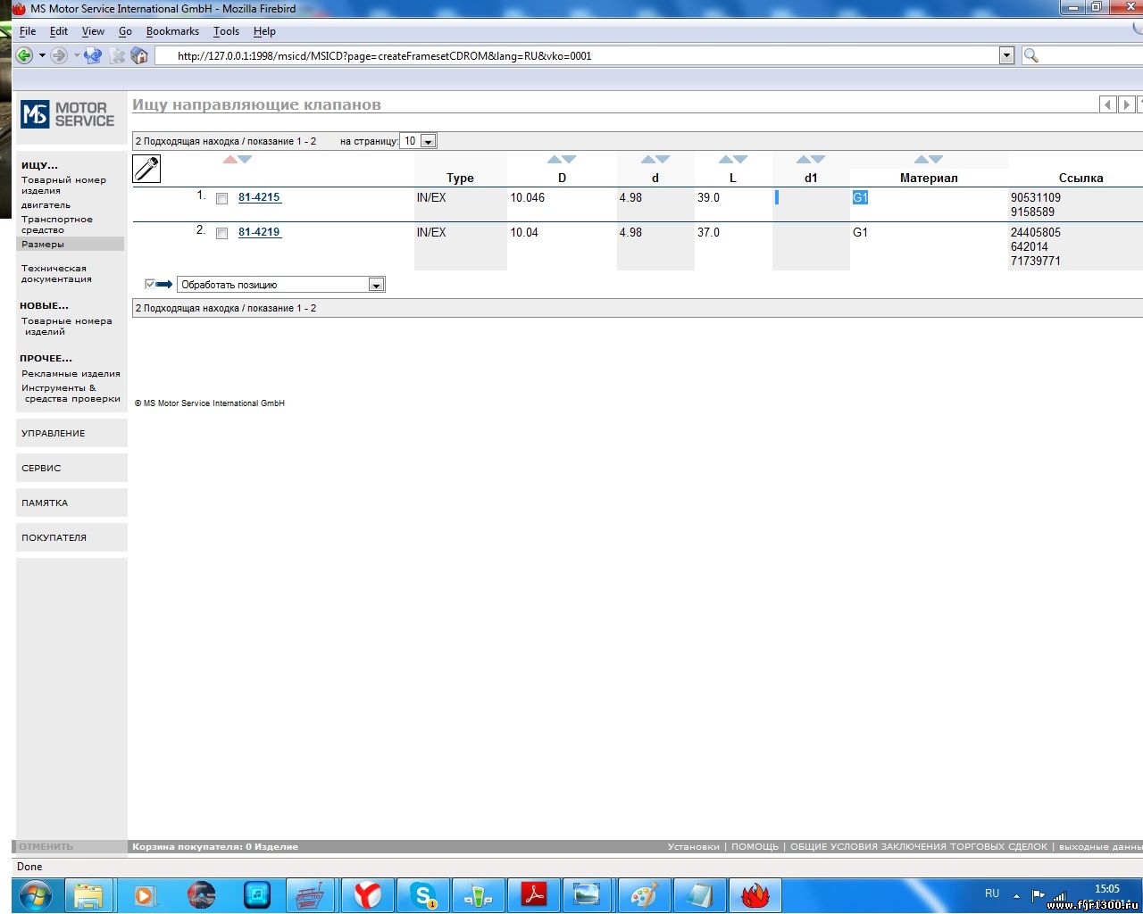

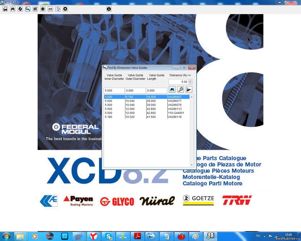

вот что нарыл Я не думаю что отрезать по длинне это так сложно,а посадочное под колпачек оставить как есть и купить маслосеймные колпачки от того же мотора что и направляшки
Прикрепления: 9079669.jpg (195.4 Kb) · 5925183.jpg (194.2 Kb) · 3439224.jpg (260.4 Kb)

А подскажи родные размеры направляющих если знаешь, я узнаю у токаря может он целиком возьмется сделать

Eгор, разница только по длинне получится? а длинна торчащей части одинакова будет(та на которую колпачок одевается

Эллипс будет в любом случае,потому как поршень совершает возвратно-поступательные действия и основная нагрузка на цилиндр находится в в.м.т. на переднею часть.Размеров оригинальной направляющей не знаю и даже в глаза не видел.Выбей направляющею и фоткай и измерь ее,выбивать только с помощью направляющего пилота предварительно хорошо нагрев около 120-150град,иначе выйдет с мясом или расколется,в направлении распредвала.
