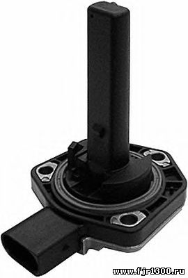

Ездил от замены до замены 10000, а что за датчик такой?
обратите внимание когда масло меняете,старое масло расслаивается,часть светлое,часть темного в тазу,разводы на поверхности.Тут принцип работы описан http://avtolektron.ru/diagnos....la-ford

ZloijabДата: Вторник, 04.11.2014, 22:09 | Сообщение # 108
Подождем пока они разовьют её до уровня масло пора менять загорается лампочка. Контроллер отдельно от датчика ставится? В реальном времени показывает состояние или считывать надо?
EгорДата: Вторник, 04.11.2014, 22:33 | Сообщение # 109
Сообщений: 268
контролер  интегрирован в панель приборов,индикация срабатывает если выставлен сервис.интервал LONGLIFE 30ткм,в России выставлен фиксированный интервал 15ткм.Тоесть если с маслом все хорошо до 30ткм индикатор загорится в 30ткм,если с масло плохо загорится раньше,а в России загорится ровно в 15ткм.Я за маслом слежу через диагностику.Меняю в среднем раз в 10ткм,а германии масло служило по 30ткм.

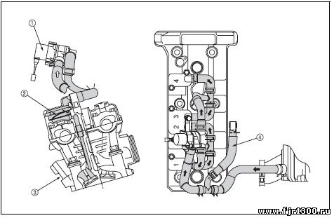

Егор тут прав,по мануалу эта система именно инерционный надув воздуха,вот только правильно он работает пока мот новый и система чиста,как только грязь на заслонка появилась,так вся эта резонансная система работает против мотора и гадит выхлопом заслонки,а с нашим бензом это происходит очень быстро,потому заслонок нет,там прокладки резиновые и система заглушена,даже клапан на помойку выброшен.

Это не энерционный наддув, а система порционной подачи воздуха в выпускные патрубки для дожига несгоревших углеводородов СН. Работает на основе эжекционного эффекта. Система во имя экологии. Все верно-работает нормально пока лепестковые клапана чистые. На своем почти новом мотоцикле уже наблюдал грязь на этих клапанах. Далее грязь постепенно пойдет через эйрбокс к дроссельным заслонкам. Систему эту удалил и заглушил. Электроклапан разобрал и часть с обмоткой оставил подключенным, чтоб не смущать "мозги". Для меня это часть зимнего ТО.

Система забора воздуха
Забора воздуха (система AI) вводит свежий воздух в выпускной порт для того, чтобы сжечь
несгоревшего газа (который присутствует в выхлопных газах) в выхлопной трубе. Сжигание
несгоревшие газы Таким образом повышает эффективность катализатора и приводит к моющим
выхлопных газов.
Система ИИ занимает часть воздуха из воздушного фильтра, посылает его на пластинчатый клапан с помощью воздуха
запорный клапан, и вводит его прямо в выпускной порт через клапан тростника.
Воздушный запорный клапан находится под контролем сигналов от ЭБУ в соответствии с сгорания
условия. Обычно воздух запорный клапан открывается, позволяя воздуху проходить во время холостого хода и закрывается, чтобы сократить
от потока, когда мотоцикл гонят. Однако, если температура охлаждающей жидкости ниже
указанное значение, воздух отсечной клапан остается открытым и позволяет воздуху проходить в выхлопную трубу
пока температура не станет выше, чем указанное значение.
Пластинчатый клапан предусмотрен на крышке головки цилиндров выше цилиндров, и посылает воздух в
Выхлопная труба через внутреннюю часть головки блока цилиндров.
Прикрепления: 0214172.jpg (43.2 Kb)

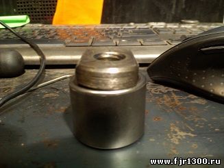

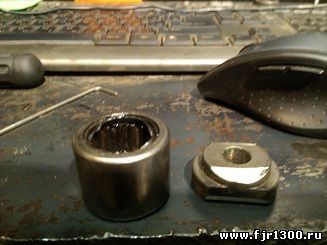

EгорДата: Среда, 05.11.2014, 09:10 | Сообщение # 119
Сообщений: 268
Цитата Big_14 ()
Но лучше занятся "зимним ТО".
На прошлогоднем "Зимнем ТО" менял игольчатые подшибники в задней подвеске и ступице заднего колеса,в маятнике и колесе установлены два одинаковых подшибника,чтоб их аккуратно выпрессовать и запрессовать изготовил такую вот оправку которую можно вставить не выпрессовывая шариковые подшибники
