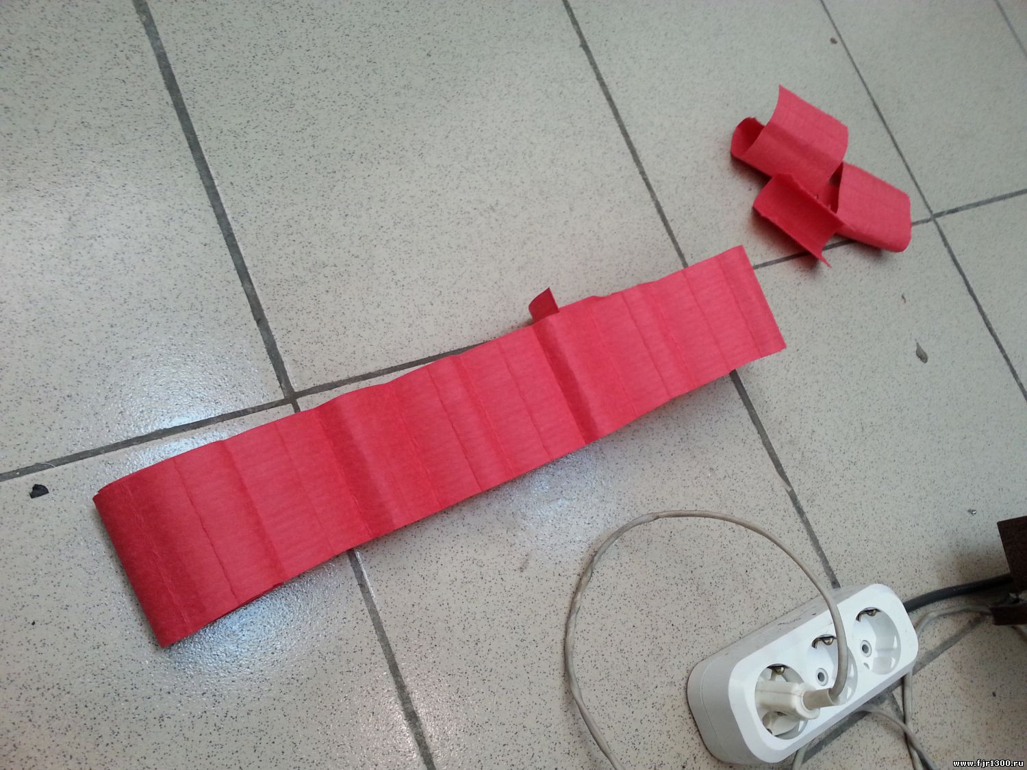

БирикДата: Вторник, 04.11.2014, 12:48 | Сообщение # 83

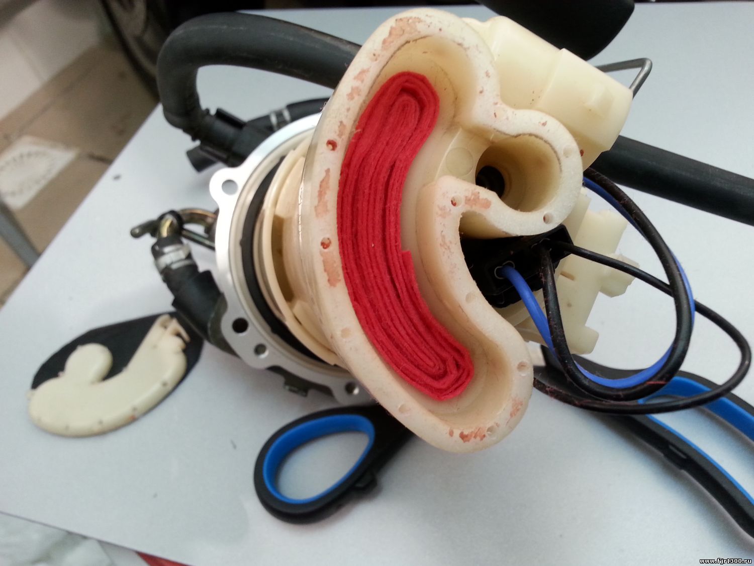

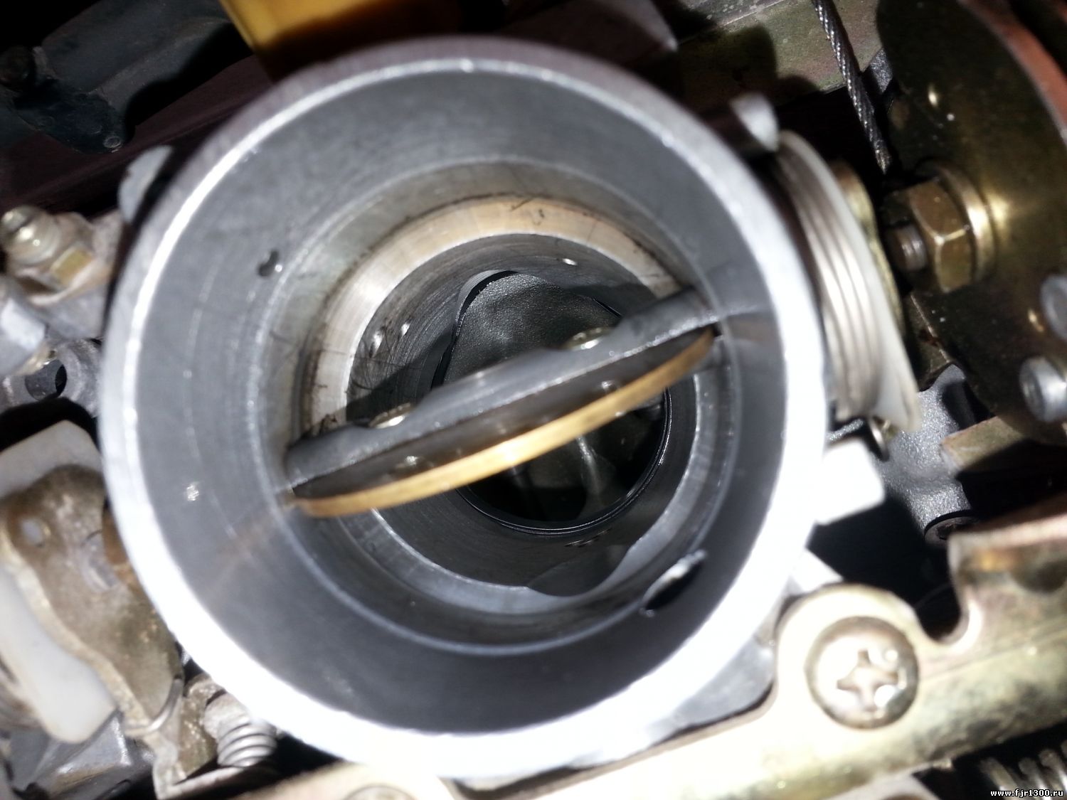

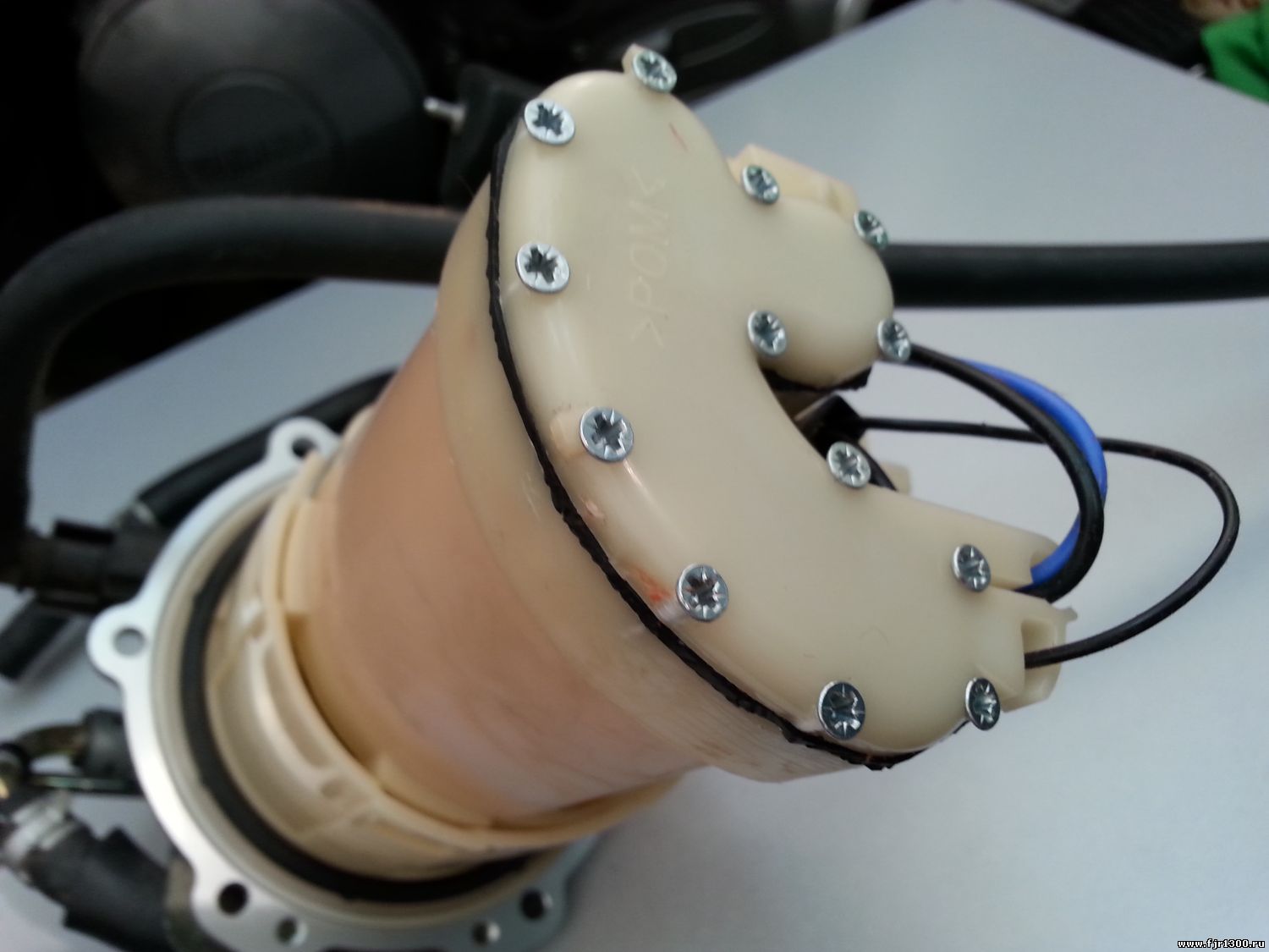

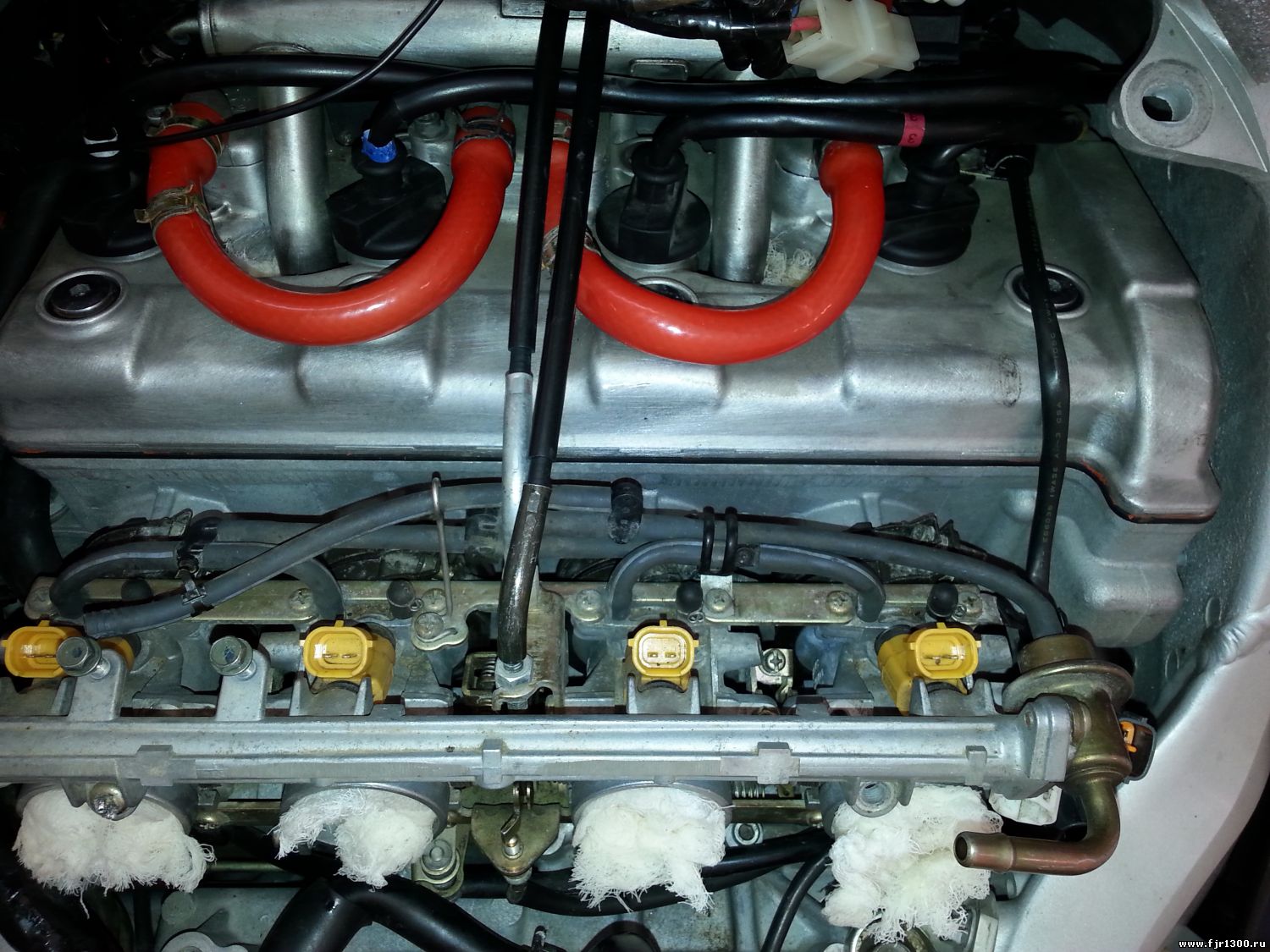

По Т.О. тут разговор потому просто фото,в прошлом году я писал про все это,в эту зиму совсем мало задач стоит.
Прикрепления: 3276813.jpg (115.1 Kb) · 8969589.jpg (208.3 Kb) · 7769218.jpg (81.1 Kb) · 6686404.jpg (126.9 Kb) · 3114092.jpg (208.7 Kb)

Система рециркуляции почему заглушена??? В ней вечно куча срани собирается

Ну так потому и отключена что бы срани не стало,фото заслонки,мыл в прошлую зиму,а по виду как вчера.Я против этой экологии типа рециркуляции,я даже каталики оба удалил.

А я мыл в 100 тыщ, в 110 они все в срани, паир тоже после то выключу, бесполезная хрень

Люди а с чего вы взяли что это рециркуляция?Это инерционный надув воздуха для того чтоб каты быстрее прогревались,в клапанной крышки обратные лепестковые клапана.

да не с чего, рециркуляция это система связанная с экологией, инерционного наддува на фыжере нет
