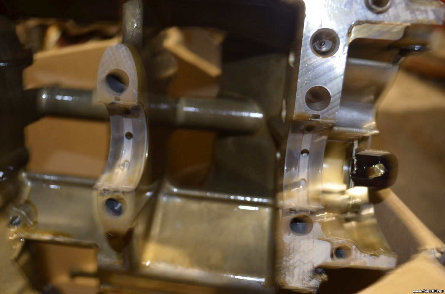

и Так продолжаю всякие писульки писать, головка откладывается в ящик и заказывается 8 направляющих, потому как
  • на такие направляющие новые колпачки -деньги на ветер
  • головка проедет тыщи 3 и потечет
  • ее невозможно притететь так как угол клапана постоянно меняется
Дальше про низ движка, там такое ощущение что Ямаха создала вечный низ, на коленвале задиров нет, вкладыши лишь местами имеют следы протира напыления, посему их я поменяю
В ЦЕЛОМ КОЛЕНО очень бодрячком, сегодня сниму поршни и блок поедет на микрообмеры
