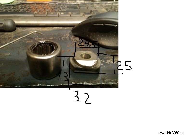

ZloijabДата: Среда, 05.11.2014, 09:56 | Сообщение # 123
А есть чертеж втулки? Я к токарю собираюсь

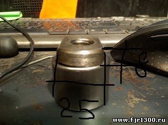

это оправка
Прикрепления: 0327446.jpg (69.7 Kb) · 7196426.jpg (36.0 Kb)
ZloijabДата: Среда, 05.11.2014, 10:38 | Сообщение # 127
От спасибо

Чеза бред,скажи размеры я подберу  заготовки для минимальной переделки,по блоку думаю придется покупать другой б/у,потому как если делать по уму получится золотым,а бы как какой смысл?
ZloijabДата: Среда, 05.11.2014, 12:53 | Сообщение # 134
Размеры скажу, чуть позже,скорей всего завтра
