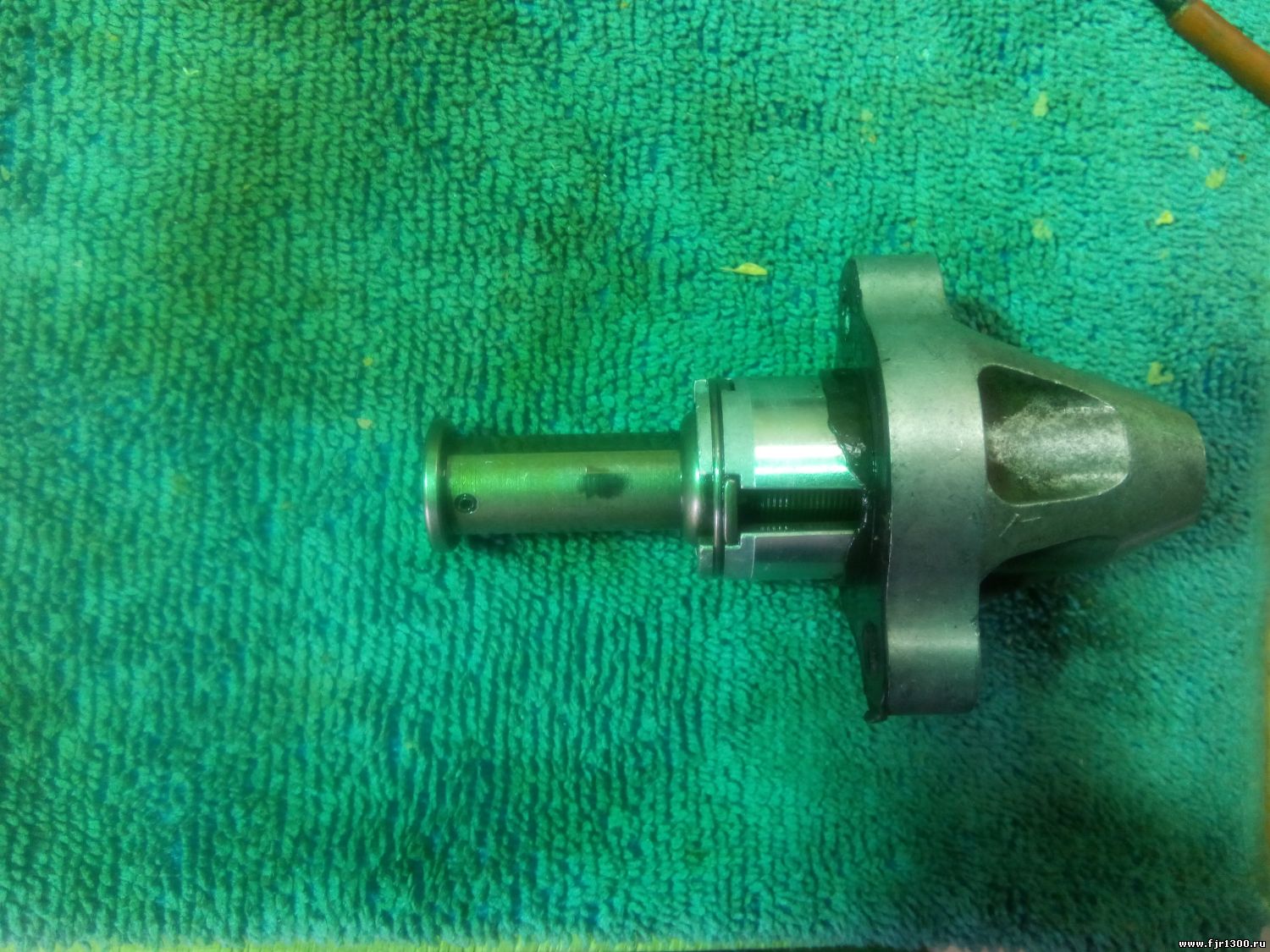

Доброго всем дня. Разобрал МОТ думал будим все на много хуж а аказалось все в идеале. Вот только незнаю как можно определить цепь растянулась или нет
ALobovДата: Понедельник, 13.04.2015, 08:39 | Сообщение # 722
Morfei, если натяжитель снял, то по нему как правило можно посмотреть . Если вылет натяжителя был на пределе - то цепь на замену.

Нет там ещё есть запас. Большое спосибо за совет так что можно все собирать??
MorfeiДата: Понедельник, 13.04.2015, 17:45 | Сообщение # 724
Сообщений: 27
Вот он по потертости видно на сколько он вылазиет
Прикрепления: 5267260.jpg (210.6 Kb)
MorfeiДата: Понедельник, 13.04.2015, 18:11 | Сообщение # 725
Сообщений: 27
И вот теперь думаю менять цепь или нет. Как можно отределить износ цепи???
