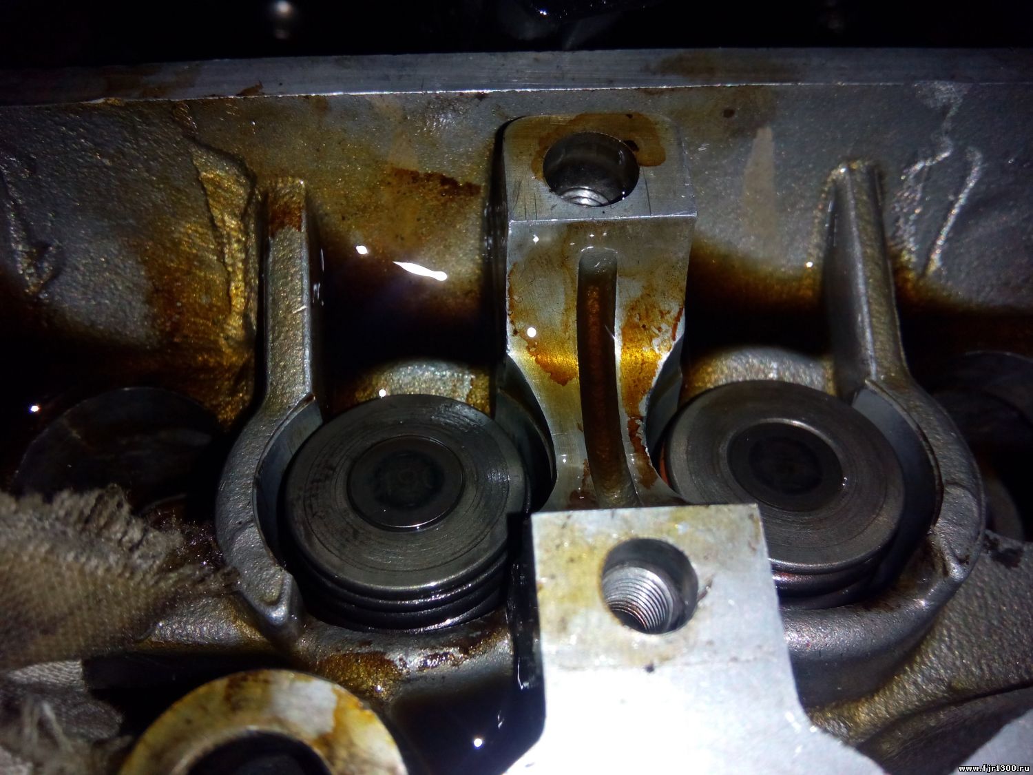

Ещё вопросик. У меня во втором целиндре на одном клапана стоит шайба 190 а шюпом мерию 0.40 какую шайбу надо поставить??? А во втором клапоне шуп даже не влазиет 0.05 какую надо поставить??? Это выпускные клапана.

Я так понял что мне нужен 205 и 175 ??? Я правильно понял???

Толщину шайбы померь, и отними от нее зажатость, а во втором случае лишний зазор прибавь.

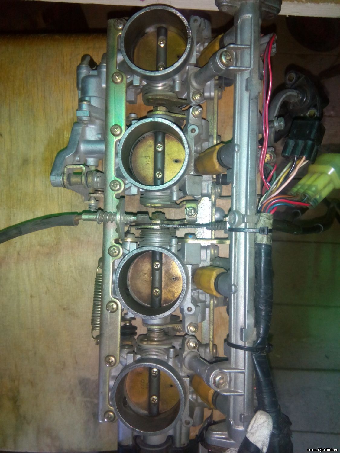

Разобрал вчера инжектор. Все чистенько.

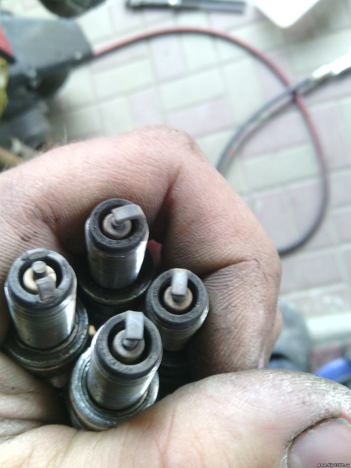

http://vk.com/photo-51394800_363693624 свечи серые почему то, будем искать

ZloijabДата: Пятница, 01.05.2015, 13:03 | Сообщение # 745
Вот
Прикрепления: 3151491.jpg (122.1 Kb)
МотоГадДата: Пятница, 01.05.2015, 14:07 | Сообщение # 746
А зачем ЕК-шку одну поставил? По мануалу CR8...Е! нужно. Верхняя богатит, ЕК-шка беднит, пару нижних более-менее в норме. Форсунки проверял (чистил, тестировал)? Не льют, производительность одинаковая?

Zloijab, я думаю свечи в таком состояние потому что МОТ только обкатку проходит и с целиндов кидает всякую стружку. Пока не притреться то так и будит.
ZloijabДата: Пятница, 01.05.2015, 23:34 | Сообщение # 749
Вобсчем замена свечей и фильтров не помогла... Поведение не изменилось подхаата нет(я в печали... Компрессия 13,4 -13,8 Мот не едет, чезанах(
