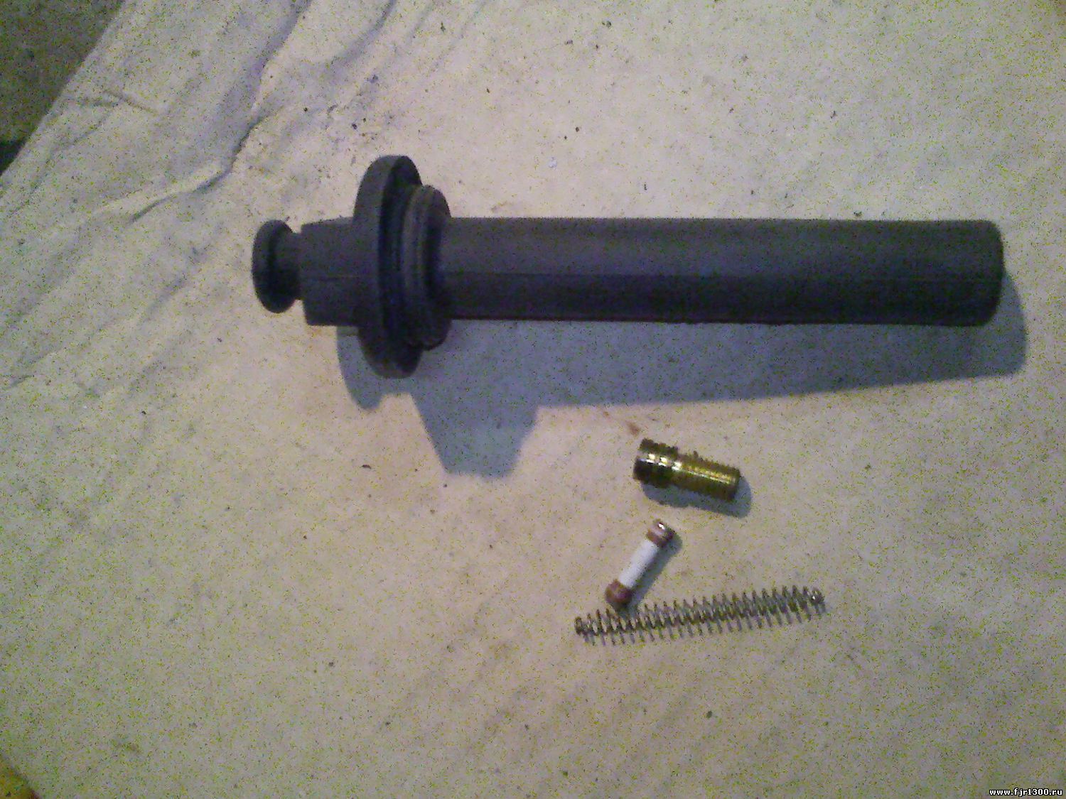

Все прозвонил все сопротивления показывают в пределах нормы(указанные выше Романом). Единственное четвертый провод то есть контакт то нету посему вытащил его (очень легко вылез).
Кто знает как правильно восстановить соединение подсвечника и провода.?
как советовали выше подрезать провод и засунуть? может еще какая хитрость есть?
для улутшения контакта. А зафиксировать провод в пробке чем? может герметиком каким?

Сергей бронепровод вкручивается в наконечник,обрати внимание на сердечник провода (не выгорел ли провод) если что можно обрезать,соберешь  провод +наконечник промерь сопротивление.

завелся  -   дело было не в бабине ..... а в проводе.

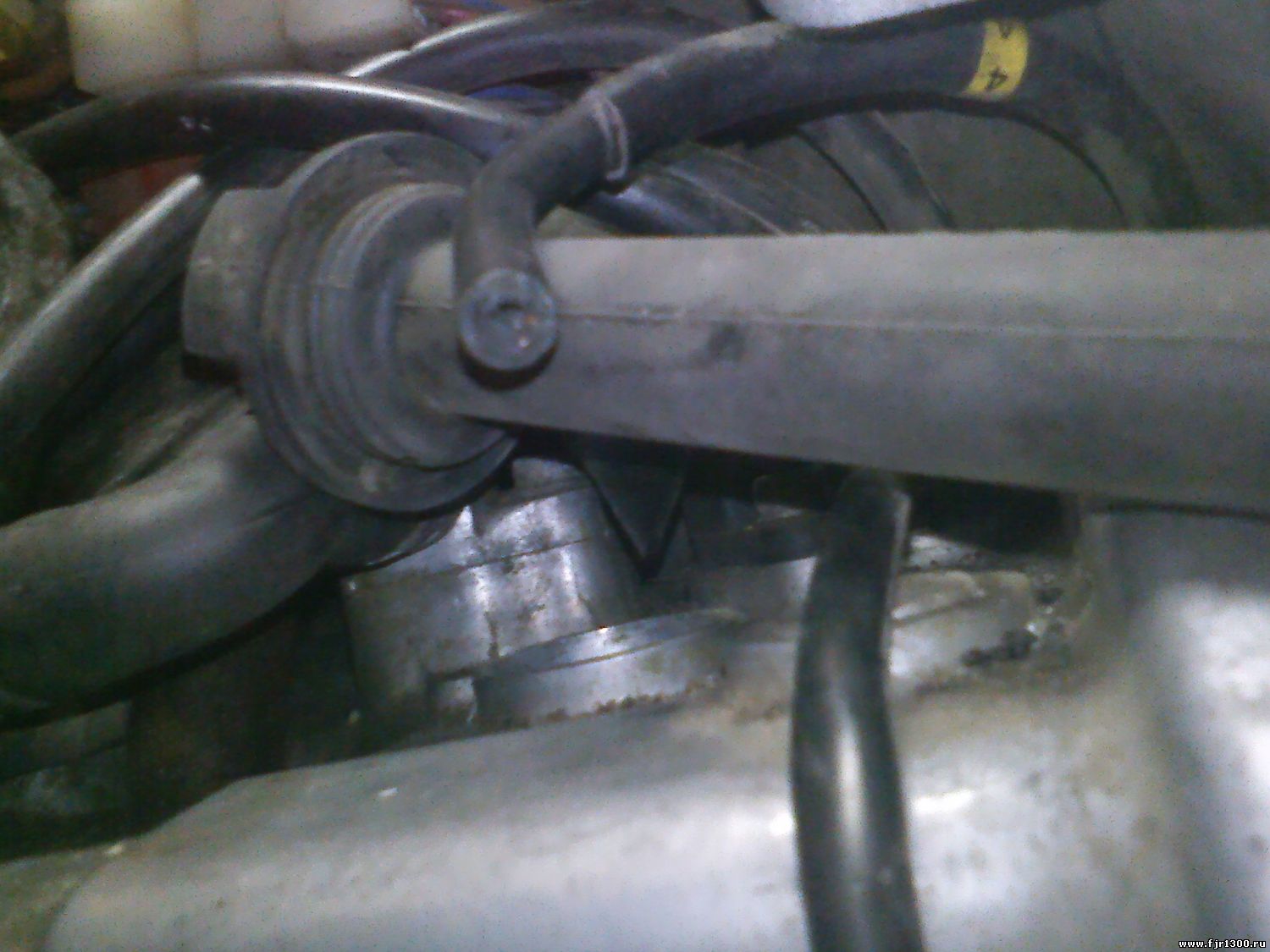

Догадываюсь ты ремонтировал модуль топливо подачи (бензонасос)?Похоже на низкое давление топлива.Сергей пиши что делал,чтоб не гадать.Тоже касается резинок что снимал ? по картинкам поже на задние резинки топл бака.

Fishman, Когда вкручивал провода в насвечники,на медные жилки чуть литола,типа вытесняет влагу и не даёт окислится,хотя с завода то ,литола нет и нормуль.Почти всегда (ну кроме контроллера)промазываю контакты во всех фишках литолом.Дросселя чистил давно?Пусковые (все 4) устойства отбиваются?вакумные шланги (рег. давления топлива,датчик разряжения на впуске,соски синхронизации)не соскочили?

снимал бак чтобы обклеять фольгой дно и заодно разобрал топливный насос ....посмотрел- подул в топливный фильтр .... вроде не забит и    ... обклеил бак и все собрал обратно....
но думаю тут совпадение нескольких косяков
блин резинки прикладывал во все места на баке так и не вспомнил откуда они...
шаловливые ручки залез куда не следует.

электроник, подсвечник я разобрал совсем ... контакты почистил как мог ...сразу все  сопротивления запоказывало.

Похоже одно из уплотнительных колец либо между насосом и фильтром либо под обратным клапаном встала на перекос.поэтому нет давления в системе.Был такой случай под Кустанаем вижу стоит мотоциклист и разобрал пол мотоцикла (Кава Вулкан),чувак полез в бензонасос и порвал при сборке это кольцо,так он его разбирал  и собирал часа четыре,жара 40,причина нашлась быстро такжекак резинка,товарищ скем мы ехали зачем то возил с собо такуюже резинку от подводного ружья.
