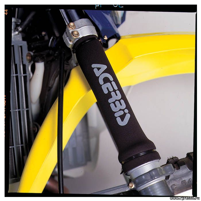

EгорДата: Вторник, 25.11.2014, 23:09 | Сообщение # 10
Сообщений: 268
У эндуристов есть "колготки" на вилку,неопреновые чехлы и даже оригинал КТМ ))))))
Прикрепления: 3703466.jpg (81.7 Kb)
