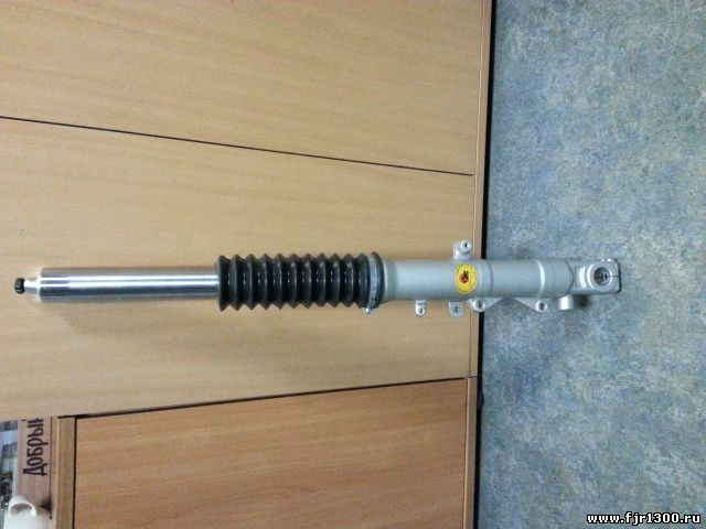

Прошлой веснойперебрал перья с заменой всего на оригинал. Лето откатал нормально, часто по
пыли-грязи. К осени заметил что правое перо потеет. Поставил на зиму в теплый
гараж, недавно зашел и окуел- все диски в масле(( . Снял разобрал и окуел
окончательно- масло как отработка с дизеля! Промыл снова, заменил сальник ,
обиделся и мелким шагом пошел в ближайший магаз запчастей. Приглянулся мне
пыльник задней стойки от жигулей восьмерки кажется. Цена 150р. Купил, померял и
оболдел- сели как родные!!! Отверстия под воздух закрылись хомутом, вверху
стяну пластиковой стяжкой, ибо хочу сделать их герметичными. Шток внутри гофры
можно маслом смазать на всякий.  Чо-тоскучно каждый год заниматься перебором. Фото попробую вкрячить. Обсудим,коллеги

pavel_201Дата: Воскресенье, 12.02.2017, 22:36 | Сообщение # 22
Сообщений: 125
если так часто стали подтекать, скорее всего образовались царапины на штоке оттуда и гонит масло.
maikl409Дата: Понедельник, 13.02.2017, 00:13 | Сообщение # 23
Сообщений: 72
Царапин нет, а если и есть то микроскопичные.Шток не кривой. Люфта тоже нет. Причину понять не могу(((

FishmanДата: Понедельник, 13.02.2017, 09:03 | Сообщение # 24
maikl409, а есть фотка как на моте смотрится?
 Смотреться будут замечательно, особенно если учесть , что их там под пластиком совсем и не видно))).  Соберу, сфотаю и выложу..

При замене сальников, перед сборкой, всегда проверяю поверхность перьев. Проверяю чистыми руками, либо специальной волокнистой салфеткой, мелкие волокна которой остаются на царапках, задирах и т.д.
Встречались очень мелкие выбоинки (в виде кратера вулкана, только очень мелкие), видимо от камушков. Торчащие частички срезал заподлицо медицинским скальпелем. Потом финишной полиролью полировал до зеркала рабочую область.
Менял на СВ400 на оригинальные - 4 года проблем нет, так и продал.
Менял жене на CBR150 на китайские - 3 сезона, проблем нет.
Ну и на Фижере менял на оригинал, сезон позади - никаких следов, отпотеваний и т.д. нет.
Вывод: нужно очень внимательно осматривать/ощупывать перья перед сборкой.
