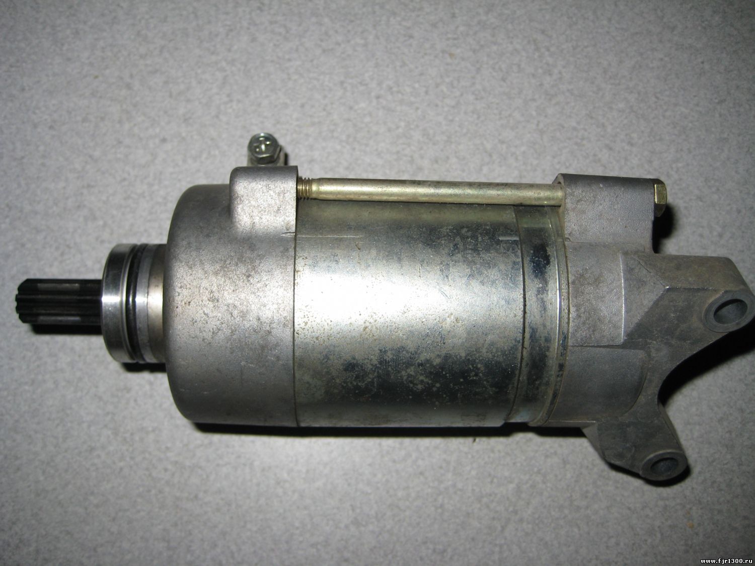

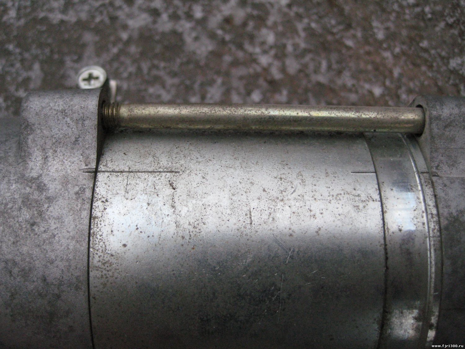

электроникДата: Воскресенье, 25.01.2015, 09:59 | Сообщение # 18
Lark, Игорь,метки на статоре отчётливо видно,совмещяются с мелкими приливами на крышках.
Прикрепления: 8324220.jpg (150.5 Kb) · 7481272.jpg (200.2 Kb)
LarkДата: Воскресенье, 25.01.2015, 10:04 | Сообщение # 19
Сообщений: 771
электроник
у меня их нет, кто только не смотрел.....
   вот держу в руках....
Игорь
LarkДата: Воскресенье, 25.01.2015, 10:11 | Сообщение # 20
Сообщений: 771
при большом желании можно найти что-то типа метки, но таких царапин у меня немало
Игорь
электроникДата: Воскресенье, 25.01.2015, 10:21 | Сообщение # 21
Lark, Ну друг,тогда не знаю.Может надо с лупой посмотреть?
