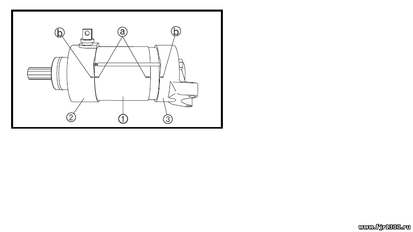

привет !     обязательно метки должны быть совмещены ?   в чем смысл ?
Прикрепления: 1886640.png (15.6 Kb)
Игорь
игорьДата: Пятница, 23.01.2015, 23:23 | Сообщение # 2
чтоб не нарушить орентацию магнитного поля,  расположение щеток строго относительно магнитов, иначе от потери мощности до обратного вращения.

Метка есть только на передней крышке, других не нашел

И как собрать стартер без меток правильно?
Игорь
LarkДата: Суббота, 24.01.2015, 16:42 | Сообщение # 7
Сообщений: 771
Толкнули мото с горки - тут же завелся. Сейчас торчат щетки (можно сделать с волговских) и опять попробую стартер уже на двигателе.
Только все таки как правильно собрать, если не можем найти метки на статоре. ?
Собираюсь поставить стартер и подать12 в. Напрямую.
Должен на нейтрали крутануть мотор. Правильно?

снял, поехали на фирму, и с волговских счеток сделала счетки под фиджер.
собрали.  Нашли что-то типа метки и собрали по ней.
поставил стартер и подал на него 12 вольт напямую...   он крутит в обратную сторону....
разобрал и смотрю на щетки.   они соединены так, как на картинке в мануале по фиджеру....
по поводу метки - на статоре в центре есть типа царапина, немного меньше 1 см и очень ровная, как для случайной царапины.  Может,это и есть метка ?  ( не две по краям, а полоса по центре статора)
у кого-то есть стартер ?   подозреваю, надо купить другой....  smile

vvohaДата: Суббота, 24.01.2015, 21:08 | Сообщение # 12
Статор задом - наперед поставили,  Было у меня такое на тле1000r. А про метки - в первый раз слышу.
Абсолютно прав,если развернуть щётки на 180 гр,будет крутится в обратную сторону.В некоторых электромоторах щётки конструктивно можно поставить наоборот,крутится в обратную.

на нашем стартере конструктивно не переставишь, разве специально перепаять щетки....
    я не удивлюсь, если на фирме так и  сделали...
я ведь решил, что специализированная фирма лучше меня стартер переберет.... и отдал им на ТО... не получилось...
  положение плюсовых и минусовых щеток у меня на стартере соответствует рисунку в мануале...
если стартер у меня крутит не в ту сторону, может, надо статор повернуть на 180 градусов ?
   неужто на фирме такие бестолковые спецы, что могли щетки неправильно собрать ?

vvoha,   вначале так и было, статор задом-наперед....      я переставил обратно....  ( просмотрел и мануал и просто фото стартеров на том же ebay) - канавка на статоре в задней части....
  получается, если я переставлю статор, стартер будет работать нормально ?
честно говоря, я совсем потерялся, все как-то нелогично - а ведь стартер - не самая сложная часть мото  smile
