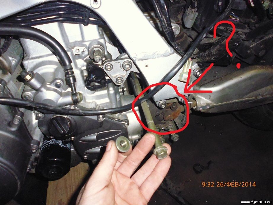

Друзья, всем привет. Приступил к демонтажу мотора с целью ремонта коробки. Снял весь пластик, бак, штекеры все отстегнул, точки крепления двигуна- тут тоже все ясно. Радиатор снимать пока не стал, только отстегнул патрубки. не могу понять как быть с карданом! Как его родного от мотора отстегнуть? Кто сталкивался, подскажите. кардан от двигателя через крестовину заходит сразу в задний маятник. Маятник тоже чтоль демонтировать? На сколько я понимаю кардан должен выйти по шлицам. Или как? просто тянуть двигун и он вылезет?

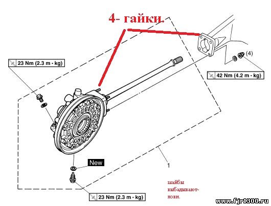

Landatrosta, маятник демонтировать не надо. откручиваешь-снимаешь колесо. откручиваешь четыре гайки на маятнике и вытаскиваешь кардан.
