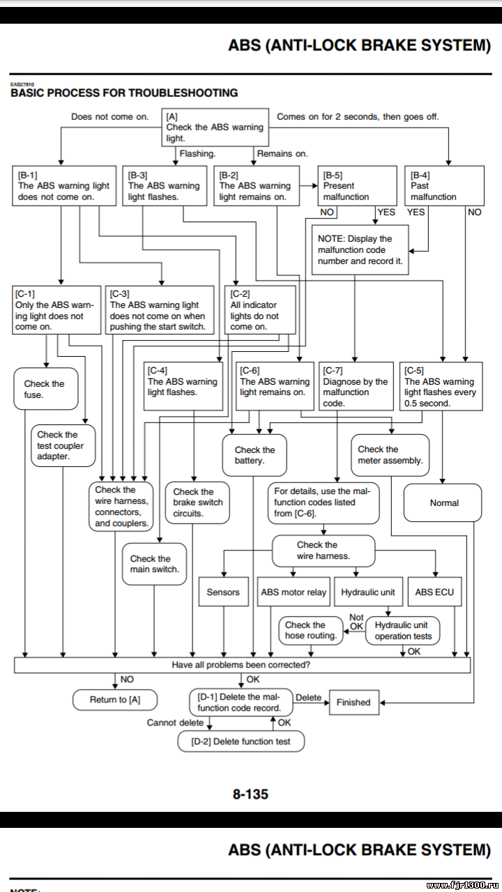

yakushkДата: Понедельник, 22.05.2017, 13:58 | Сообщение # 133
Сообщений: 324
Думаю поможет МотоГад, пути поиска ошибок
Прикрепления: 5583125.png (300.5 Kb)
FJR 1300 AE (2007)
МотоГадДата: Понедельник, 22.05.2017, 14:29 | Сообщение # 134
Спасибо, но ошибки сбросили, но задн. колесо юзит.

yakushkДата: Понедельник, 22.05.2017, 15:51 | Сообщение # 135
Сообщений: 324
МотоГад, я так понял, что можно провести самодиагностику АБС и комп должен показать ошибки в работе. И тогда будет ясно, чего блокируется колесо. Ну это в теории))
