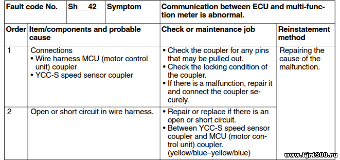

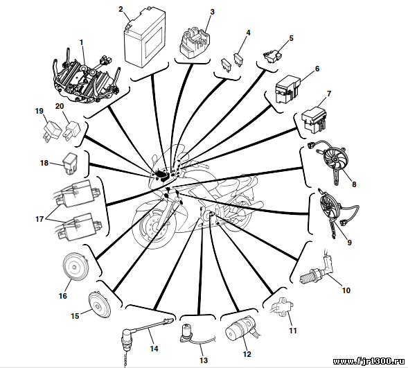

Всем привет.
Владею мотиком 2014 года, изготовленным для России. Вчера приключилась вот какая  история. Ехал я в обычном городском режиме 70-90 км/ч и вдруг без предупреждения загорелся чек самодиагностики и отключился трекшен контроль. В недоумении доехал до работы заглушил и увидел ошибку 042. После работы не производя каких либо манипуляций завожу мотик стартую. Все чеки гаснут и вроде бы все в порядке. Но не тут то было. При движении замечаю что спидометр нагло врет при скорости по спидометру 60км/ч фактическая скорость около 100 км/ч. Так же стал врать расходомер, говорит что повысился расход топлива, пробег тоже врет, проехал 17км а одометр показывает только 10км.
А теперь вопрос - куда смотреть чего крутить!!!???
yakushkДата: Среда, 24.05.2017, 09:11 | Сообщение # 141
Сообщений: 324
Леший, а у вас робот?. На 2007АЕ пишет ненормальная связь с мозгами. Пишет проверить состояние разьемов. Или другая причина, что-то с датчиком скорости
Как я понял датчик скорости №12
