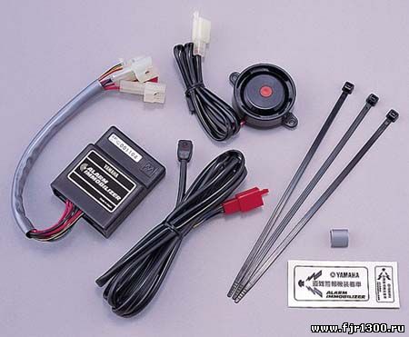

Приветсвую!
На моте 2002 года установлен иммо. Ключ без чипа.
В проводах в моте нашел коробочку с проводами. Посредине лампочка, выведенная на приборку отдельно.
На форуме ничего не нашел. Хочу узнать, как работает и какие есть особенности.
Т.к. касается безопасности - буду рад присоединится к реальной тусовке, которая расскажет...=))
В нете нашел только такую ссылку.
http://japan.webike.net/products/45142.html
Прикрепления: 8916523.jpg (30.7 Kb)
FJR1300, 2002г.

Да Yamaha делает такие штатные сигнализации. Постановка на охрану автоматическая, через 1 мин. после выключения зажигания, снятие с охраны осуществляется ТРЕМЯ вкл.-выкл. зажигания (поворотом ключа). У FJR-а не смотрел, а у XJR-а возле стоп сигнала есть штатные фишки для подключения.

Понял. А к примеру, если я хочу посидеть на моте, то получается, мне обязательно нужно иметь в положении вкл с разблокированным режимом. Иначе он начинает кричать.

 Да, будет пиликать.  Не совсем удобная штука.
На втором моте, на Сильвере, была похожая хрень - много неудобств: Ты подъехал, пока разговариваешь мот встал на охрану, что бы открыть и взять что-то с кофра нужно включать зажигание, либо в противном случае мот начинает пиликать противно. В блоке ECU сигналки  интегрированы датчики наклона и удара,  блокироки цепи нет. Хрень короче. Думаю изначально разрабатывалась для того, чтобы привлекать сторонних людей, если кто при парковке задел мот.

у меня если что не так - пиликает и выдает на комп ошибку и не заводит. =)) так что цепь рвет точно.=)

Блокировка есть!  У меня на XJR-1300 такая сигналка стояла!  Наоборот, очень удобно, в каком бы состоянии не приехал, ключ всегда автоматом вынимаешь! Мот всегда на охране! Никаких брелков, своевременной замены батареек в нём, всё работает и так. К снятию с охраны привыкаешь мгновенно, а вот с брелком, не могу привыкнуть второй год. Простота, залог надёжности!

BUGL, у меня такая хрень стоит...прерывает цепь бензонасоса,для пуска и снятия с охраны нужно ДВА раза вкл-выкл зажигание...Можно отключить-разединить фишку под сидением,если забыл включить,то мот не заводится,а на табло горит ошибка неисправен бензонасос...Хочу выкинуть давно,но всё руки не доходят...
