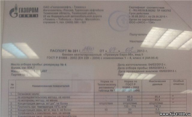

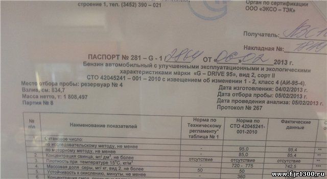

Big_14Дата: Суббота, 30.05.2015, 08:14 | Сообщение # 21
Ниже предлагаю посмотреть два паспорта качества на бензин g-drive и "обыкновенный" 95-й. Обратите внимание на даты отбора проб и номера резервуара из которых эти пробы отобрали. Так что все эти волшебные бензины мягко говоря... маркетинг.
Чтоб просто сделать бензин с повышенными очищающими свойствами надо применить некий ингредиент (жидкость). Соответственно как минимум надо: 1. Транспорт и емкости для перевозки и хранения этой жидкости. 2. Отдельные технологические линии, насосы и расходомеры для работы с этой жидкостью при смешивании. 3. Отдельные резервуару для хранения готового продукта. Т.е. это отдельный дорогостоящий технологический комплекс на НПЗ.
Сам профилактически использую чистящую присадку Castrol TBE. Примерно на каждый третий бак. Но только для новой или почти новой техники. В аппарате купленным с пробегом за 30К уже не стал бы использовать.
