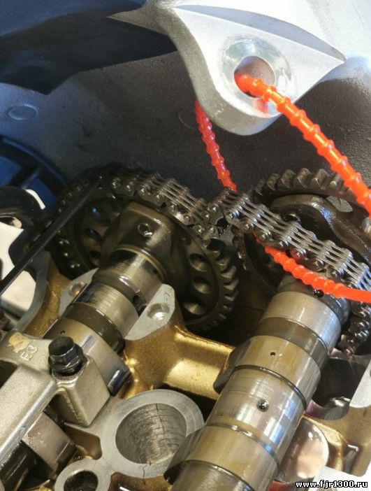

sandorsДата: Воскресенье, 06.11.2022, 00:54 | Сообщение # 208
Сообщений: 106

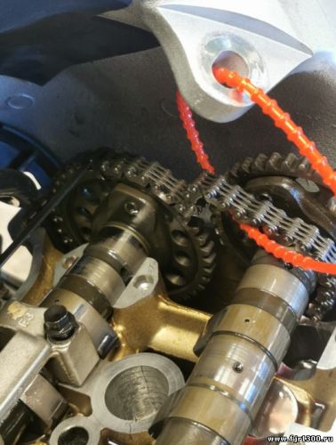

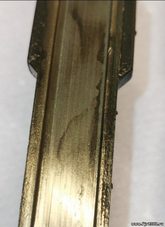

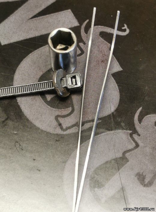

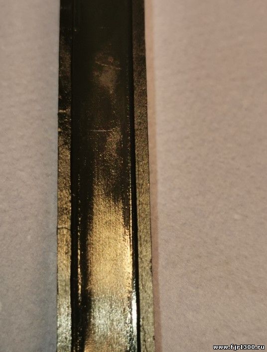

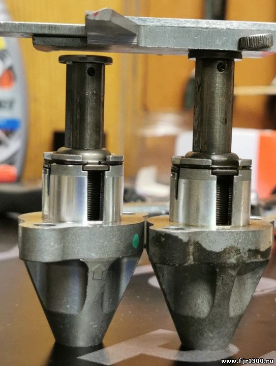

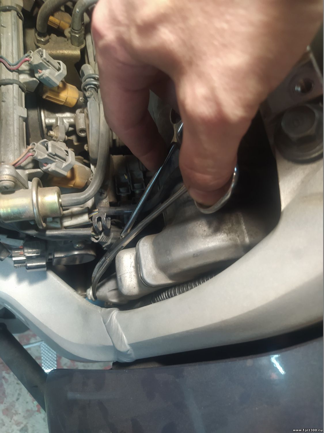

Я поменял цепь ГРМ.
Мои выводы.
1. В принципе никаких сюрпризов. Похоже, в случае с FJR 2006, все прошло очень гладко.
2. Вы не можете видеть метки на шестернях распредвалов, но можете ориентироваться по меткам на распредвалах и по положению кулачков.
3. Износа цепи вообще не увидел, но при замере по ходу натяжителя разница составила ~6 мм.
4. Рабочий ход нового натяжителя от 12 до 27 мм (15 мм), рабочий ход старого от 9 до 30 (21 мм).
5. Направляющие толкателя не менял, передняя в принципе цела, задняя имеет небольшой износ.
6. Ключ упал в раму мотоцикла, я его вытащил магнитом на пластиковом съемнике.
Прикрепления: 6873636.jpg (59.7 Kb) · 3555405.jpg (55.5 Kb) · 8288667.jpg (49.4 Kb) · 1778934.jpg (65.2 Kb) · 5149283.jpg (71.7 Kb)

goosДата: Воскресенье, 06.11.2022, 12:13 | Сообщение # 209
Сообщений: 656
Не понял. Это натяжитель нового и старого образца сравнивал?
sandorsДата: Воскресенье, 06.11.2022, 15:57 | Сообщение # 210
Сообщений: 106
Сравниваю натяжитель, который был у меня на мотоцикле (21 мм) с тем, что сейчас поставил на мотоцикл (15 мм). Чем отличаются натяжители старого и нового типа я не знаю и не вникал, возможно с амплитудой хода рабочего хода.
