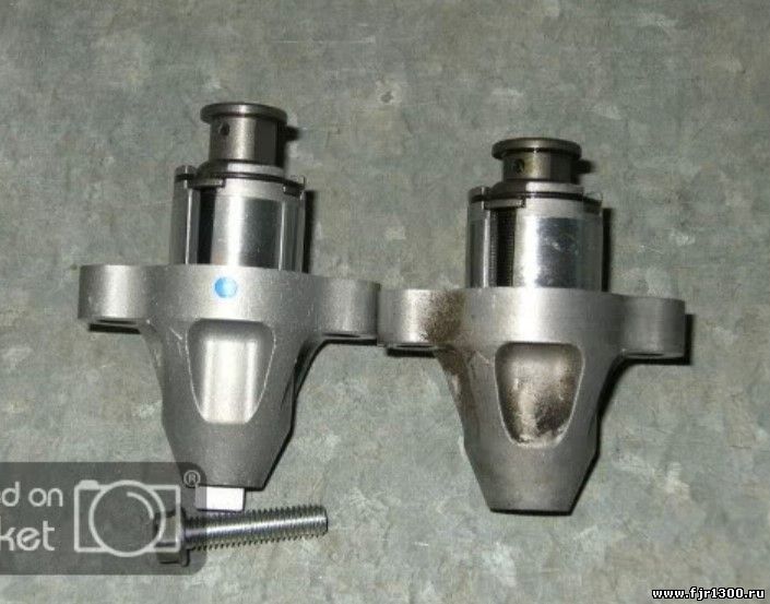

Хорошо, тогда по другому спрошу. Мотоцикл какого года?
sandorsДата: Воскресенье, 06.11.2022, 19:19 | Сообщение # 212
Сообщений: 106
2006
goosДата: Воскресенье, 06.11.2022, 22:09 | Сообщение # 213
Сообщений: 656
Тогда очень странно.
sandorsДата: Воскресенье, 06.11.2022, 22:41 | Сообщение # 214
Сообщений: 106
именно что?
sandorsДата: Воскресенье, 06.11.2022, 23:14 | Сообщение # 215
Сообщений: 106

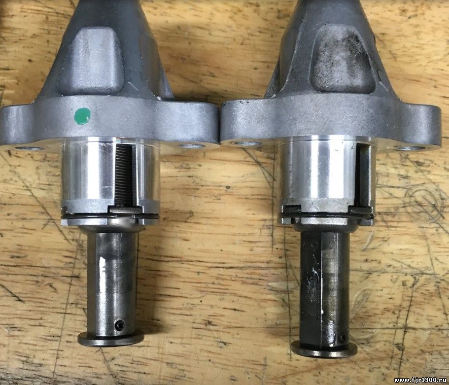

Подобные картинки я видел и на других форумах. Из этого делаю вывод, что натяжитель с более
коротким ходом - нового типа.
Прикрепления: 8343180.jpg (60.6 Kb) · 7351354.jpg (120.0 Kb)
goosДата: Понедельник, 07.11.2022, 06:38 | Сообщение # 216
Сообщений: 656
Ну так и я об этом подумал, но только откуда на твоëм мотоцикле 2006 года взялся натяжитель старого образца, если с 2006 года пошли новые? Возможно конечно твой мот один из первых и ещë засунули старый или уже меняли и по не грамотности засунули старый.
sandorsДата: Понедельник, 07.11.2022, 21:46 | Сообщение # 217
Сообщений: 106
многие детали произведены в конце 2005 года, так что возможно натяжитель тоже старой версии. Я не знаю, менялся ли натяжитель, но никаких симптомов, указывающих на замену натяжителя, не наблюдалось. Решил этой зимой заказать цепь и натяжитель, померить на ТО и решить менять сейчас или в следующем сезоне.
