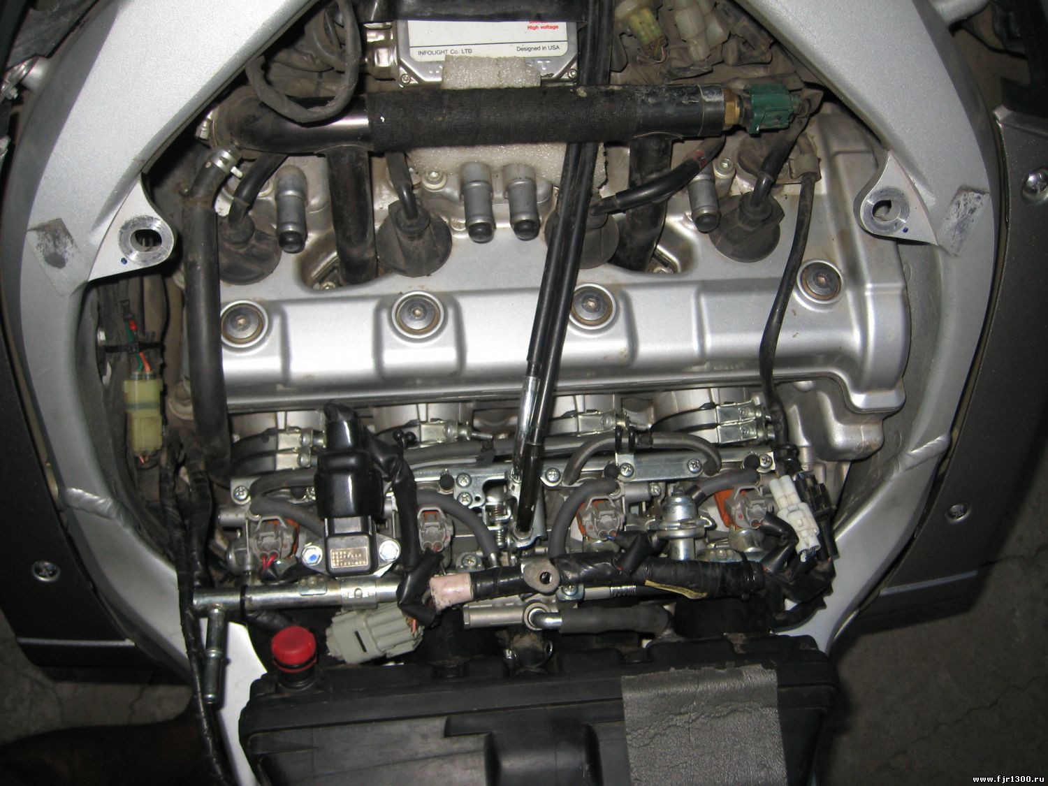

Система подачи воздуха в выхлопной коллектор,управляется электроклапаном,по сигналам от ЭБУ двигателя.В крышке головки стоит четыре выпускных лепестковых клапана,со временем они обрастают нагаром,и пропускают отработавшие газы во впускной тракт.Выкидываем всё систему,патрубки в головке и воздухофильтре глушим.Для глушения патрубков в головке хорошо подходят резиновые заглушки от автомагнитол типа Пионер,одеваются на заднюю центральную шпильку,у установщиков автомузыки их полно,на воздухофильтр резиновая заглушка от набора головок.Думаю всем стоит эту систему удалить,количество грязи на дросселях уменьшится в разы,соответственно надёжность системы прогрева и холостого хода тоже.$IMAGE1$

Общий вид без "Экологичной"системы.

ТВСДата: Среда, 07.10.2015, 12:44 | Сообщение # 3
Сообщений: 191
А не приведет ли это к увеличению картерного давления, и  следствие потеющие сальники и прокладки. ????
электроникДата: Среда, 07.10.2015, 12:47 | Сообщение # 4
ТВС, На нормальных не"Экологичных" мотах,сальники на потеют?Пиндосы на своём ФЖР сайте,советуют тоже самое.Так что не бздеть!
ТВСДата: Среда, 07.10.2015, 12:54 | Сообщение # 5
Сообщений: 191
электроник    Пиндосы на то они и пиндосы!!!
Моты у многих ну совсем не новые и куда деваться картерным газам тогда скажи????  Это я тебя как любитель моторист спрашиваю!!
Big_14Дата: Среда, 07.10.2015, 12:55 | Сообщение # 6
На втором FJR выкинул сразу эту систему. Только катушку соленойда оставил на месте разобрав клапан.
Проехал 15К-сальники не потеют. Вентиляция картера это другая система.
Сообщение отредактировал Big_14 - Среда, 07.10.2015, 12:58
ТВСДата: Среда, 07.10.2015, 13:34 | Сообщение # 7
Сообщений: 191
Big_14   Просвети плиз, где тогда вентиляция картера??
ДмитрийДата: Среда, 07.10.2015, 13:50 | Сообщение # 8
Ром привет! А в чём эта неприятность выражается и на каком пробеге?
drakeДата: Среда, 07.10.2015, 14:11 | Сообщение # 9
Сообщений: 10
Заглушил и выкинул у себя эту систему дожига выхлопных газов т.к. стоят прямотоки, и при сбросе газа она добавляла чистого воздуха в коллектор, что приводило к прострелам в глушителе. Резистор никакой не вешал, ошибки не горят.
drakeДата: Среда, 07.10.2015, 14:15 | Сообщение # 10
Сообщений: 10
Да, и эта система никак не завязана на вентиляцию картерных газов! так что никакое масло и сальники не повыдавливает.
электроникДата: Среда, 07.10.2015, 14:43 | Сообщение # 11
Дмитрий, 87000км грязь на заслонках, и в блоке дросселей,понизились холостые.Вымыл блок дросселей,лепестковые клапана не мыл просто заглушил входы.
drake, Резистор повесил по аналогии с авто,если чек и без него не горит,значит можно и без него.
электроникДата: Среда, 07.10.2015, 14:48 | Сообщение # 12
ТВС,Система подачи воздуха в коллектор,работает только при закрытом дросселе и оборотах выше холостых(торможение двигателем),а в этом случае выделение картерных газов минимально.
Вентиляция картера заходит отдельным патрубком из верха коробки передач,в воздухан.
Big_14Дата: Среда, 07.10.2015, 15:14 | Сообщение # 13
Из картера в корпус воздухафильтра шланг идет, над коробкой расположен. Через данный шланг и поступают картерные газы в эйрбокс.
А удаляемая система наоборот подает чистый воздух за выпускные клапана из эйрбокса для дожига несгоревших углеводородов.
МотоГадДата: Среда, 07.10.2015, 15:39 | Сообщение # 14
Да действительно, пользуясь случаем, при снятой клапанной крышке "доебался" я до этой системы, при вскрытии увидел пластинчатые клапана как на 2-х тактнике, заросшие "мхом", у меня этого "мха" было не много, но при его увеличении, клапана перестают держать, могут закидывать тогда на блок дросселей (при исправных, воздух идёт от корп. воздухана к впускн. клапанам).  Разобранные детали кинул в ультрозвуковую ванну с VINS-ом, отмыл до состояния новых, собрал, поставил всё назад. Вентиляция картера осуществляется отдельным шлангом №27 (
http://www.megazip.ru/zapchas....stema ) с картера к корп. возд. фильтра, системы друг от друга не зависимы.
FishmanДата: Среда, 07.10.2015, 19:20 | Сообщение # 15
Big_14, то есть дожигать не сгоревшие углеводороды на фиг не нужно?
объясните физ. смысл системы......................
