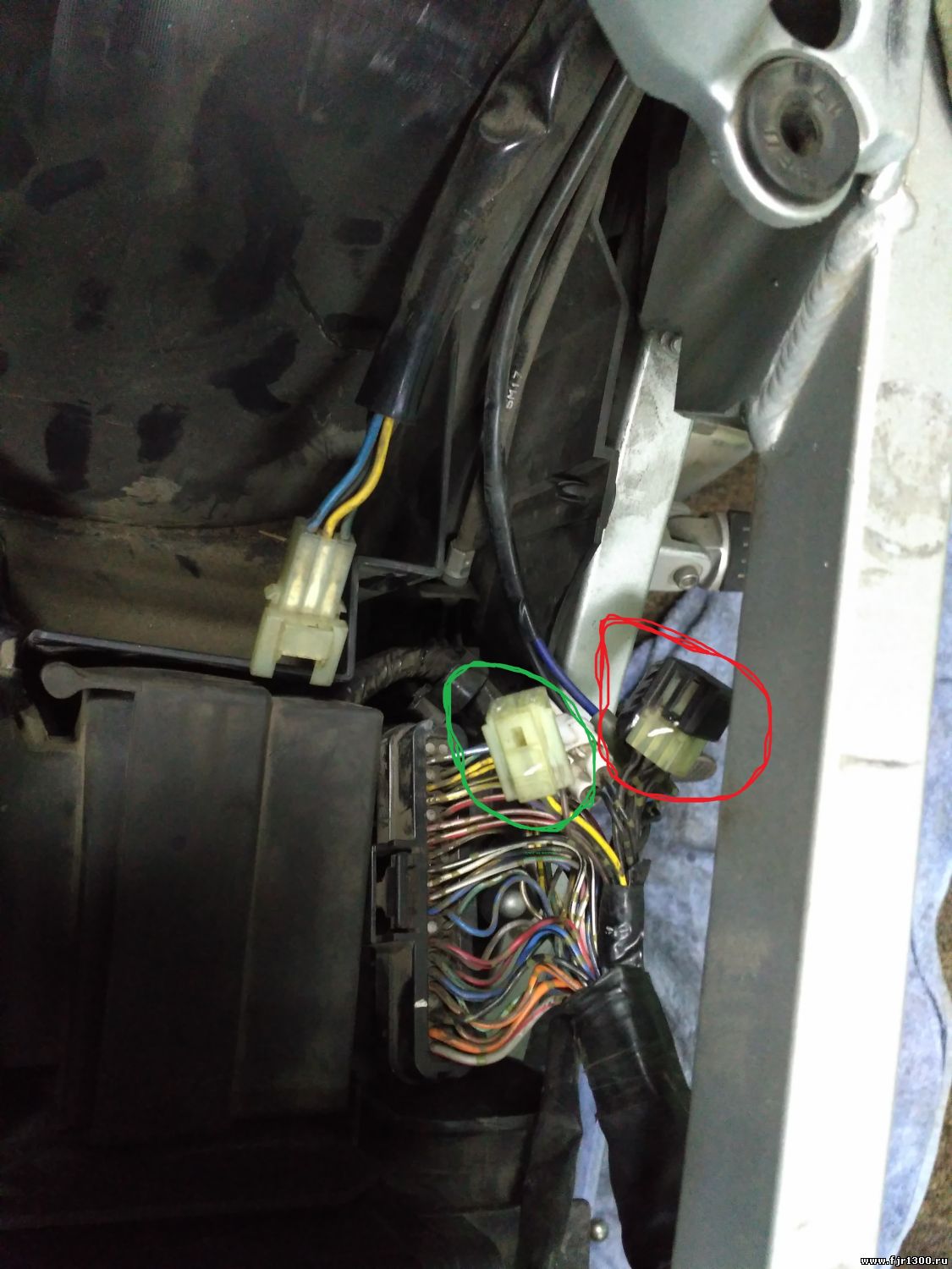

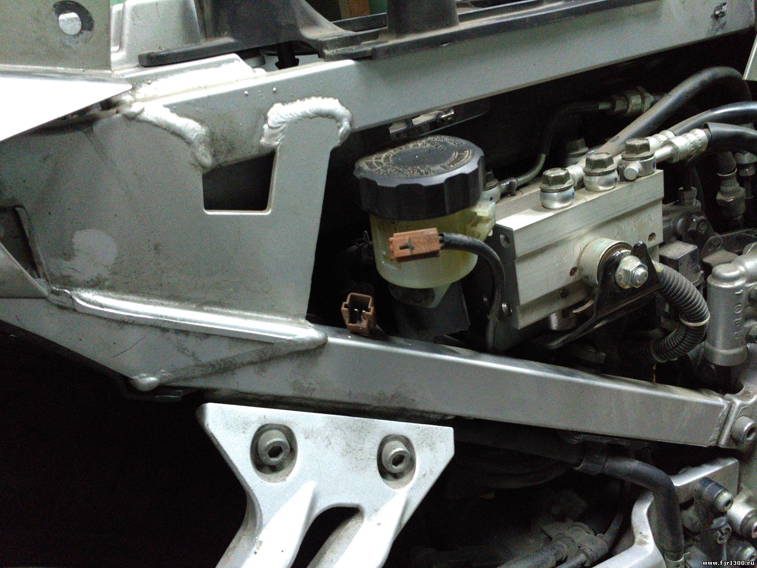

shabashДата: Среда, 20.07.2016, 06:59 | Сообщение # 6
Сообщений: 217
Нашел где отсоеденятся лягушка, отсоединил, передний тормоз от микрика тоже отсоеденен. Стоп сигнал продолжает гореть. Полез дальше по проводам , удалось выяснить что на фишку которая соединяет задний фонарь на провод на который отвечает за стоп сигнал приходит постоянный плюс, дальше провода уходят в косу и вся коса идет на морду. Надо снимать пластик и искать там. Если есть мысли и предложения высказывание куда лелесть

МотоГадДата: Среда, 20.07.2016, 09:24 | Сообщение # 8
Боюсь быть банальным, но для начала удали сборки масс. Одну вижу по фото рядом с "мозгами".

МотоГадДата: Среда, 20.07.2016, 10:27 | Сообщение # 11
На пучке чёрных проводов чёрный "кубик". Рисовать на фото не умею.
shabashДата: Среда, 20.07.2016, 10:39 | Сообщение # 12
Сообщений: 217
Цитата МотоГад ()
что делал, перед тем, как появился симптом?
 просто на медни заметил что  на приборки абс лампочка стала иногда мигать, кто муже время подошло к ревизии передних колодок. снимал передние супорта, после сборки заметил что горят стоп сигналы.

shabashДата: Среда, 20.07.2016, 15:39 | Сообщение # 15
Сообщений: 217
ревизия патронов проведена там все ок. проводка тоже.
+ уже идет на стоп сигнал от фишки с морды которой задний фонарь подключается. (зеленом обведено)
