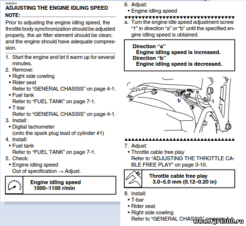

maxtuchinskyДата: Среда, 28.09.2016, 10:01 | Сообщение # 1
Сообщений: 170
После года стояния после аварии, собрал мот и оппа... ошибка
В моем мануале для fjr1300a-ae 2009 не нашёл. Может просто плохо искал???
Может кто подкинет мануал, если есть...
Ну поиск мне выдал тут что это неправильная обороты холостого хода
FJR1300AE '08
Сообщение отредактировал maxtuchinsky - Среда, 28.09.2016, 10:29
yakushkДата: Среда, 28.09.2016, 12:23 | Сообщение # 2
Сообщений: 324
КАК-ТО ТАК

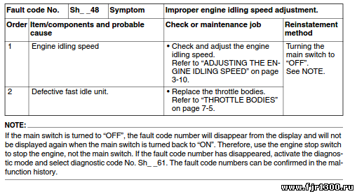

yakushkДата: Среда, 28.09.2016, 12:35 | Сообщение # 3
Сообщений: 324
Прикрепления: 0713774.png (917.3 Kb)
FJR 1300 AE (2007)
maxtuchinskyДата: Среда, 28.09.2016, 19:13 | Сообщение # 4
Сообщений: 170
Ок, спасибо большое, нашёл в мануале. А тут уже помогли. Большое спасибо!

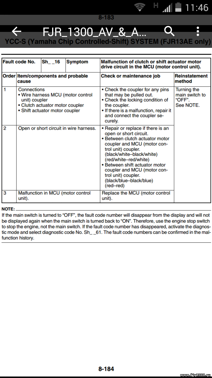

GrinchДата: Вторник, 27.06.2017, 11:09 | Сообщение # 12
А теперь продолжение истории. Датчик я вчера заказал, но приедет он недельки через 3.
Вчера вечером возвращаюсь с работы. Проехал по московским вечерним пробкам, зарулил в гараж и на тебе... Перед гаражом остановился на второй передаче, мотор горячий, включается вентилятор и загорается ошибка SH--16.
Реакции на переключение коробки никакой, мотор работает и на газ отзывается, но не едет. Глушу мотор, лезу в режим диагностики, а там такая картина.
При включении зажигания срабатывает вентилятор на 20-30 секунд и дальше тишина. На экране при этом ошибка SH--16 и желтая лампочка светит.
Расстроился, закатил мот в гараж, решил смотреть реле и фишку. До фишки добрался, снял ее, все чисто и без окислов. Под реле нужен торкс с точкой посередине, которого при себе не было. Оставил все разобранным и пошел за ключом.
Вернулся через 2 часа и, прежде чем лезть копать дальше, вставил ключ в зажигание. Насос заработал, передачи переключались и я перевел в нейтраль (напоминаю у меня AS версия) и мот завелся. От ошибки не осталось и следа. Теперь я в еще большей задумчивости о причинах ее появления и вариантах устранения.
Прикрепления: 1152401.jpg (9.8 Kb) · 5932008.jpg (8.2 Kb) · 0723672.jpg (6.8 Kb) · 5189399.jpg (7.2 Kb)
Сообщение отредактировал Grinch - Вторник, 27.06.2017, 11:17

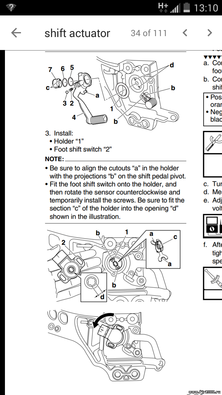

yakushkДата: Вторник, 27.06.2017, 12:34 | Сообщение # 13
Сообщений: 324
Что-то у меня подозрение что МотоГад, ошибается. Возможно причина в датчике, который находится возле лапки переключения. Там 2 маленьких уса, которые его поворачивают. Я когда лапку устанавливал долго мучался установить в нужном положении, чтоб начала она переключать пеоедачи

GrinchДата: Вторник, 27.06.2017, 12:48 | Сообщение # 14
Я лапку передач не снимал, да и по большей части пользуюсь подрулевыми лепестками для переключения. Можно фото узла с датчиком или его местоположение на схеме?
