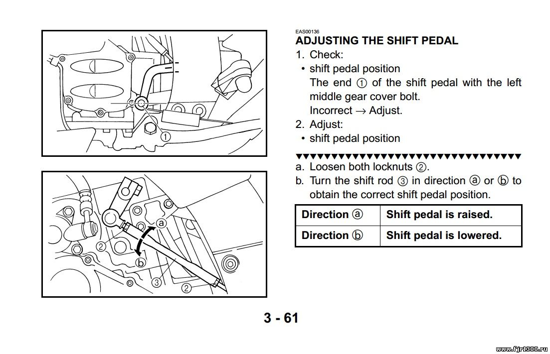

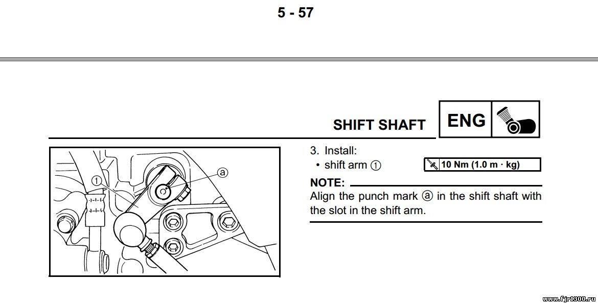

emivДата: Среда, 30.01.2019, 04:59 | Сообщение # 134
Сообщений: 306
Цитата Дмитрий ()
emiv, вот не пойму чего ты написал! Какие лапки? Как проверить?
Цитата TipToe ()
А можно на пальцах объяснить как должна правильно стоять лапка? Метки увидел 2 штуки и на самой лапке. При включенной первой передачи (на стоянке) метка лапка посередине этих 2х меток.
раз
два
Прикрепления: 7138811.jpg (66.6 Kb) · 2885061.jpg (117.7 Kb)
