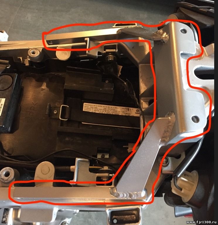

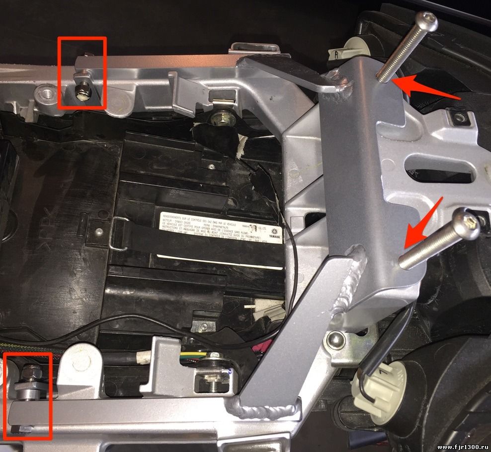

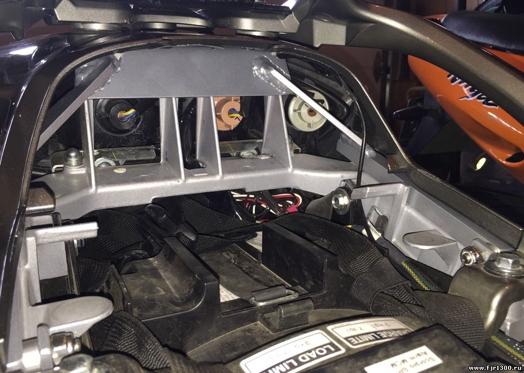

МотоКотДата: Понедельник, 09.01.2017, 01:37 | Сообщение # 29
Сообщений: 159
Мот 08 года.
МотоКотДата: Понедельник, 09.01.2017, 01:42 | Сообщение # 30
Сообщений: 159
На пиндосоаском сайте нашёл такую прибудут. Вреде делают в Америкосии.
Прикрепления: 5784330.jpg (135.6 Kb) · 6016295.jpg (134.7 Kb) · 6097485.jpg (84.4 Kb)
