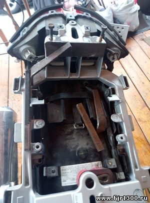

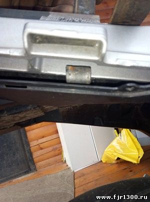

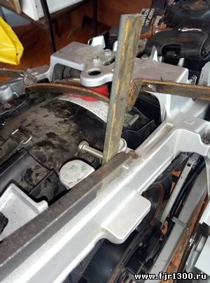

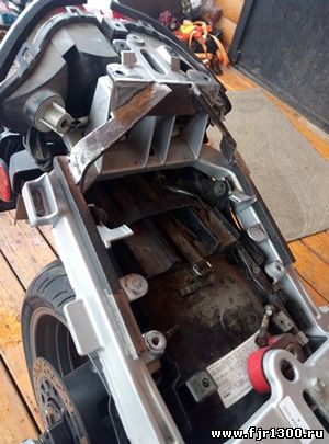

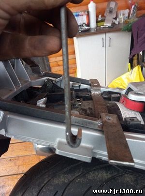

aleks_uДата: Пятница, 03.03.2017, 17:56 | Сообщение # 60
Сообщений: 14
Решил и я усилить подрамник, глядя на пиндосовское решение. День работы. вот что вышло
Прикрепления: 1012483.jpg (32.9 Kb) · 0599592.jpg (25.9 Kb) · 4116665.jpg (21.5 Kb) · 9313400.jpg (30.7 Kb) · 9800185.jpg (31.3 Kb)
