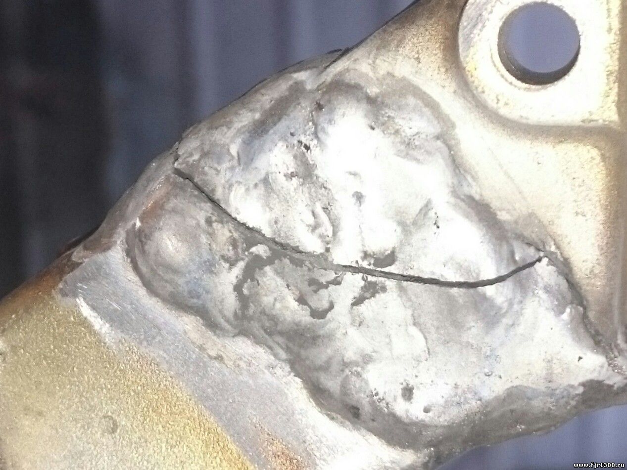

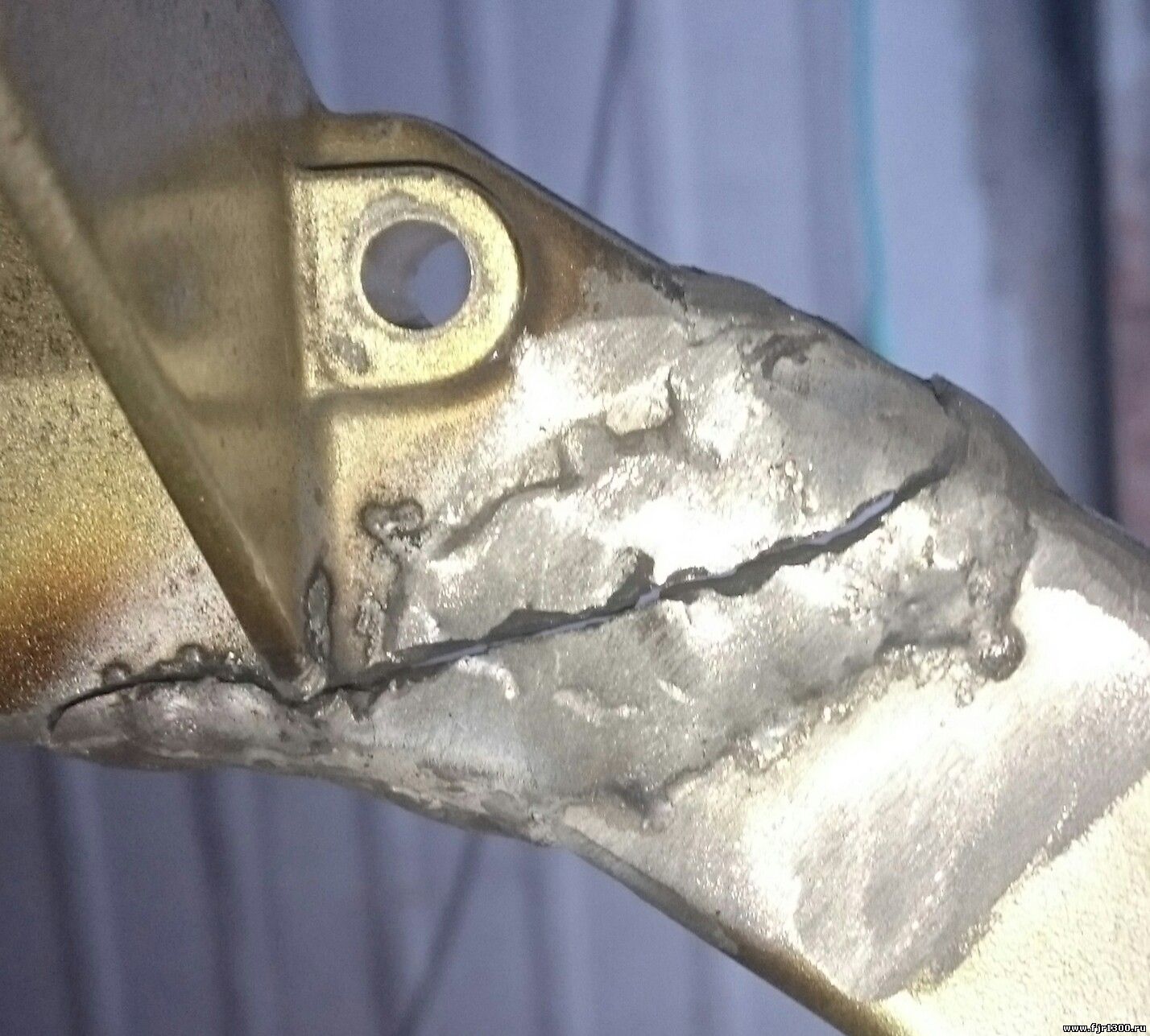

МотоКотДата: Пятница, 06.01.2017, 15:20 | Сообщение # 8
Сообщений: 159
Вот что было.
Прикрепления: 0241974.jpg (173.8 Kb) · 6793506.jpg (246.2 Kb)
Сообщение отредактировал МотоКот - Пятница, 06.01.2017, 15:56
emivДата: Суббота, 07.01.2017, 08:59 | Сообщение # 9
Сообщений: 306
То есть уже вареный был.
В таком случае не просто переварить, а усилить косынками необходимо.

raider1300Дата: Суббота, 07.01.2017, 10:45 | Сообщение # 10
МотоКот, На моём оригинальном подрамнике тоже был сварной шов с права. И когда он лопнул вновь (я это описывал в соей теме)  Я его заменил, что бы не разбирать его вновь и вновь, для сварки....
Лопнет снова-поверь....
Извини, говорю это не для того, чтобы сделать тебе неприятно, а для того, что бы та принял правильное решение. Пока зима, закажи себе целый, поставь стальной багажник GIVI( он сделает хвост жёстким), провари перемычку со всех сторон, покрась его , лучше полимерной краской (она не облезет), посади на хорошие болты с лак тайдом и не парься. А этот подрамник завари и пусть весит в гараже, ну так на всякий случай.

МотоГадДата: Воскресенье, 08.01.2017, 01:53 | Сообщение # 13
Вари! Но теперь с очисткой старых швов до родного металла, с изготовлением фасок на обломе (что бы было куда залить новый шов), и усилении этого места "косынками" и пр. "ништяками". Найти грамотного сварщика с пониманием сути процесса, рождённого в СССР.
