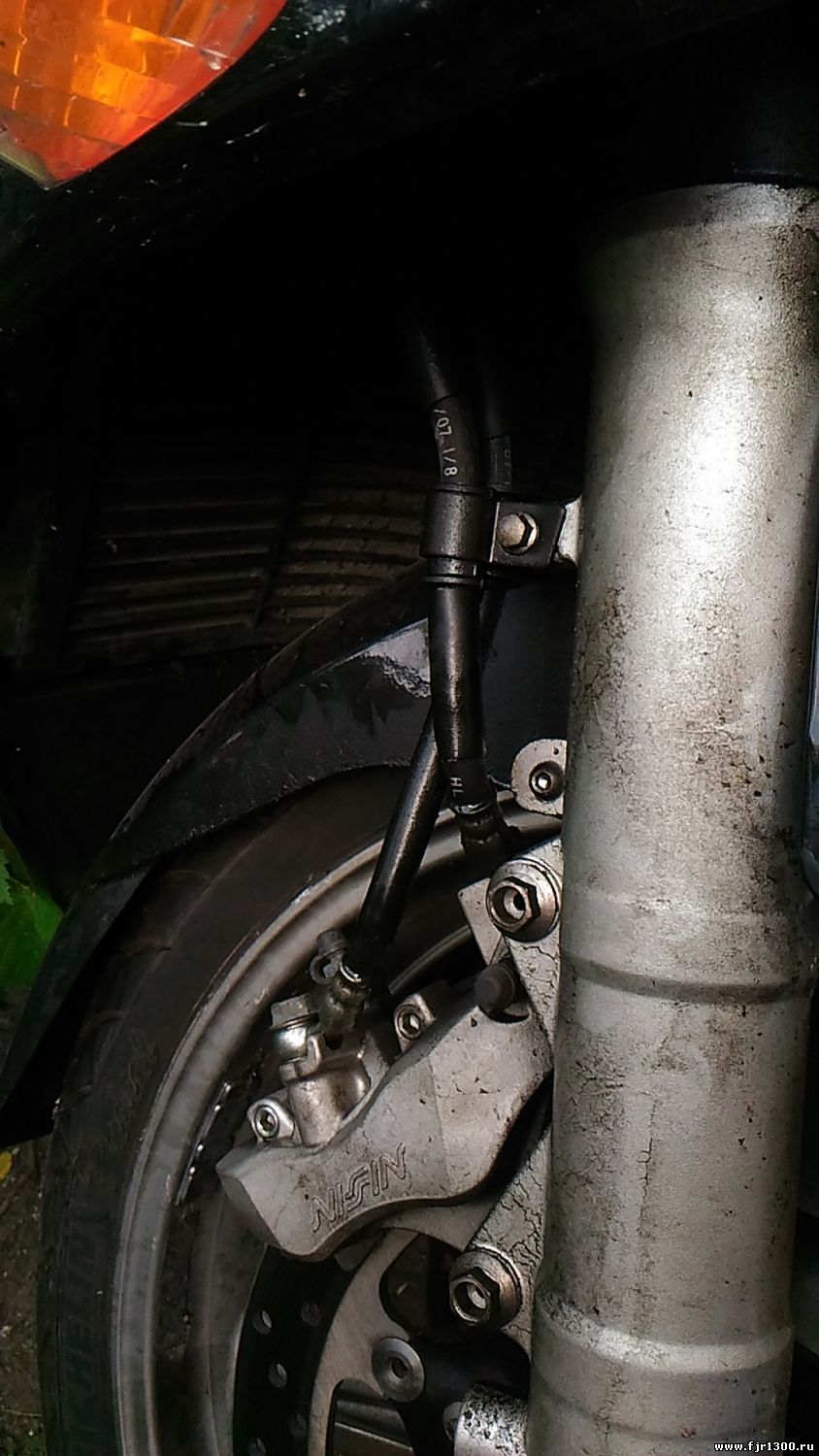

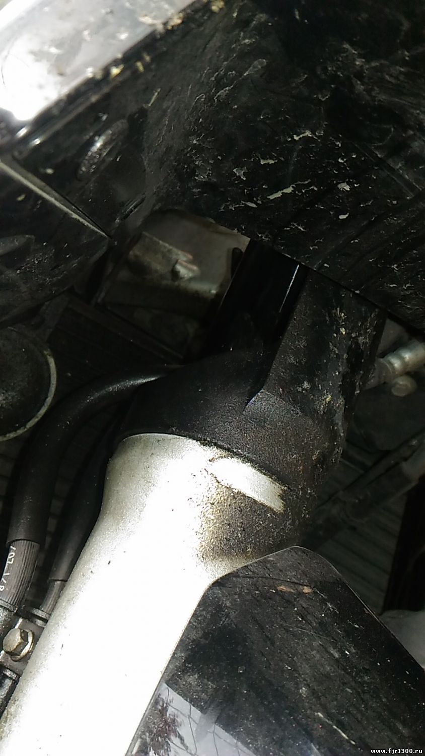

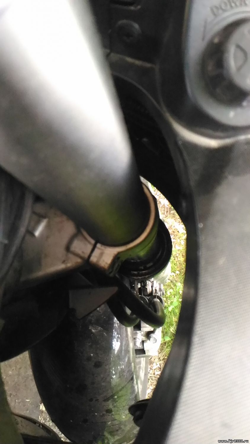

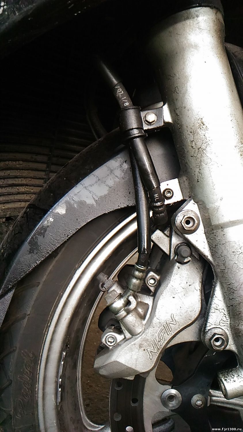

Всем привет!
Друзья, приехал в Будапешт,смотрю вниз  и офигел,а там сальник и вилка все сырые,да ещё пластик справа.
Или сальник вилки потекла или что то с тормозухой, нужен совет или консультация,самому попробовать или все таки сервис найти в Будапеште?

Boogie, так проверь уровень тормозухи в окошке на машинке и в бачке заднего тормоза, если норм, значит вилка потекла. С тормозами шутки плохи, с вилкой полегче, обычно сразу 2 пера не текут, но и удовольствия от такой езды не много. Короче, ищи сервис!

Boogie, видно что вилка потекла -при наличии инструментов и сальника -можно сделать самому -при таком выбросе чистка уже не поможет -нужны специальные оправки -без них запресовать вкладыш и сальник будет сложно--ищи сервис -какое-то расстояние  можно проехать и так -но аккуратно -без масла вкладыши нужно будет менять плюсом к сальнику

fiksa, а почему думаешь вилка?меня смущает ,что сверху справа и ближе  тормозу пластик сырой,бачок проверить не могу,винт головки крестовый сорвал и простая отвертка не берет.

Boogie, Не паникуй, судя по фото - потекло перо вилки. Можно спокойно, не торопясь найти сервис и перебрать ее там. Кстати чистка может помочь, по крайней мере попробовать надо. Возможноты решиш проблему и спокойно доедешь до дома.

Boogie, это легко проверить -тормозуха имеет характерные запах и вкус -резко отличающиеся от масла -спутать невозможно

Boogie, спокойно -без кипиша -ездишь и ищешь сервис -желательно время от времени сбрызгивать тормозной диск очисткой -так -как его будет загаживать маслом -рекомендую сменить колодки

На данный момент товарищ состоящий  в Клубе Ночных Волков Дороги Победы,созвонился со со своими и пару ребят   из клуба оказались живущие в Будапеште ,приехали оперативно,посмотрели и пока выяснили ,что это травит тормозной шланг.А так же я сорвал головку шурупа  крышки когда пытался открутить и  посмотреть  тормозную жидкость.Хотя она и так видна ,что она там полная,но хотел убедиться.Завтра поеду по сервисам, который один бвмвшник местный порекомендовал,а так же эти ребята...
BoogieДата: Вторник, 23.05.2017, 12:27 | Сообщение # 14
Сообщений: 228
В общем пока ехал к официальный увидел ,что течёт все таки вилка,с тормозами все в порядке.
