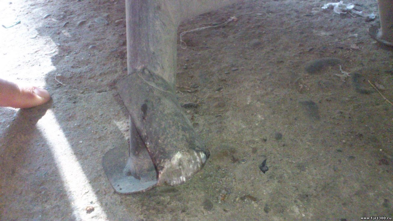

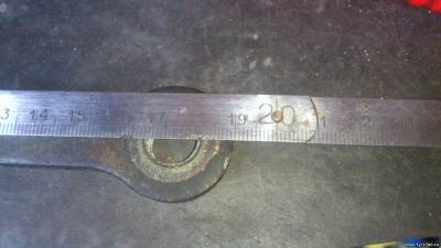

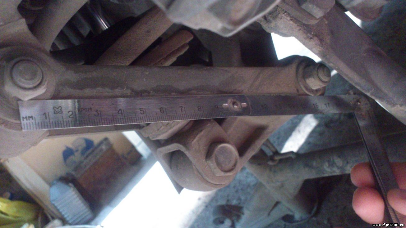

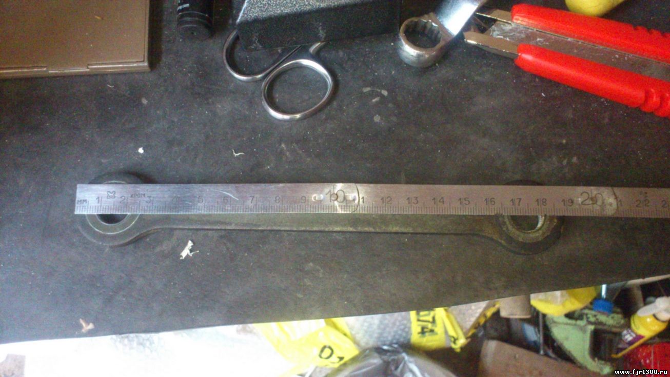

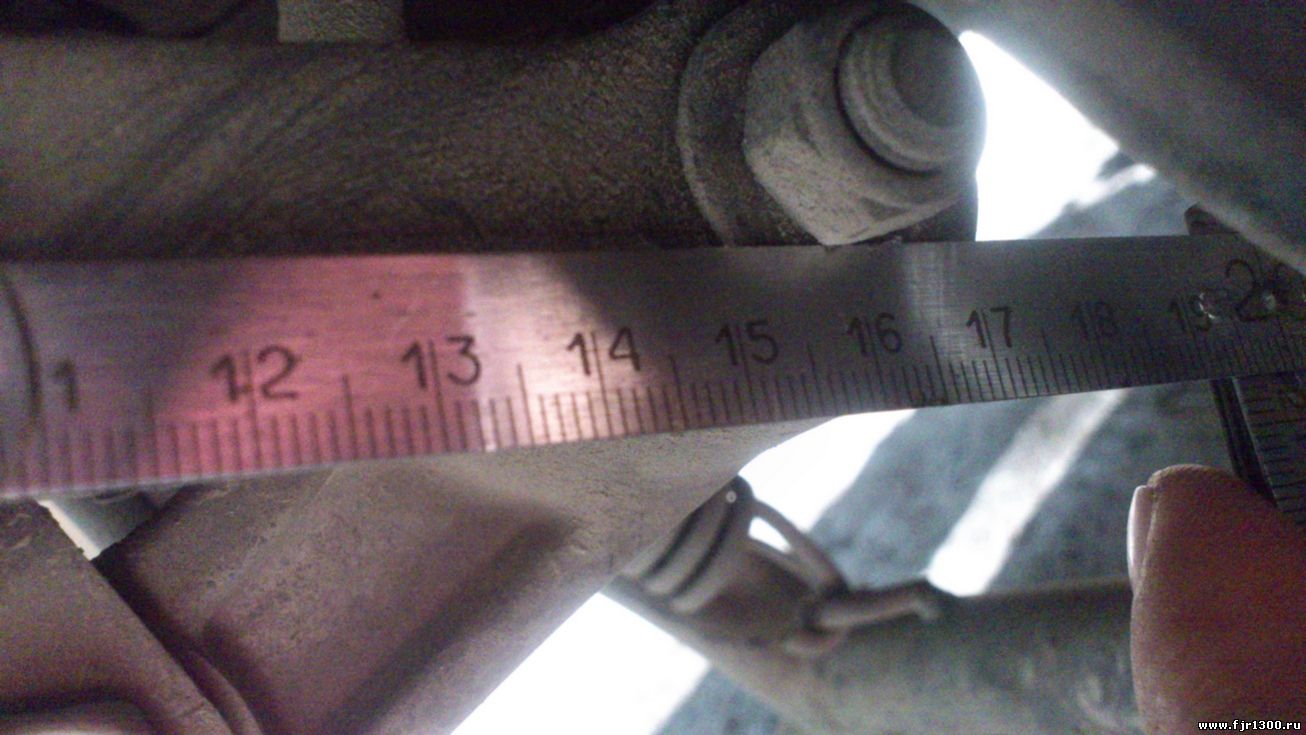

Парни, а можно диагноз по фотографии:
итак, имеем это
Это стандартные линки? Не заниженные?
Причина вопроса -
При езде со вторым номером (+50 кг) в режиме ХАРД, при заваливании в поворот с кочками имею шерканье центральной подставки.
Установки демпфирования были 14 кликов (10 - стандарт, +4 в сторону мягкости).
Сделал жестче, но пока не проверял.
Следы масла на аморте присутствуют, поэтому вопрос - имеет ли смысл перебирать амортизатор (есть технические возможности), или это "уселась" пружина и имеет смысл поискать б\у на ЕБАУ?
