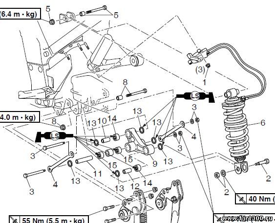

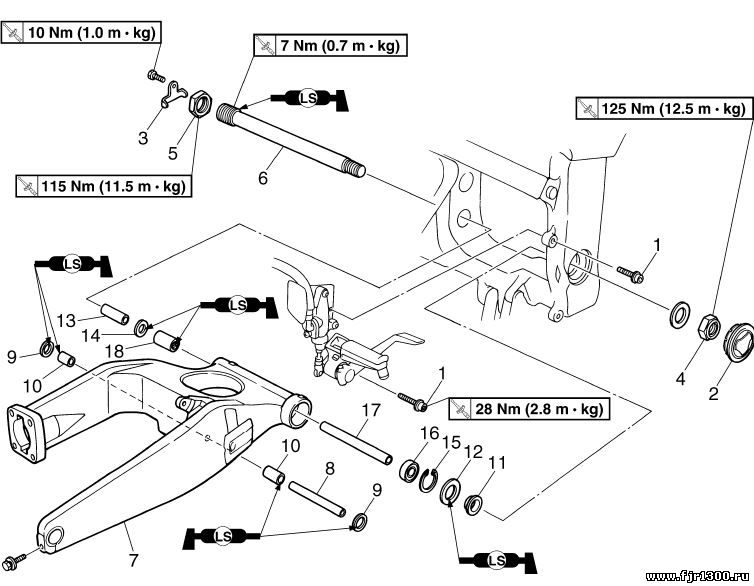

FishmanДата: Пятница, 30.01.2015, 19:50 | Сообщение # 27
Роман, поясню что хочу.
вот это разобрать и  смазать .    на картинках масленками обозначено.
Если я правильно тебя понял то колесо не надо скидывать и глобальной разборки
как у Феди и Бирика в ветке
http://www.fjr1300.ru/forum/14-1182-1 не нужно делать?
Прикрепления: 6631505.jpg (71.4 Kb) · 1953772.jpg (76.7 Kb)
Сообщение отредактировал Fishman - Пятница, 30.01.2015, 19:50
ZloijabДата: Пятница, 30.01.2015, 19:58 | Сообщение # 28
Если тебе не нужно снимать треугольник для замены подшипников, то глобальных разборок не надо
электроникДата: Пятница, 30.01.2015, 22:31 | Сообщение # 29
Fishman,Всё верно,только два болта на рычаге.
raider1300Дата: Пятница, 30.01.2015, 23:58 | Сообщение # 30
Fishman, Серёга,открыть нужно обязательно и этот трижды ... болт нужно открыть. Всё не так сложно.Колесо не снимаешь,откручиваешь болт аморта,предварительно поддамкратив мот,я подложил брусок под дамкрат перед рычагом прогрессии, откручиваешь нижние болты радиатора,просишь ассистента оттянуть радиатор,откручиваешь патрубки. Затем снимаешь правую часть центральной подножки,и вот он "треугольник прогрессии. И если там не грязно,то смазываешь (я смазал MANOL LC2),если грязно,то промываешь "карбом" не вытаскивая втулку до конца,а только на половину,что-бы с роликами не париться.Затем промыв половину передвигаешь её открывая вторую (грязную половину),даёшь высохнуть,а затем смазываешь и собираешь в обратном порядке .Перед тем как снять "треугольник" отметь перед-зад например стрелкой,а так собрать его можно только правильно,по другому нижний болт аморта не войдёт,затягивай все болты усилием 4 кг. И всё. Только не советую это делать "по холоду",легко повредить сальники, т.к. они дубовые. За то будешь знать точно,что там всё как нужно,а резать подножку я побоялся.
