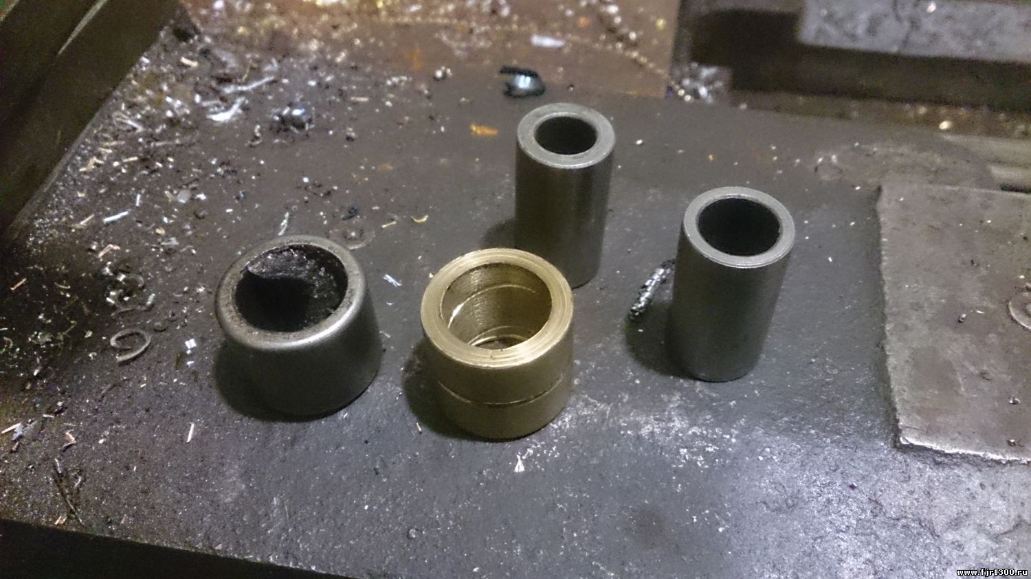

игорьДата: Суббота, 28.02.2015, 21:23 | Сообщение # 56
Вот такие втулки будут в прогрессии
Прикрепления: 9985565.jpg (155.4 Kb)
электроникДата: Суббота, 28.02.2015, 22:54 | Сообщение # 57
vanilla, Потому что в паре втулка-внутренний болт есть зазор,при затяжке на подножке болт во втулке смещается в сторону противоположную рабочему положению.Втулка держится только торцами,при большой нагрузке втулку потянет в нормальное положение,метал чуть сомнётся,затяжка болта ослабнет!А это некрасиво.АМИНЬ!
электроникДата: Суббота, 28.02.2015, 22:56 | Сообщение # 58
игорь, А шлифовка,термообработка?
007NaladchikДата: Суббота, 28.02.2015, 23:10 | Сообщение # 59
Сообщений: 82
игорь, на пару сезонов хватит, потом под замену все втулки. Если проведёшь наружную шлифовку  внутренней стальной втулки, а на бронзовой нагонишь внутреннюю обратную "резьбу" для смазки (прогресиия ходит как вверх, так и вниз), эффект будет больше. А в целом, идея вполне пригодная, но недолговечная.
Всех дорог мы не проехали!
Сообщение отредактировал 007Naladchik - Суббота, 28.02.2015, 23:11
игорьДата: Воскресенье, 01.03.2015, 07:27 | Сообщение # 60
втулка бронза, внутренняя старая, ржа срезана слой цементации остался,при наличии смазки конструкция достаточно долговечная, поставлю пресс масленки и тогда отходит не меньше подшипников, при том что за три сезона подшипники превратились в труху.
