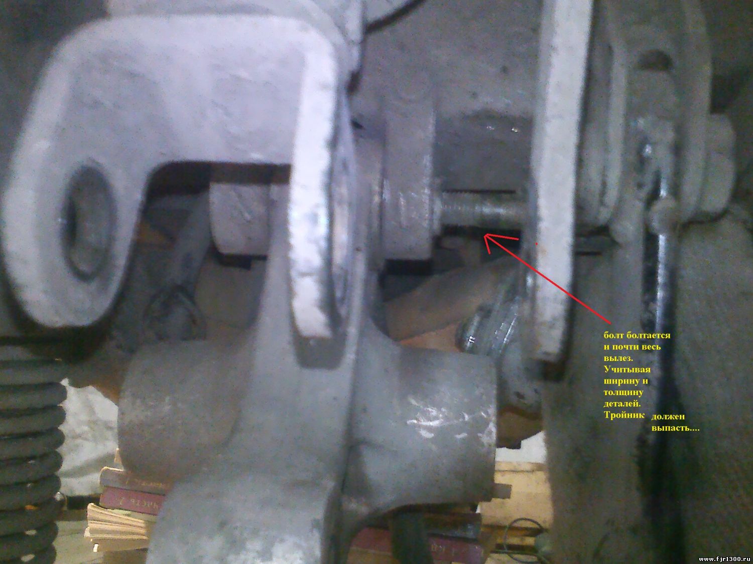

подскажите, не снимается треугольник.
пропилы сделал (не снимая паука) болт почти весь вылез(уперся головкой в выхлопную трубу),
а треугольник не выпадывает....  fool

Fishman, Серёга я же кинул ссылку,там чётко написано что делать,никакие пластики-радиаторы-пауки не откручиваешь,прочитай ВНИМАТЕЛЬНО!   http://www.fjr1300.ru/forum/14-308-4772-16-1275847573

электроник, дело не в разборках чего то лишнего. Я треугольник вынуть не могу....вот. может втулка мешает на чертеже она с болтом под номером 8...
бл.....ть ни фига не вылазит болт вытащил . треугольник не вылазит крутится как буддто так и надо
не знаю. пол дня ковыряюсь набрызгаю туда силикона с вдшкой и закручу наверно................ sad

Fishman,Болт надо вынуть вообще,если и тогда не идёт,значит втулка застряла в ушах рамы.Подковырнуть монтировкой,заложить в щель между рамой и рычагом,двигать по направлению вниз-назад,видимо закисла.Может постучать молотком?
raider1300Дата: Суббота, 31.01.2015, 23:21 | Сообщение # 35
Fishman, Серёга,силикон с "вэдешкой"...прости,но это всё бесполезно,попытайся снять. Вынимая не стандартно болт, вытаскивая его "не по оси" т.е под углом, ты скорее всего выдвинул втулку сепаратора (ну я так думаю). Постучи аккуратно лёгким молоточком желательно медным по треугольнику,пошевели его и выйдет, никуда не денется... Главное не переусердствуй и на холодную голову !!!! Времени до весны много.

raider1300, Втулка не может выйти за уши рамы,видимо в ушах есть небольшой наклёп вокруг втулки,постучать-придавить,наклёп отвалится,рычаг выйдет.

наконец то победил подвеску. Нежно постучал по всем частям тела треугольника он и отвалился.
из четырех подшипников два целые, два развалились. везде труха и ржавчина, непонятно как это все качалось. смазкой даже не пахло.  как будто её вообще там не было .
 (как с завода было, так никто туда и не лазил)
напихал литола по иголочке все обратно запихал.
снял разобрал маятник.  в подшипниках где рычаги прогрессии крепятся такая же история труха и ржавчина.
Все это крутилось наверно на одних болтах.
при следующей разборке наверно придется новыми подшипниками запасаться.
где то в форуме кто то говорил про регламент на 20 тыс км все это смазывать. Наверно так и буду делать.
Ни сколько не жалею о проделанном "геморое".
мазохизм длился почти два дня с перерывами на безделье. biggrin .
