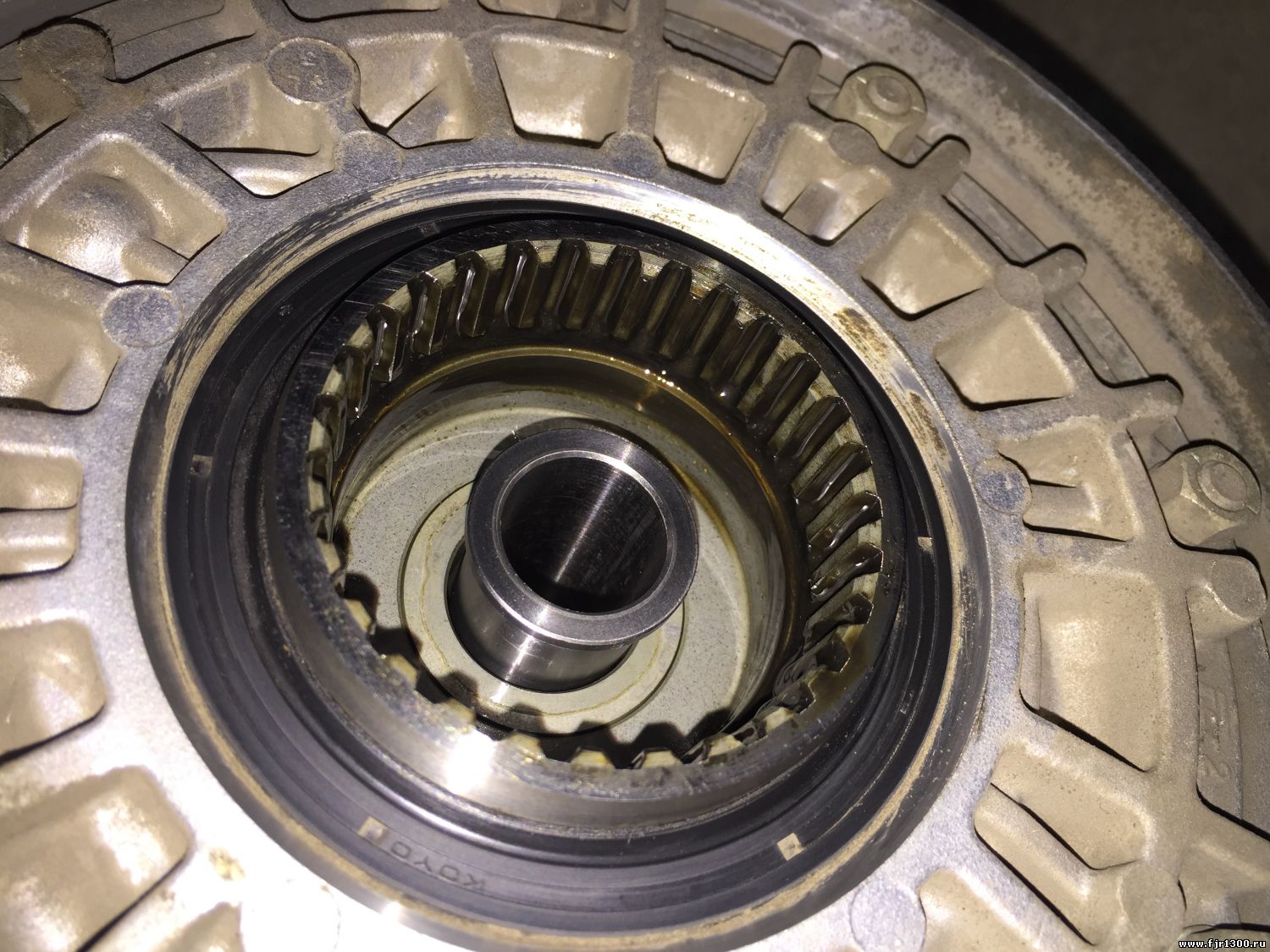

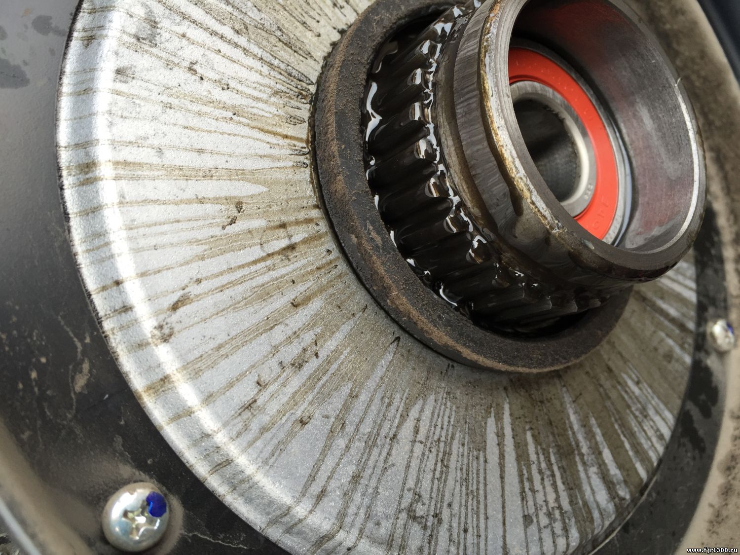

genДата: Пятница, 15.04.2016, 23:49 | Сообщение # 83
Сообщений: 10
Как могло попасть трансмиссионное масло сюда,сальник вроде сухой и целый? Смотрите фото.
Прикрепления: 8919809.jpeg (234.0 Kb) · 6165183.jpeg (223.7 Kb)
fiksaДата: Суббота, 16.04.2016, 00:14 | Сообщение # 84
Сообщений: 600
gen, сальник-то сфотай
ALobovДата: Суббота, 16.04.2016, 08:00 | Сообщение # 85
gen, а сапун у тебя не забит?, есл он не функционирует - масло изо всех щелей полезет.

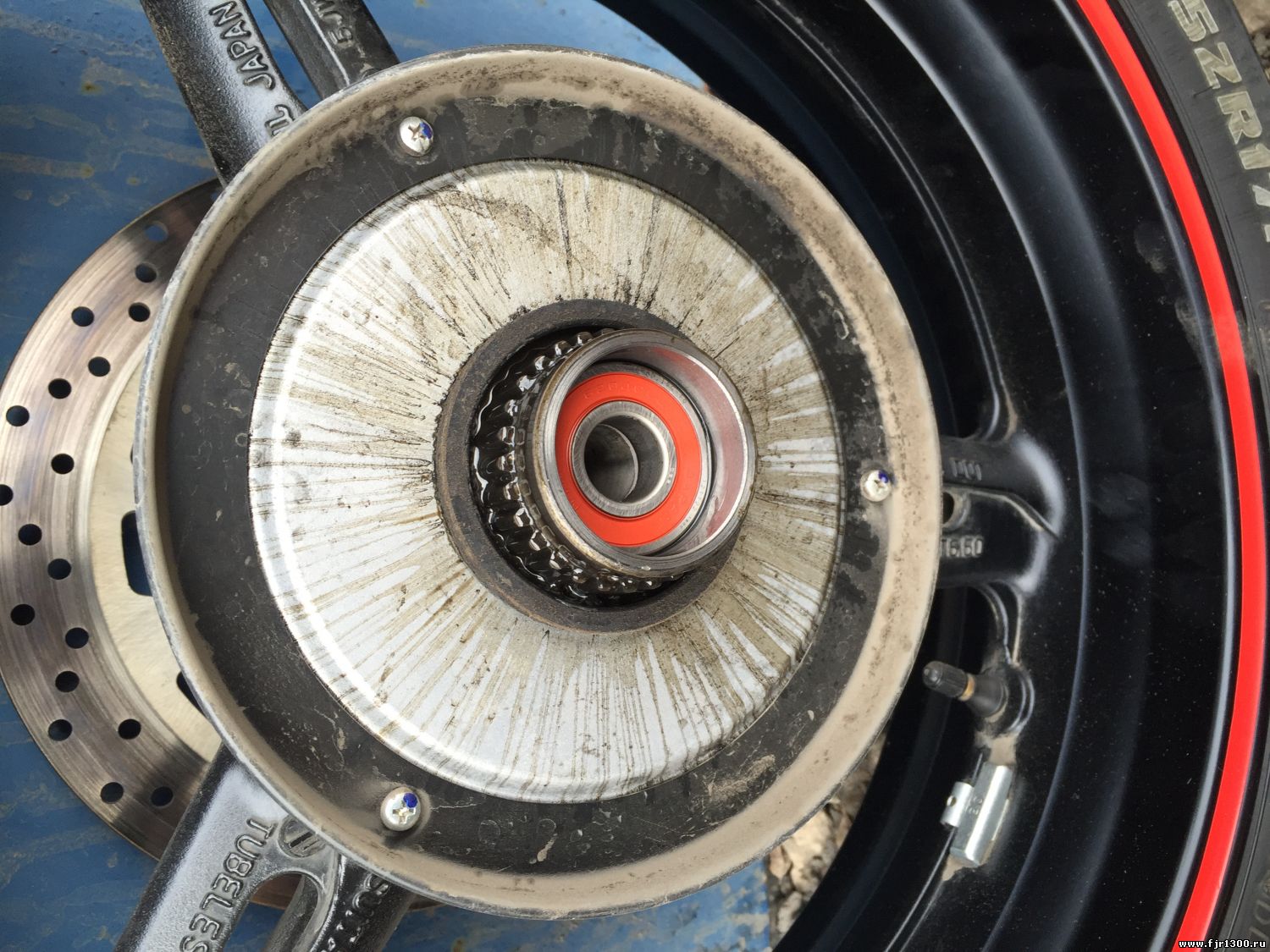

genДата: Суббота, 16.04.2016, 13:54 | Сообщение # 86
Сообщений: 10
Как снять сапун,он выкручивается или снимается,хочу проверить? Ещё одно фото. Сальник чистый,а масло на шлицах присутствует.
Прикрепления: 1359244.jpeg (217.7 Kb)

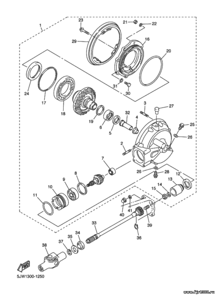

игорьДата: Суббота, 16.04.2016, 16:27 | Сообщение # 87
это внутренний сальник, на схеме под номером пять.

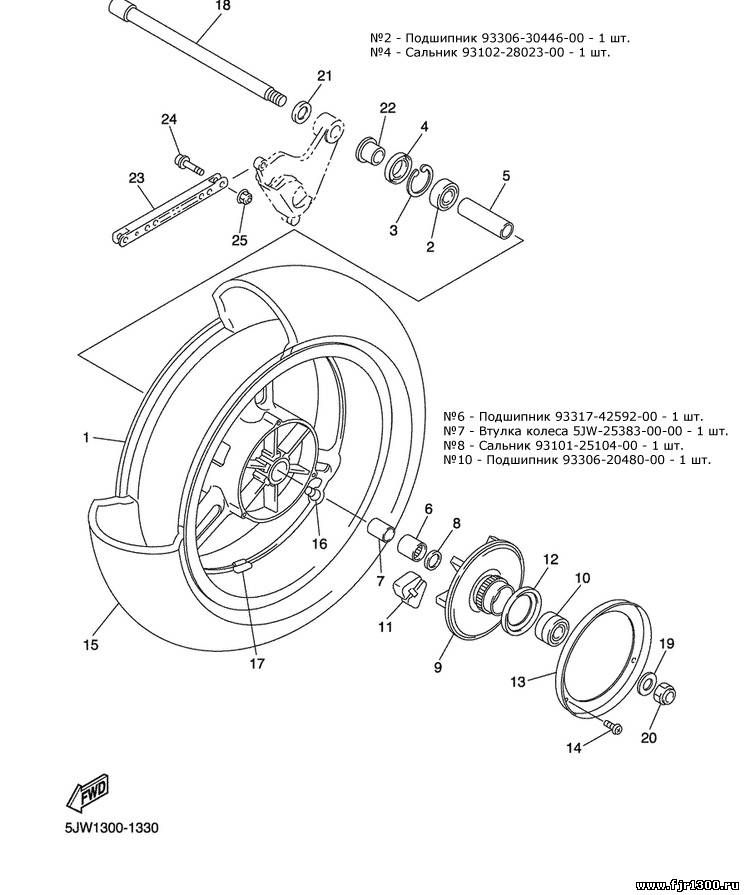

genДата: Суббота, 16.04.2016, 20:48 | Сообщение # 88
Сообщений: 10
На какой схеме? Номер 5
genДата: Суббота, 16.04.2016, 20:57 | Сообщение # 89
Сообщений: 10
Покажи на этой схеме.но мне кажется его здесь нет,он стоит в мосту где шлицы.
Прикрепления: 8205329.jpeg (78.7 Kb)
HonderДата: Суббота, 16.04.2016, 21:05 | Сообщение # 90
Сообщений: 152
gen, вот на этой схеме
