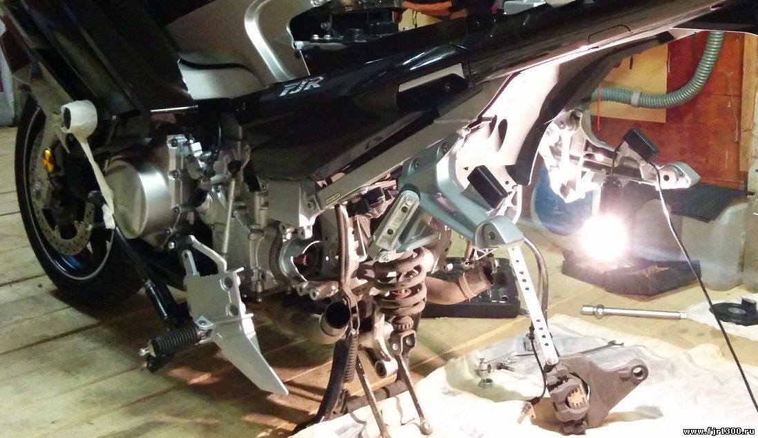

Тоже в планах снятие маятника в межсезонье.
Подскажите, бывалые, как/чем лучше поднять/вывесить хвост? Ручной лебедкой за хвост к потолку?
Как я понял, придется снимать центральную подножку, чтобы добраться до внутренностей маятника и прогрессии.

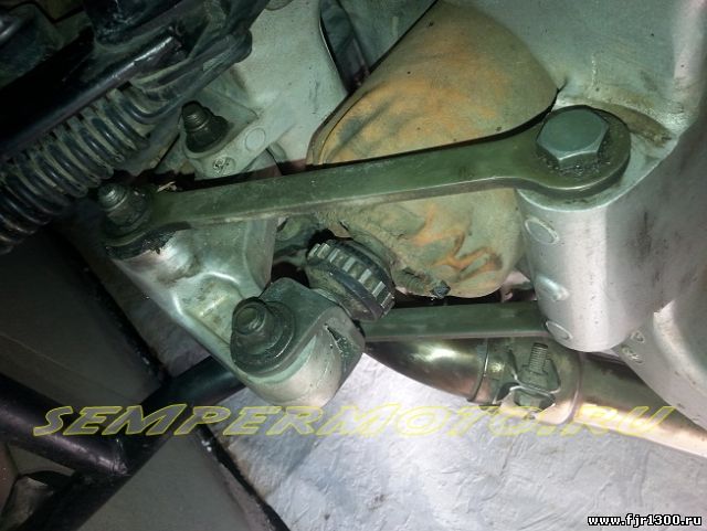

БирикДата: Пятница, 10.10.2014, 09:48 | Сообщение # 8
Сам маятник снять ума много  не нужно,а мот стоит на центральной подножке,а вот точки указанные на схеме мазать бы нужно,самая нижняя точка мота и грязи там вечно немало,водичка попадет на игольчатый подшипник и в зиму ржавчина обеспечена,а там и до люфтов недалеко. Вот снять и смазать точку с 25 подшипником,вот это гемор еще тот.Мешает центральная подножка,подножку не снять пока выхлопной коллектор не снять,а для откручивания выхлопа радиатор и соответственно пластик нужно снять. Где то тут писали типа отогнуть коллектор и вытащить болты крепления подножки,но это не мой метод,а приоткрутить коллектор не снимая,не особо он болтается так как входит в головку и там стоят еще уплотнительные кольца. Значит для смазки этого подшипника пять минут,а разборки на час.
Я пошел другим путем,попытался вытащить этот болт,он упирается в подножку,отметил место где он упора и собрав мот болгаркой сделал пропил на основании центральной подножки.Теперь для смазки всего этого узла у меня уходит 15 минут. Мажу хоть чем,главное погуще смазка для подшипников и перед смазкой помыть в бензине чтобы убрать все что туда попало. Делал в прошедшую зиму и сейчас повторил процедуру перед зимовкой.
Там все будет понятно насчет пропила,немного вытаскивается болт 23,он подтягивает за собой втулку 26 и  пропилить то немного нужно и все будет нормально для быстрой разборки.

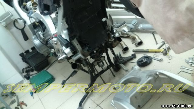

Почти разобрал, добрался до болта 23 - упирается в подножку.
В мануале вычитал про втулку 26 этого болта.
Согласно теории болт должен выниматься свободно (стр.4-95 манула):
"Partially pull out the rear shock absorber assembly upper bolt, slide the spacer “1” towards the bolt head to create some clearance between the bolt and the frame, and then remove the bolt completely".
Попробую в выходные.

Может он его в грязь засаживал по самые уши,разобрал-смазал,хуже не сделал,а вода там убьет иголки за сезон. Только вот болт этот не выйдет,теперь хвост подвешивать к потолку,между мотором и выпускным коллектором в район катализаторов засунуть брусок и открутить центральную подножку,потом будет вытащен этот 23 болт.Можно мот положить набок.Я поизвращался и при сборке немного поработал болгаркой по подножке,теперь все четко с вытаскиванием этого болта.
