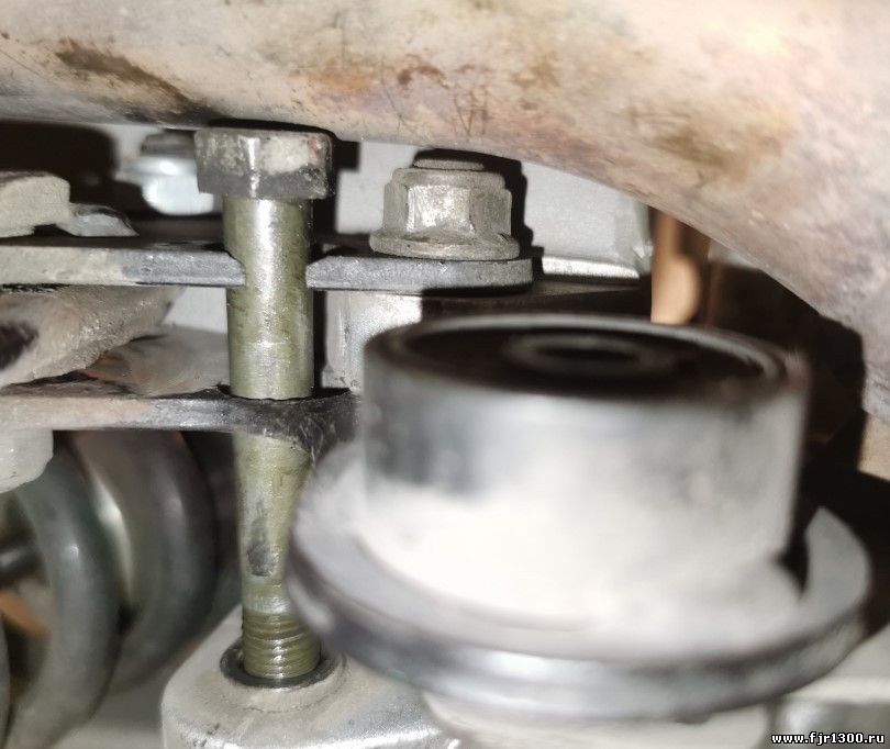

sandorsДата: Четверг, 16.12.2021, 23:21 | Сообщение # 196
Сообщений: 106

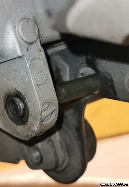

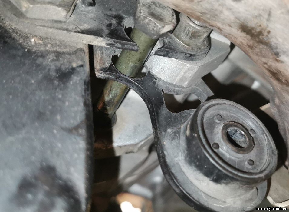

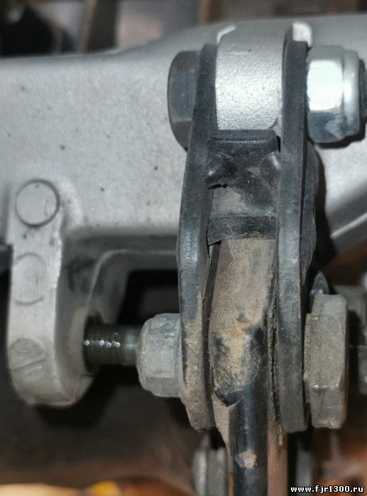

Цитата goos ()
Болты для чего другой стороной поставил?
в следующий раз снимаем центральную стойку без пилы. И логична, как было не вставить.

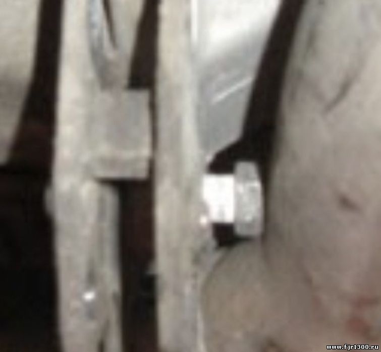

Цитата goos ()
отодвинув весь выхлоп на 5мм
5 mm? (Foto)
Цитата goos ()
только не подавай это как рекомендацию
напомни мне где?
Цитата goos ()
подножка ещё используется как рычаг,
этом месте минимальная нагрузка, немного выше, в последний момент, когда мотоцикл поднимаетя на опору, нобольшая сила удара по нижней части этого кронштейна.
Цитата goos ()
А инженеры я уверен всё таки умнее тебя,
без сомнений. Я не вижу смысла в дальнейшем обсуждении этого вопроса. любая информация, размещаемая на этом и любом форуме..каждий может свободно выбирать, что с ней делать. После сезона выложу отзив этого решения, все.

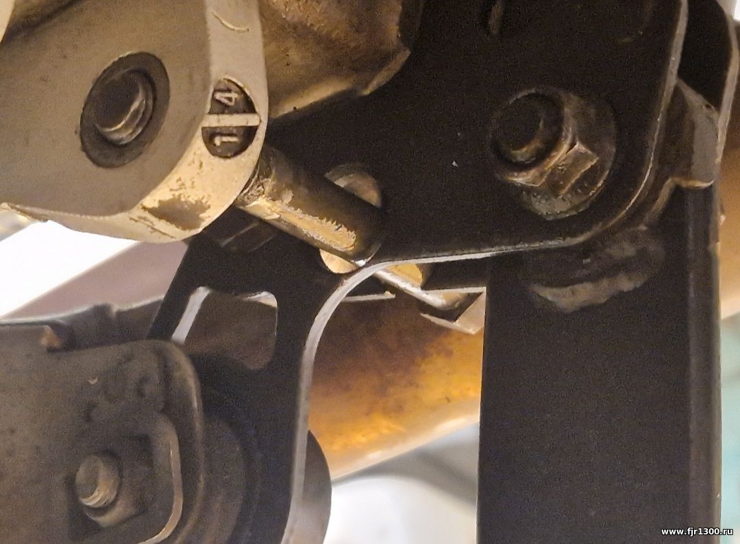

sandorsДата: Среда, 16.11.2022, 20:11 | Сообщение # 198
Сообщений: 106

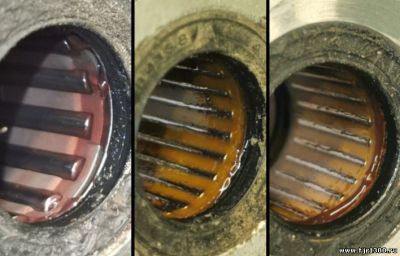

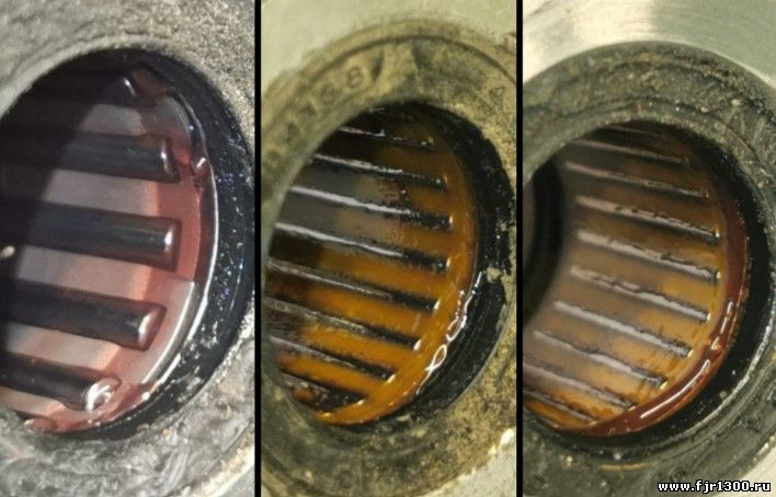

Цитата sandors ()
модификация центральной опоры = легкий доступ для смазки  подшипников прогресси. Post - #191
Проехал 17 тыс. после доработки.
Центральная опора используется регулярно. Пока ничего не повреждено и не погнуто. Рычаг прогрессии теперь можно разбирать и обслуживать очень легко и быстро. Сделал вывод что после замены сальников и подшипников обслуживать данный узел нет смысла, раньше чем через ~30К смазка в подшипниках была свежая. Это при условии наличия заднего брызговика.
Прикрепления: 7232624.jpg (42.3 Kb) · 1052222.jpg (99.7 Kb) · 8897278.jpg (51.7 Kb) · 6282972.jpg (68.5 Kb) · 2597326.jpg (60.5 Kb)
sandorsДата: Пятница, 10.11.2023, 23:23 | Сообщение # 199
Сообщений: 106
30 тысяч. Нет проблем, продолжаем легко обслуживать подшипники прогрессии.
Прикрепления: 5368132.jpg (116.3 Kb)
