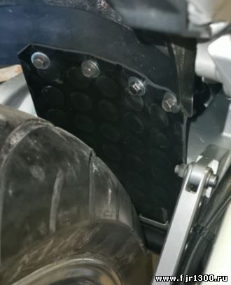

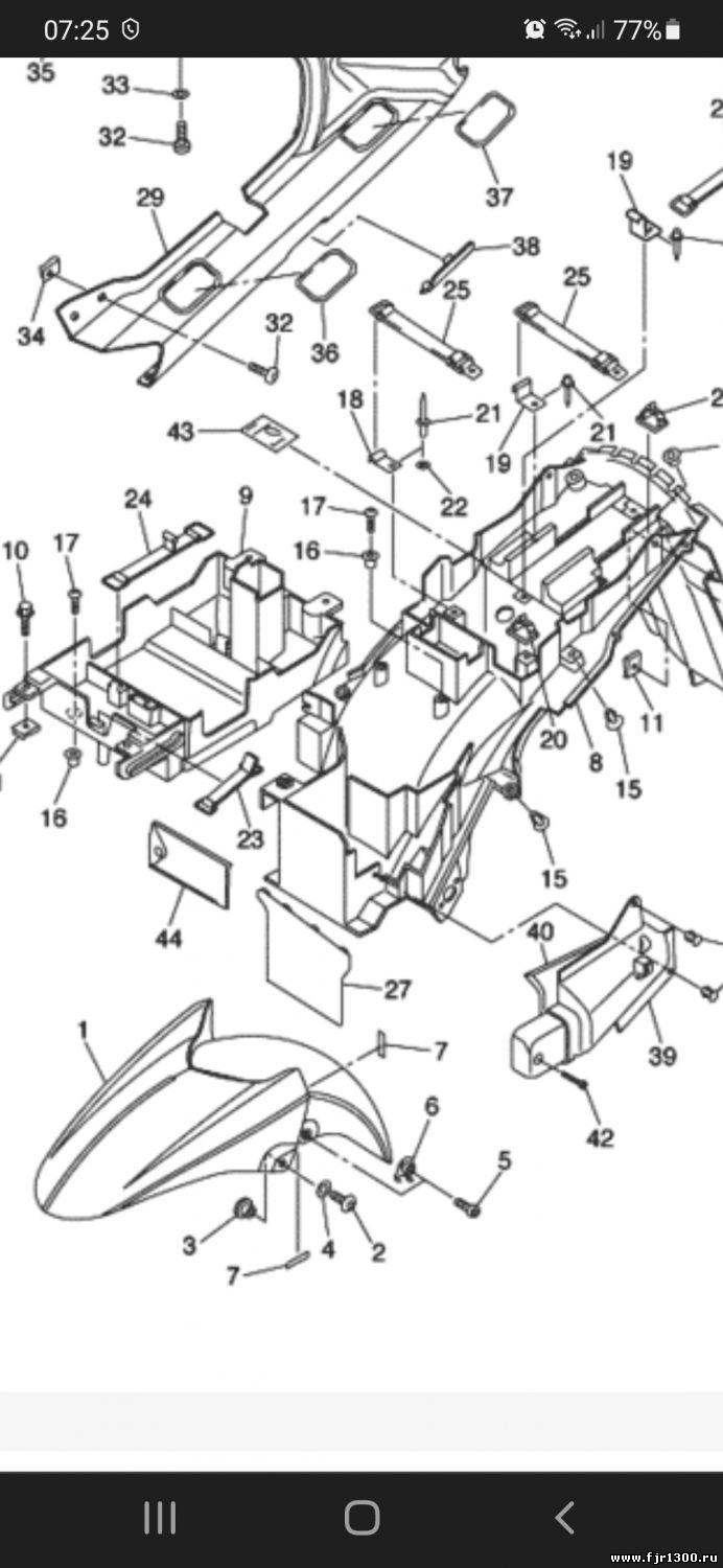

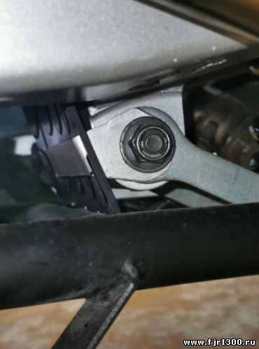

В любом случае отделить этот узел от воды сложно.Чтобы немного уменьшить воздействие воды нa задную подвеску, я создал такой щиток. Я не знаю, как долго продержится это решение.

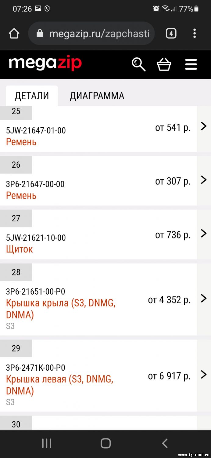

goosДата: Четверг, 09.12.2021, 07:25 | Сообщение # 183
Сообщений: 656
У меня стоит такой щиток оригинальный.
goosДата: Четверг, 09.12.2021, 07:30 | Сообщение # 184
Сообщений: 656
У меня стоит такой щиток оригинальный. Поз.27

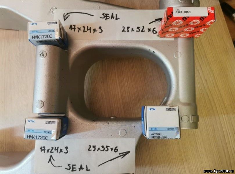

Маятник
- Подшипники с кодом C3 имеют повышенный люфт, они используются там, где есть термический эффект, например, в двигателях.
- Вариант подшипник  933-17425-92-00 - NTN HMK2526LL (orginal)
- Вариант подшипник 93306-30446-00 - FAG 6304-2RSR
- сальник размер 5052х28х6
Прикрепления: 5194370.jpg (64.6 Kb)

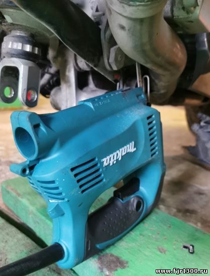

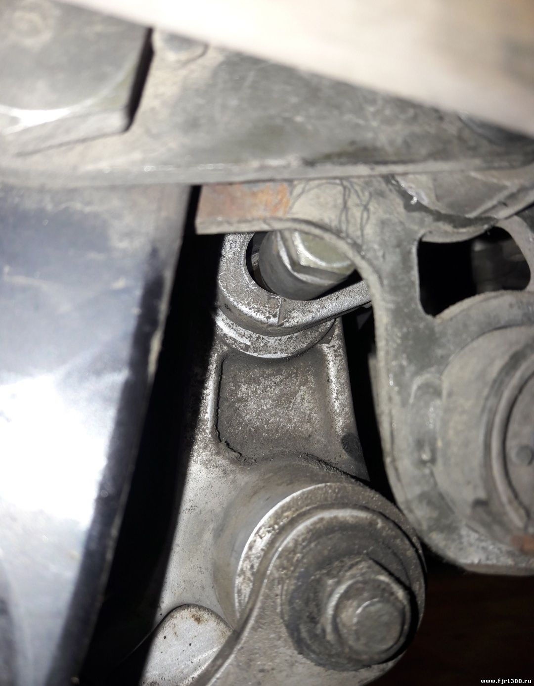

sandorsДата: Воскресенье, 12.12.2021, 21:23 | Сообщение # 190
Сообщений: 106

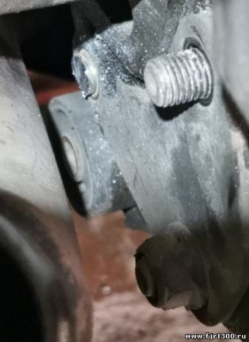

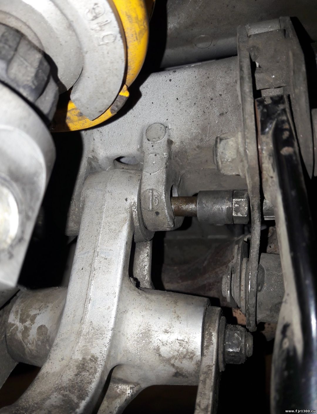

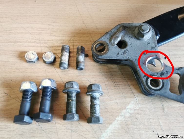

модификация центральной опоры = легкий доступ для смазки  подшипников прогресси.
Прикрепления: 8551897.jpg (37.4 Kb) · 2631916.jpg (33.0 Kb) · 7278726.jpg (71.0 Kb) · 0322465.jpg (42.7 Kb) · 8711719.jpg (25.8 Kb)
goosДата: Понедельник, 13.12.2021, 08:10 | Сообщение # 191
Сообщений: 656

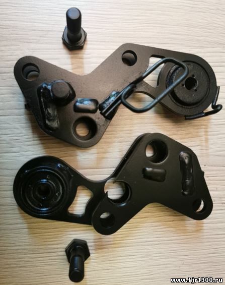

sandors, ну здесь ты явно погорячился, болты можно было не отпиливать, они выходят и так. Немного монтажкой одводишь трубу и они выходят. Кронштейн подножки тоже не нужно было всю просверливать, а только немного на две трети отверстия снять только внутреннюю часть кронштейна, дальше когда втулка из проушины выходит, болт наклоняется и проходит под внешней часть кронштейна. Надеюсь мотоцикл теперь не упадёт с подножки, хотя очень сомневаюсь. Уж очень сильно ослаблена конструкция.
Прикрепления: 4053749.jpg (148.6 Kb) · 1055645.jpg (217.6 Kb)
FishmanДата: Понедельник, 13.12.2021, 17:26 | Сообщение # 192
goos, я тоже подножку подпиливал.....как ни пытался....не получалось вытащить

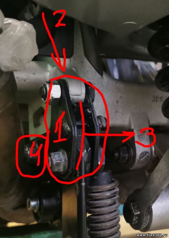

sandorsДата: Понедельник, 13.12.2021, 18:16 | Сообщение # 194
Сообщений: 106
это не для меня, я не использую методы лома.
болты срезаны, поставлены с другой стороны, в следующий раз здесь уже без геморроя.
Я знал об этой версии. Это при условии, что втулкa выходит легко. пахнит маленьким гемороям, но вариант , я решил сделать так
Translation res
Есть расчеты? Я думаю это просто ваше предположение.

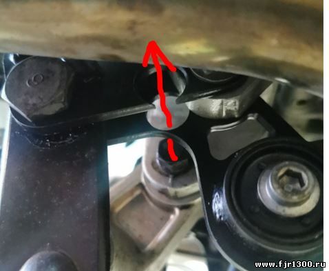

Когда я впервые увидел такое решение (любоe) , мои мысли были такими же, как и ваши ,и я думал что риск того не стоит, но глядя глубже...
1. Максимальная нагрузка на узел и место - 3 и 1 (фото)
2. базовая нагрузка почти вертикальная 2 (фото)
3. место 4 (фото) предотвращает проворачивание детали и поглощает небольшую сжимающую нагрузку ,и держит глушители.
Сомнение - интересная вещь, больше связанная со страхом и недостатком опыта. Но опыт приходит только от действий. Конечно, здесь я делюсь своим опытом, но каждый может действовать в рамках своего понимания и опыта или жиит по стандартной поговорке, "инженеры просчитали все до нитки"
Я поднал переднюю часть мотоцикла так, чтобы весь вес приходился на центральную опору, а сам  прыгaл стоя на подношки,  конструкция не деформировалась и мотоцикл не переворачивался. Мотоцикл уже несколько месяцев стоит на центральной опоре под грузом мышей, которие ползают по нему гараже ...все еще стоит
Если мотоцикл перевернется, обязательно выложу сюда Фото.  biggrin
Прикрепления: 2999668.jpg (52.8 Kb)
goosДата: Вторник, 14.12.2021, 13:55 | Сообщение # 195
Сообщений: 656
sandors,  а где логика? Болты для чего другой стороной поставил? Зачем пропил в кронштейне тогда?
Т.е. методы лома отодвинув весь выхлоп на 5мм - это не для тебя, а пилить болты и уменьшать на 60-80% жёсткость несущей детали - это нормально.))
Втулка на обслуженном мотоцикле выходит без проблем, даже на запущеном не так сложно.
 Да какие нужны расчёты чтобы понять, что не нужно пилить сук на котором сидишь. Это как вот такие как ты стрелочки рисуют и потом в многоэтажном доме делают арку 3 метра в несущей стене длиной 5 метров. Конечно дом сразу наверно не рухнет, но через некоторое время пустит сначала трещину, а потом кто знает. И опыта здесь никакого не нужно, я не за тебя боюсь, мне по барабану что ты там делаешь со своим мотоциклом, только не подавай это как рекомендацию, а то люди сейчас насмотрятся на "мастера" и побегут всё пилить и резать. Хотя чего там страшного, это же не тормоза и на скорость не влияет.
Да чего с ним будет в статике? Только подножка ещё используется как рычаг, прежде чем всаёт в статику. Это ты просчитал?
Вот с этого и начинай свои посты. а ещё лучше добавь фразу - "Никому ничего не советую, делаете всё на свой страх и риск", и каждый не МОЖЕТ, а ДОЛЖЕН действовать в рамках своего понимания. А инженеры я уверен всё таки умнее тебя, особенно после этог фото выше со стрелочками.))
