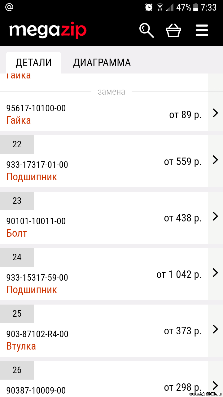

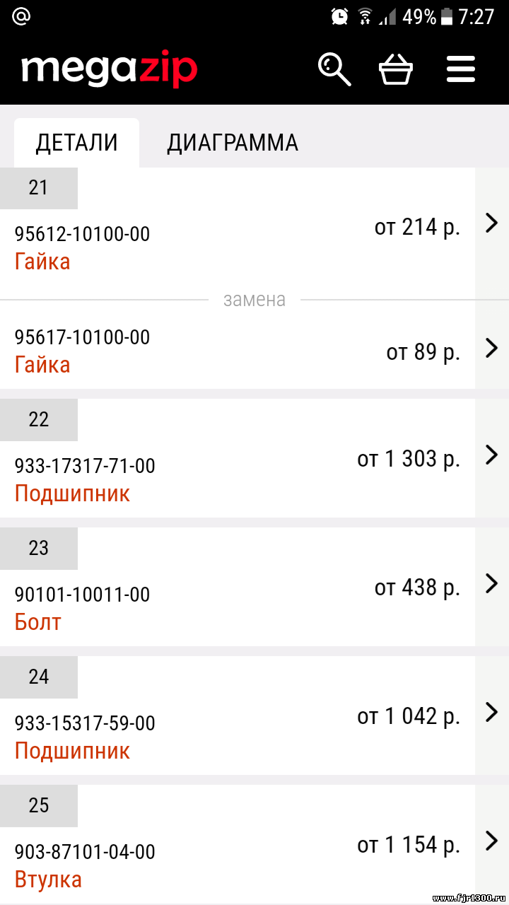

На Мегазипе каталог годный вроде...
Прикрепления: 9761111.png (97.2 Kb)

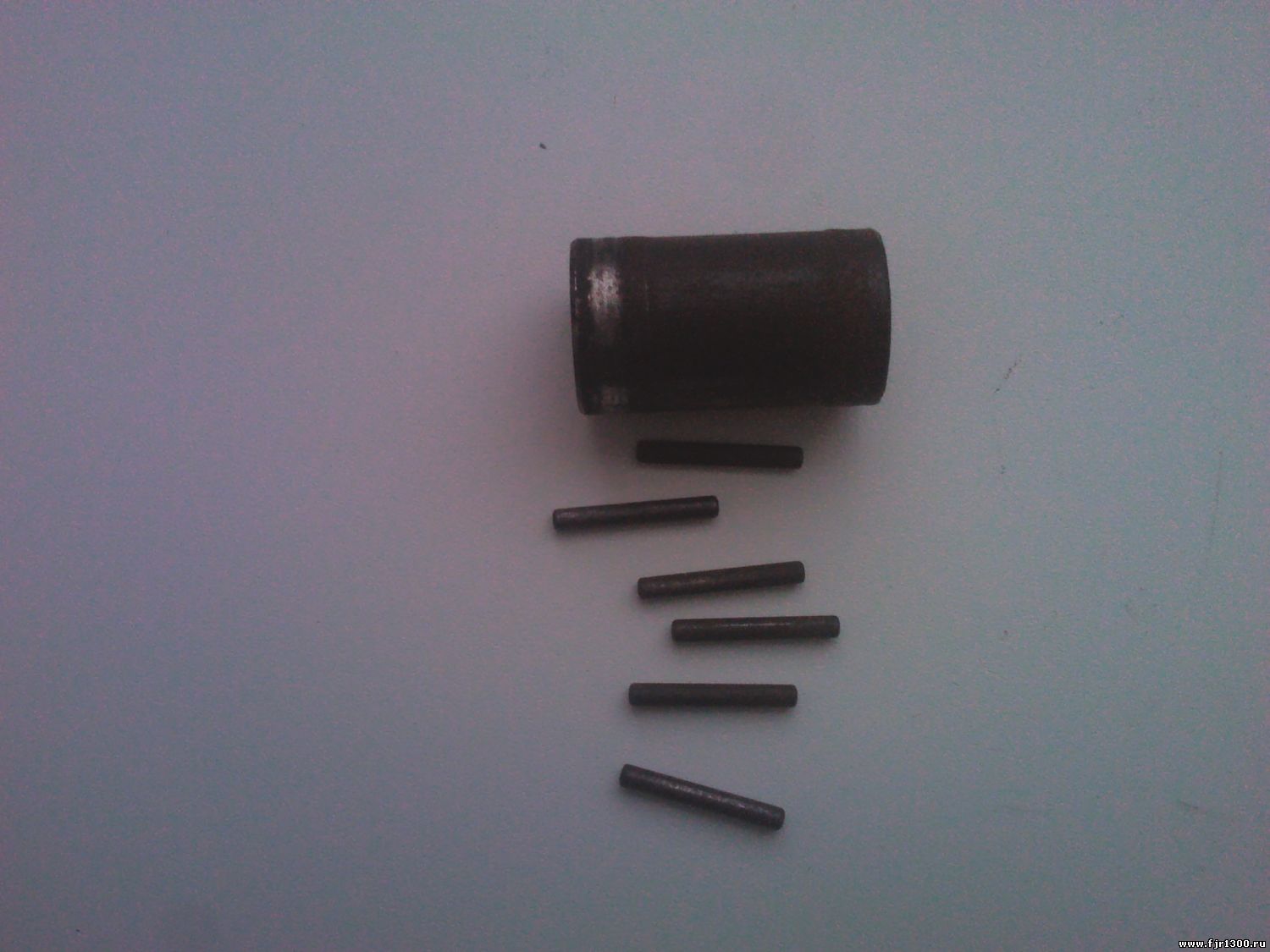

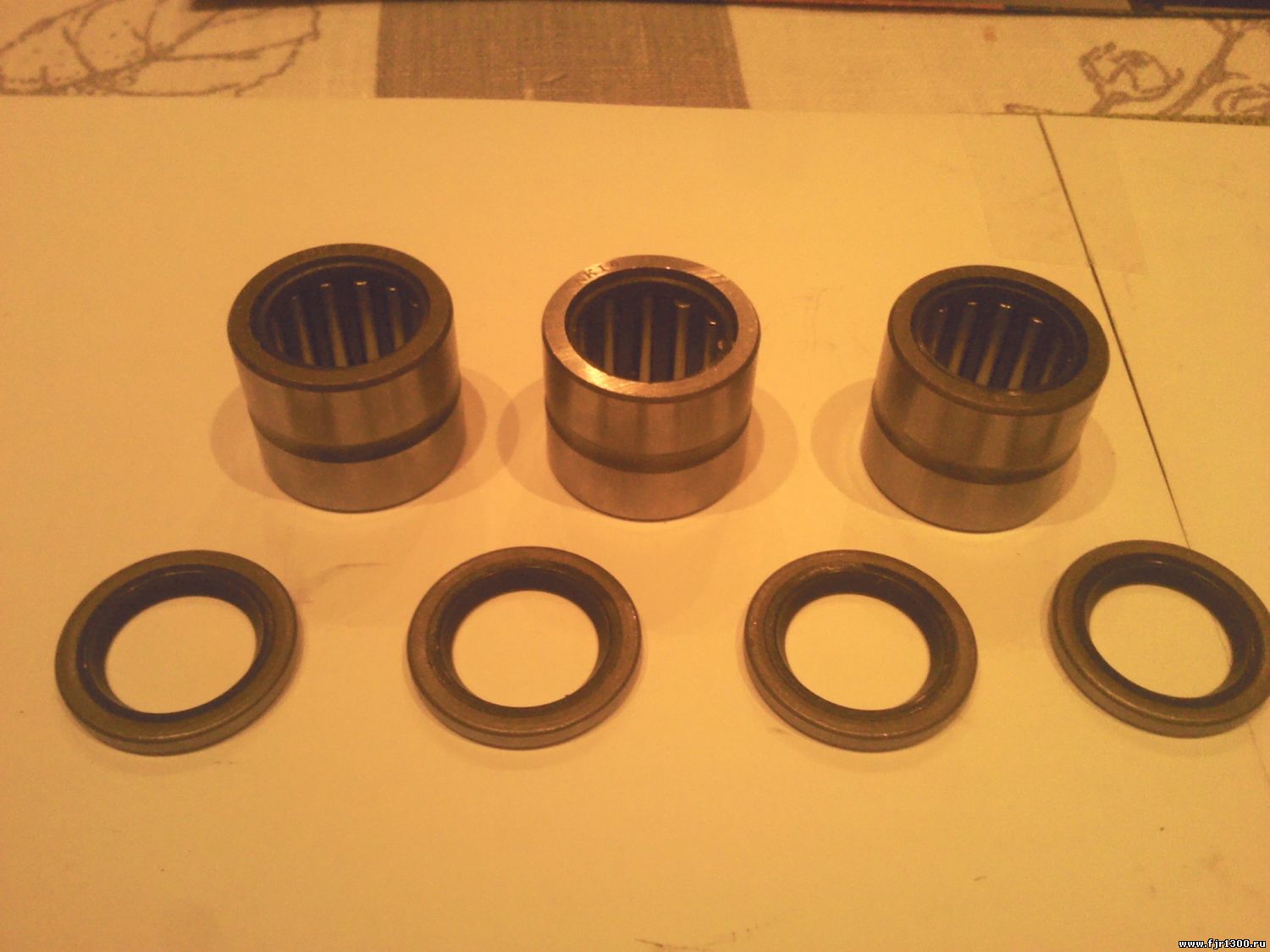

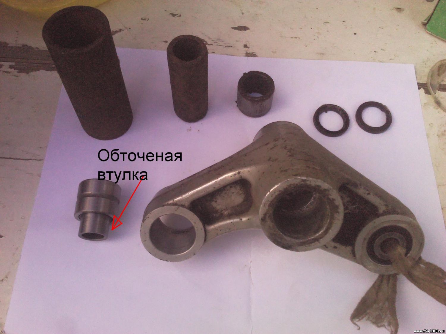

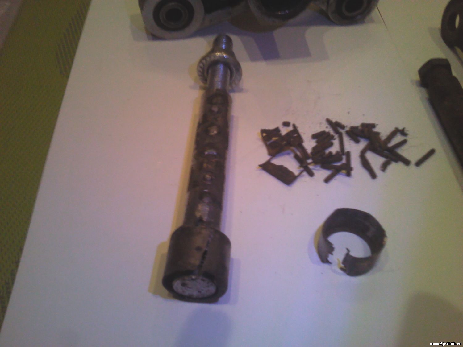

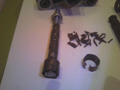

$IMAGE3$$IMAGE1$Все привет. Победил прогрессию!!! Всем спасибо кто подсказывал и помогал советом. Дело было вообщем так. Две втулки из четырех были под замену. и с подшипниками тоже беда. нужно было 3 подшипника. Искал все это и у нас в РБ и в Польше. Цена вопроса за один подшипник 30 долларов. Я решил искать другие подшипники или втулить. В итоге нашел такой вод подшипник NK16/20. Я взял втулки отнес токарю он с них сделал 16мм, что решило вопрос покупки новых втулок, ну а подшипник далее как родной 20 мм ширина и 24 мм  по наружи. В маитнике и колесах с подшипниками все гуд. даже без люфта smile Вот Фото всей истории. ели что не так пишите. А то все таки это как эксперимент.
Прикрепления: 1511115.jpg (107.2 Kb) · 2462235.jpg (129.8 Kb) · 1063410.jpg (132.9 Kb)

Цена подшипников NK16/20 6 долларов за штуку. сальники по 1,5 доллара за штуку.

goos, спасибо, в смысле выбрать скажем на сайте каталог FJR 2016 и купить их? они подойдут на прогрессию 2002 года?
goosДата: Пятница, 09.08.2019, 07:00 | Сообщение # 160
Сообщений: 656
Да, именно так. Всё подходит.

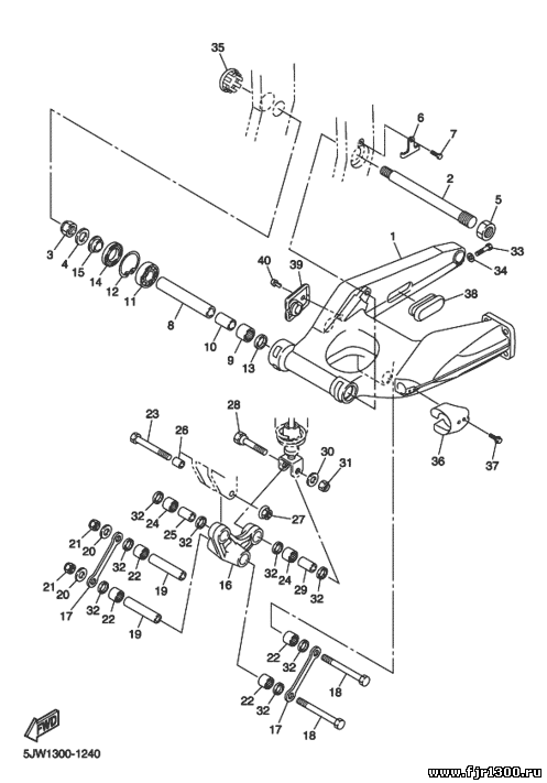

Стоят только они в два раза дороже. Я бы сделал так: - те два подшипника которые стоят в маятнике оставил бы старого образца, а те два которые стоят в треугольнике нового. Это если экономить с умом.
Прикрепления: 0403820.png (91.0 Kb)
Сообщение отредактировал goos - Пятница, 09.08.2019, 07:14
goosДата: Пятница, 09.08.2019, 07:10 | Сообщение # 163
Сообщений: 656
А это нового образца. См. Поз. 22
