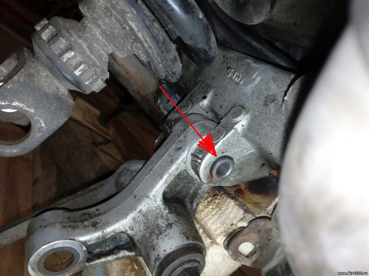

Всем привет. Тут такое дело. как вытащить эту втулку (На схеме вроде как под 26 позицией). с правой стороны видна втулка что она выступает. а с другой стороны такого нет. там просто сплошное отверстие под болт.

электроникДата: Понедельник, 02.04.2018, 22:29 | Сообщение # 123
Berkut_IV, насколько я помню там три втулки одна за одной,две запрессованы в уши рамы,а одна свободно в подшипнике рычага.Заложи между рамой и рычагом монтажку,ковырни рычаг вниз,он выйдет со средней втулкой.

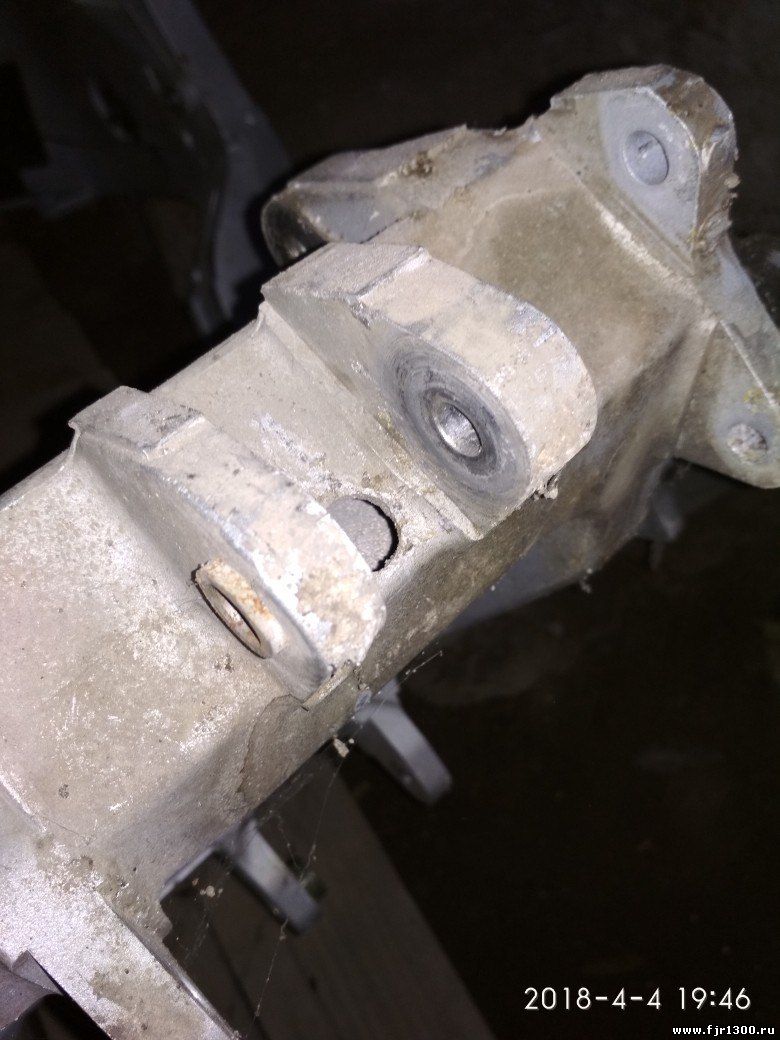

Berkut_IV, Специально сегодня сфотал для тебя раму в месте крепления рычага.Втулки две,одна в тонком ухе рамы,вторая между ушами в подшипнике."Насквозь" ничего не проходит.Потому не выбивать все втулки,запоришь раму, только ковырять,втулка подшипника может чуть закуситься о толстое ухо,которое без втулки.Ковыряем вниз!

Berkut_IV, Специально сегодня сфотал для тебя раму в месте крепления рычага.Втулки две,одна в тонком ухе рамы,вторая между ушами в подшипнике."Насквозь" ничего не проходит.Потому не выбивать все втулки,запоришь раму, только ковырять,втулка подшипника может чуть закуситься о толстое ухо,которое без втулки.Ковыряем вниз!Прикрепления: 5823183.jpg(117.7 Kb)
Не нужно вводить людей в заблуждение. На данном фото втулка на левом ухе подвижная должна быть, но часто закисает, что поделаешь, близость к лужам и грязи. Если не смогли достать закисшую, это не значит что она в принципе там не подвижна.
электроникДата: Четверг, 05.04.2018, 15:16 | Сообщение # 133
Повторяю,ковырять вниз.С обратной стороны к втулке не подлезть,она перекрыта рычагом,если стучать по втулке она через втулку подшипника повредит ухо рамы.
