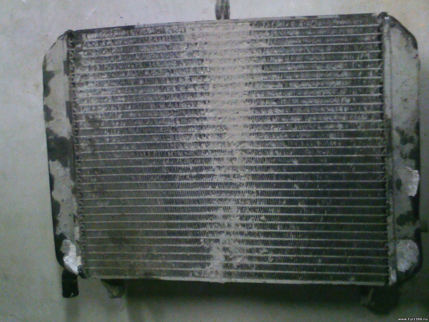

FishmanДата: Среда, 02.04.2014, 21:07 | Сообщение # 34
и радиатор какой был....
Прикрепления: 6583550.jpg (195.0 Kb)

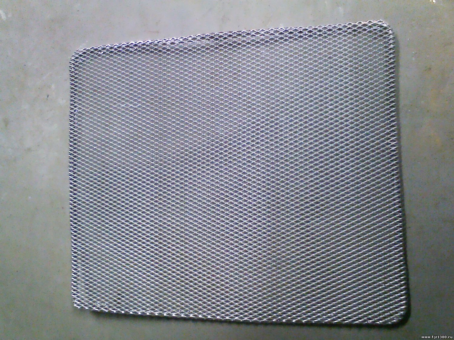

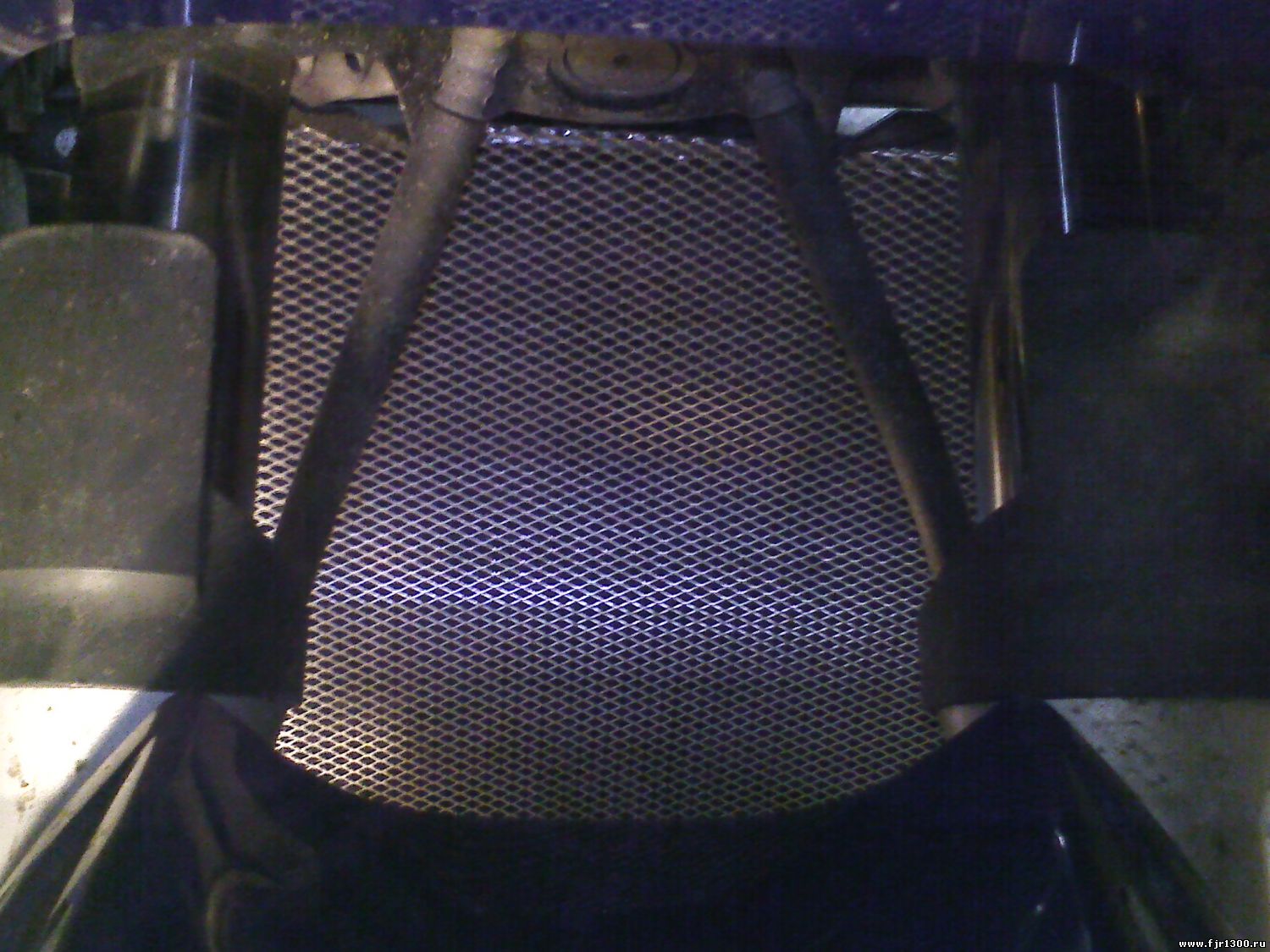

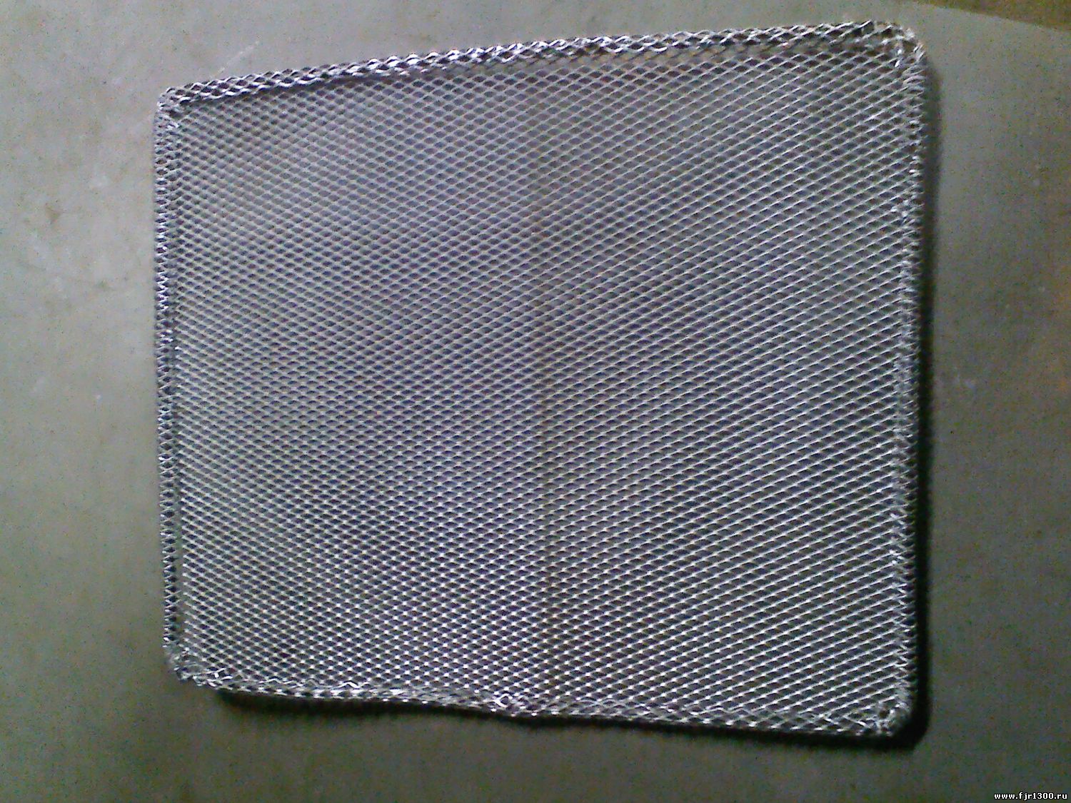

FishmanДата: Четверг, 03.04.2014, 11:06 | Сообщение # 37
Ёж, Все просто:
- проволока арматурная 6мм (возле гаража из плиты выломал)
- зачистил-согнул по размеру радиатора (по месту- размер не мерял)
- конЕЦ сварил
- надел сетку (купил в авто магазине 250 руб)
- взял мет. скобу(для крепления гофры в гараже валялась) с отверстием 6 мм (видно на фотке)
- изогнул её буквой "ZЮ"
- прикрутил на нижнее крепление радиатора
- засунул конструкцию на место
держится:
               внизу за счет скобы
               вверху поджимается болтами крепления клаксонов.(заменил на болтики на 5мм
                                                                                                                          длиннее)
wink
Прикрепления: 3475523.jpg (315.7 Kb) · 8887962.jpg (337.6 Kb)
электроникДата: Четверг, 03.04.2014, 15:25 | Сообщение # 38
Fishman, На 2006 + пластиковая защита есть,но редкая,я сверху на неё поставил в помощью перетяжек чёрную алюминиевую сетку,под перетяжки в пластике сделал углубления,чтобы перетяжки не протёрли радиатор. А у тебя рамка по радиатору не трёт?
ЁжДата: Четверг, 03.04.2014, 15:30 | Сообщение # 39
Сообщений: 176
Fishman, спасибо. Идея понятна.
FishmanДата: Четверг, 03.04.2014, 18:51 | Сообщение # 40
электроник, пока не знаю еще не испытывал у нас еще снег лежит. думаю потом переделать сделать жесткую рамку с креплениями-зажимами под радиатор. А про пластик- это идея думаю попробую как нибудь - у рекламщиков кусок стырить и чего нибудь сколхозить.

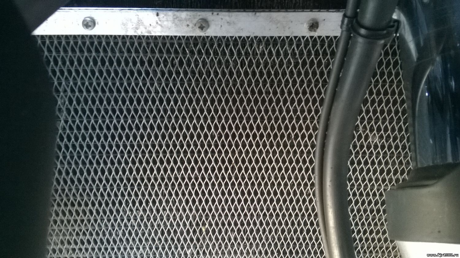

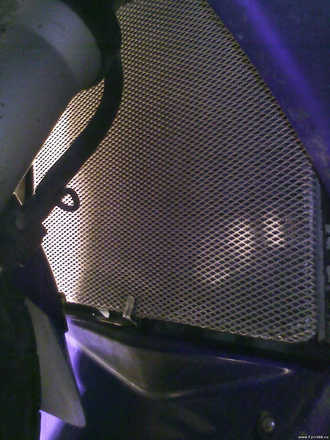

doktor63Дата: Воскресенье, 13.04.2014, 19:13 | Сообщение # 41
Сообщений: 55
А у меня вот так получилось ! Бюджет 250 руб, вечер работы ! Сезон откатал,  проблем не обнаружено, не трет ,не  гремит.
Прикрепления: 5811400.jpg (213.3 Kb) · 5954791.jpg (213.3 Kb)
FishmanДата: Воскресенье, 13.04.2014, 19:46 | Сообщение # 42
doktor63,  а крепление, как организовал (вверху-внизу?картинка есть?
doktor63Дата: Среда, 16.04.2014, 15:21 | Сообщение # 43
Сообщений: 55
Внизу тоже на скобу . А вверху под крепление сигналов !

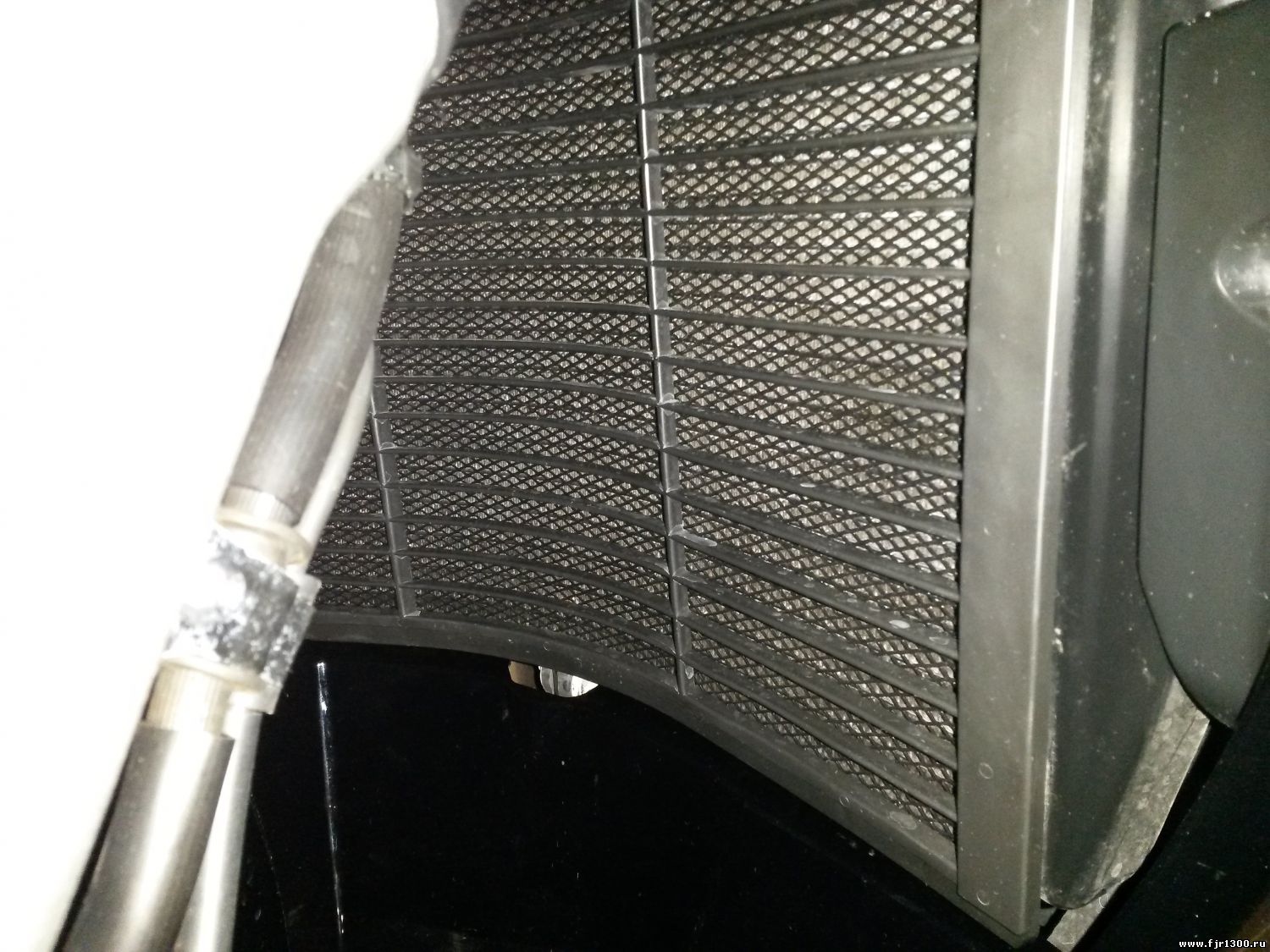

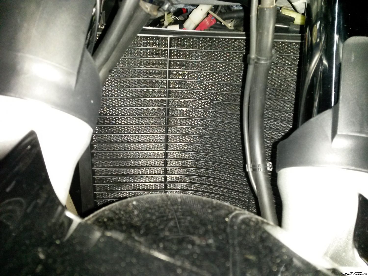

Big_14Дата: Вторник, 21.10.2014, 06:27 | Сообщение # 44
Установил алюминиевую сетку для автотухнинга прямо под родную пластиковую защиту. Вырезал по месту. Сетку равномерно по всей площади зажимает между пластиковой решеткой и радиатором, что исключает ее (сетки) перемещение. Сама сеточка довольно мягкая и легко режется обыкновенными ножницами.
Прикрепления: 3269230.jpg (198.4 Kb) · 6772209.jpg (221.4 Kb)
Сообщение отредактировал Big_14 - Вторник, 21.10.2014, 14:39
OpencarДата: Вторник, 21.10.2014, 14:01 | Сообщение # 45
Big_14,  Хороший вариант- тоже воспользуюсь им. Спасибо.
