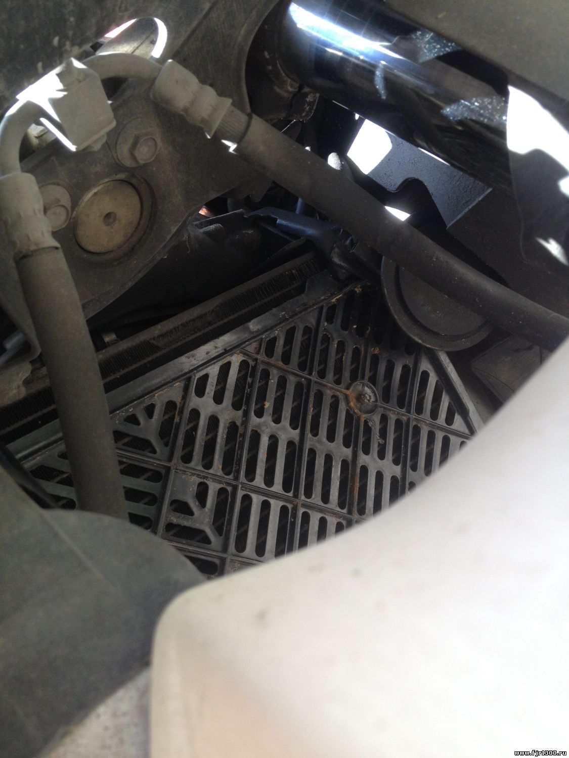

FedyaДата: Пятница, 13.05.2016, 10:35 | Сообщение # 49
Сообщений: 88
Отмыл радиатор, выпрямил соты, поставил сетку и сколхозил козырек из нержавейки.
Тестовые испытания показали работоспособность конструкции: грязь из под колеса задерживается козырьком.
Прикрепления: 9461316.jpg (111.8 Kb)

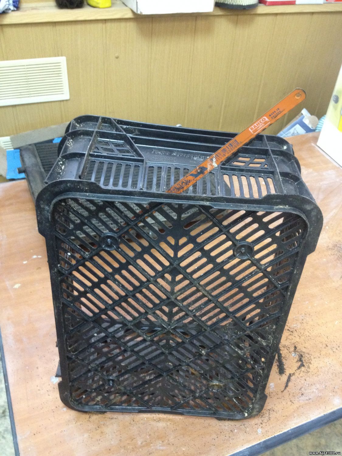

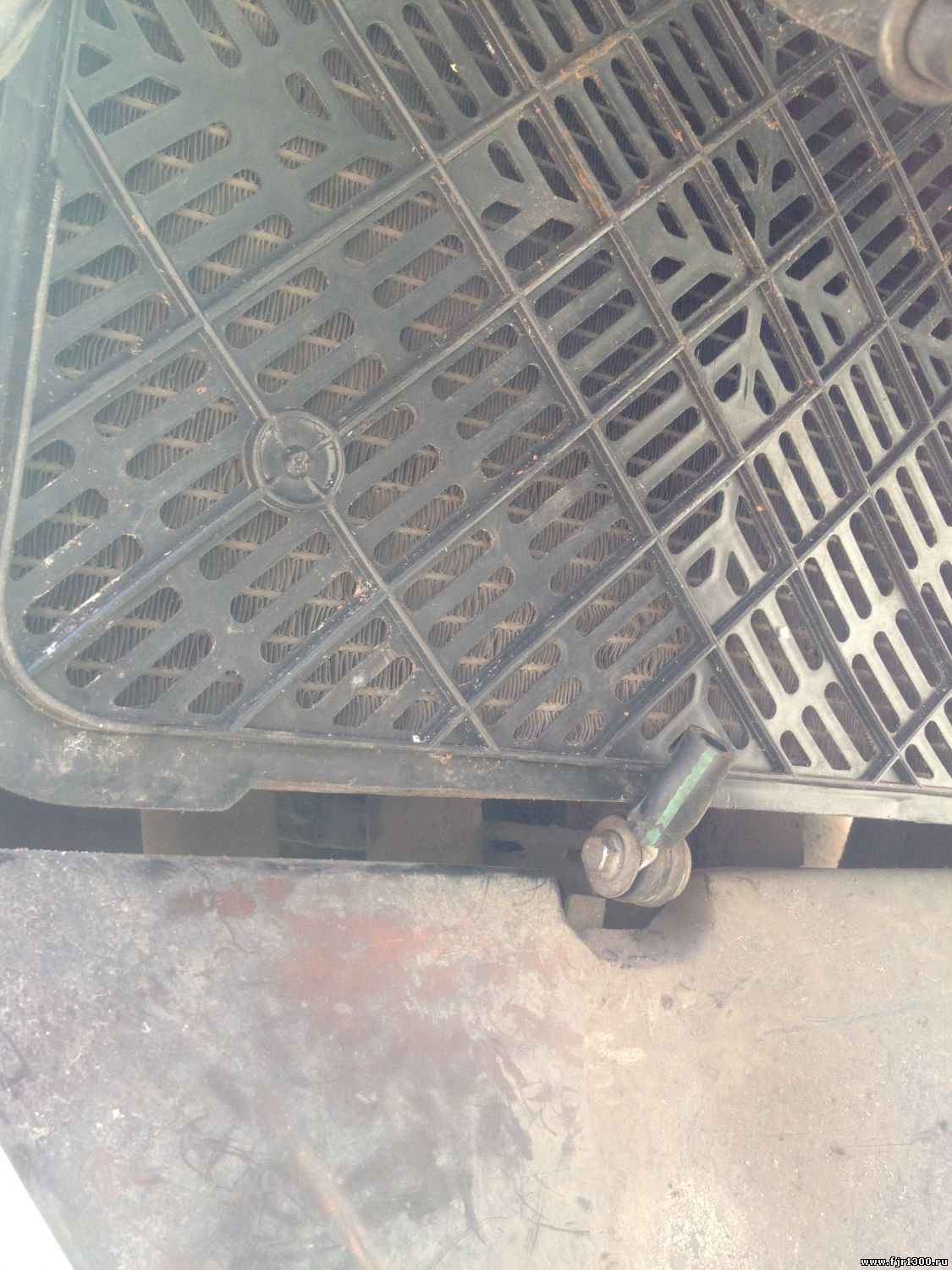

Сверху плотно встала под кронштейны сигналов. Снизу сначала на болт крепления сделал упорчик, Непонравилось, а потом тупо по углам прихватил стяжками насквозь радиатора. :-)

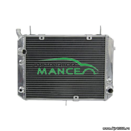

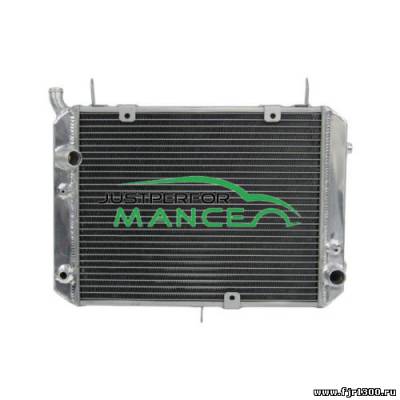

Johnny, эта штучка с крепежом снизу и сверху сразу предусмотрена, а радиатор новый тайваньский алюминиевый
цельнопаяный поставил, наподобие этого, вот и решил защитить его.

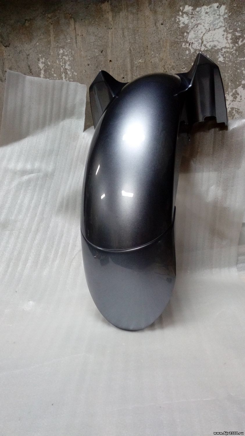

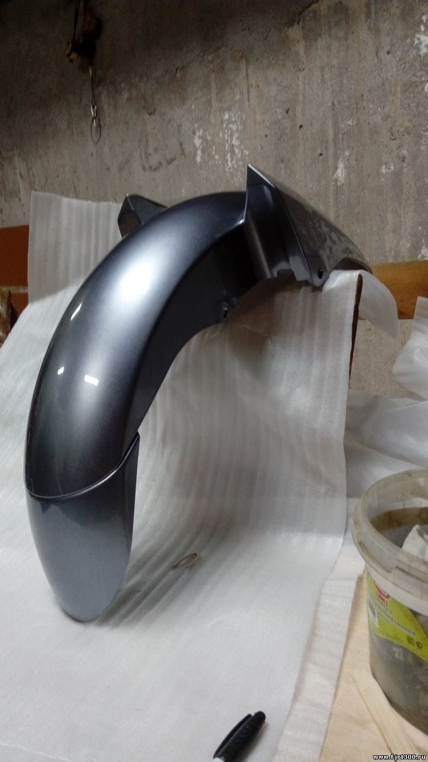

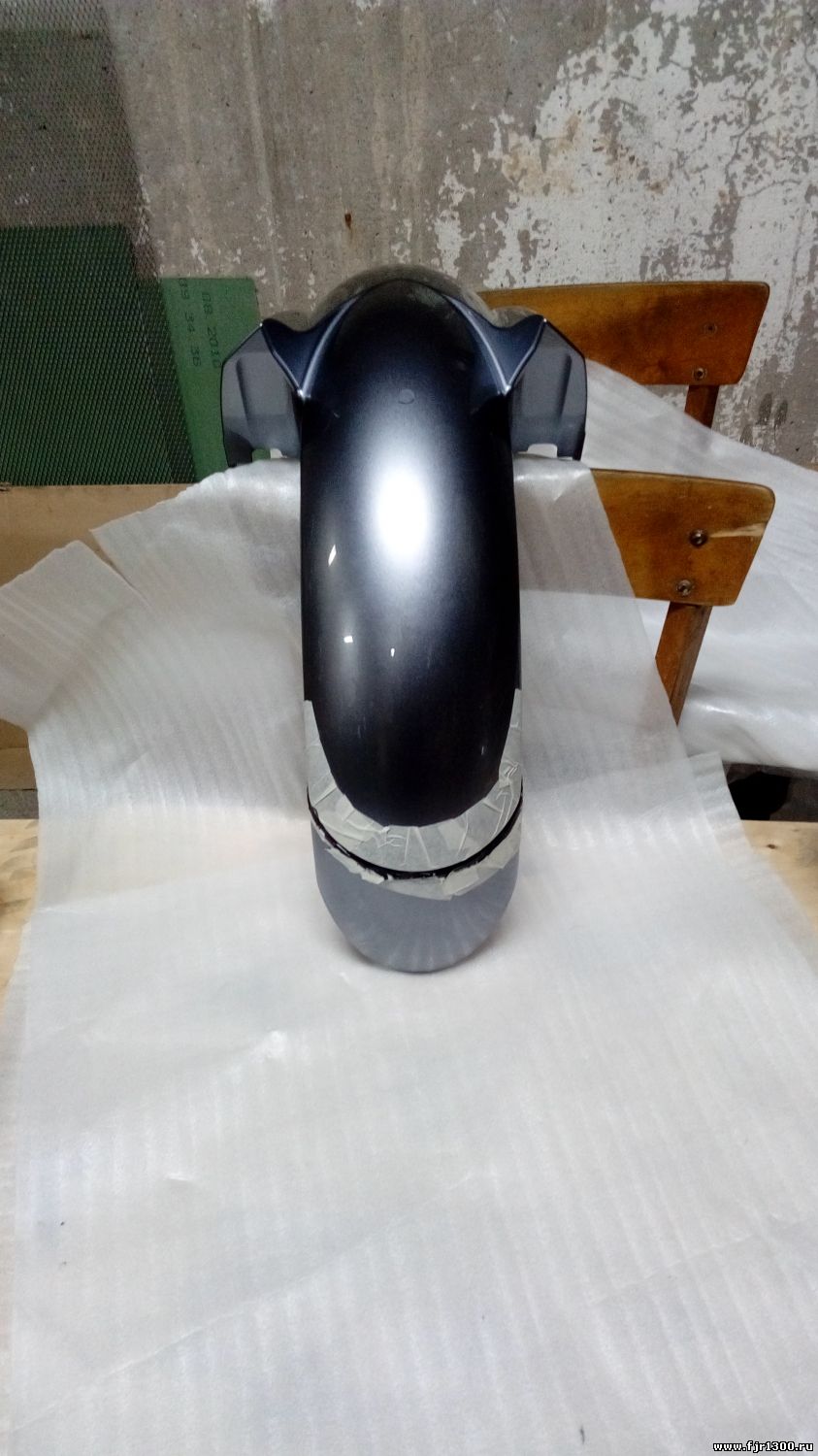

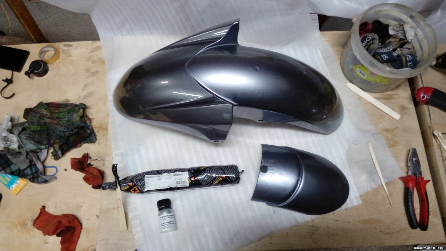

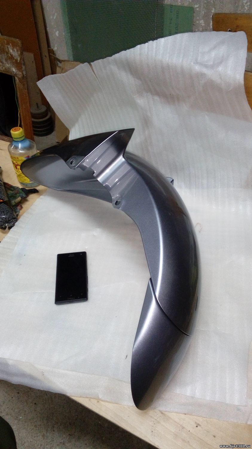

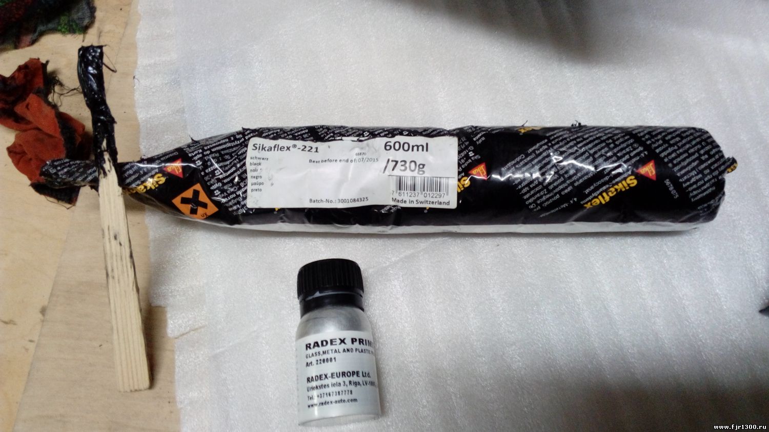

Могу порекомендовать хороший клей,для удлинителя крыла.sikaflex 221называется.
У нас,после ДТП,от крыла остались только пластиковые лохмотья.но!удлинитель остался на своём месте непоколебимо!))когда мне понадобилось оторвать удлинитель с разбитого крыла,чтоб приклеить на новое,я был сильно удивлен,насколько крепко клей держит этот брызговик!ооочень крепкий клей-герметик.ещё посоветую перед нанесением этого клея предварительно склеиваемые поверхности обработать праймером.по сути этот клей используют для вклейки автостекол.
Это для тех,кто не хочет сверлить крыло
Прикрепления: 3712616.jpg (136.9 Kb) · 8764031.jpg (119.7 Kb) · 3517092.jpg (99.3 Kb) · 3748574.jpg (108.2 Kb) · 8049210.jpg (104.1 Kb)
Сообщение отредактировал keks711 - Понедельник, 13.06.2016, 01:22
keks711Дата: Понедельник, 13.06.2016, 01:20 | Сообщение # 58
Сообщений: 33
Вот ещё фотки,как получилось
Прикрепления: 8974532.jpg (104.1 Kb) · 7786698.jpg (96.3 Kb) · 3896505.jpg (110.4 Kb)

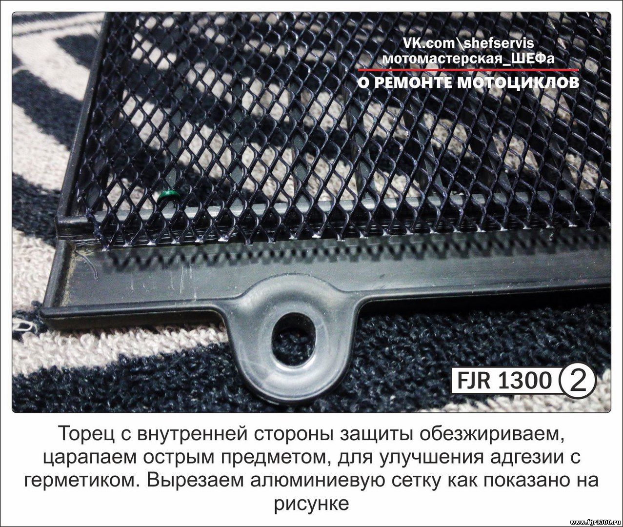

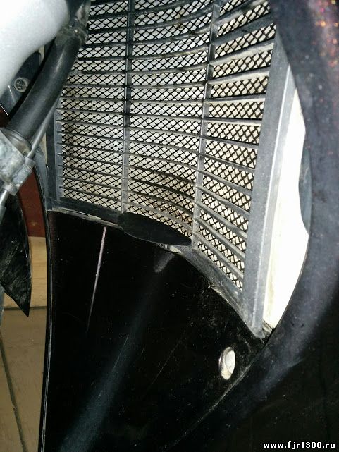

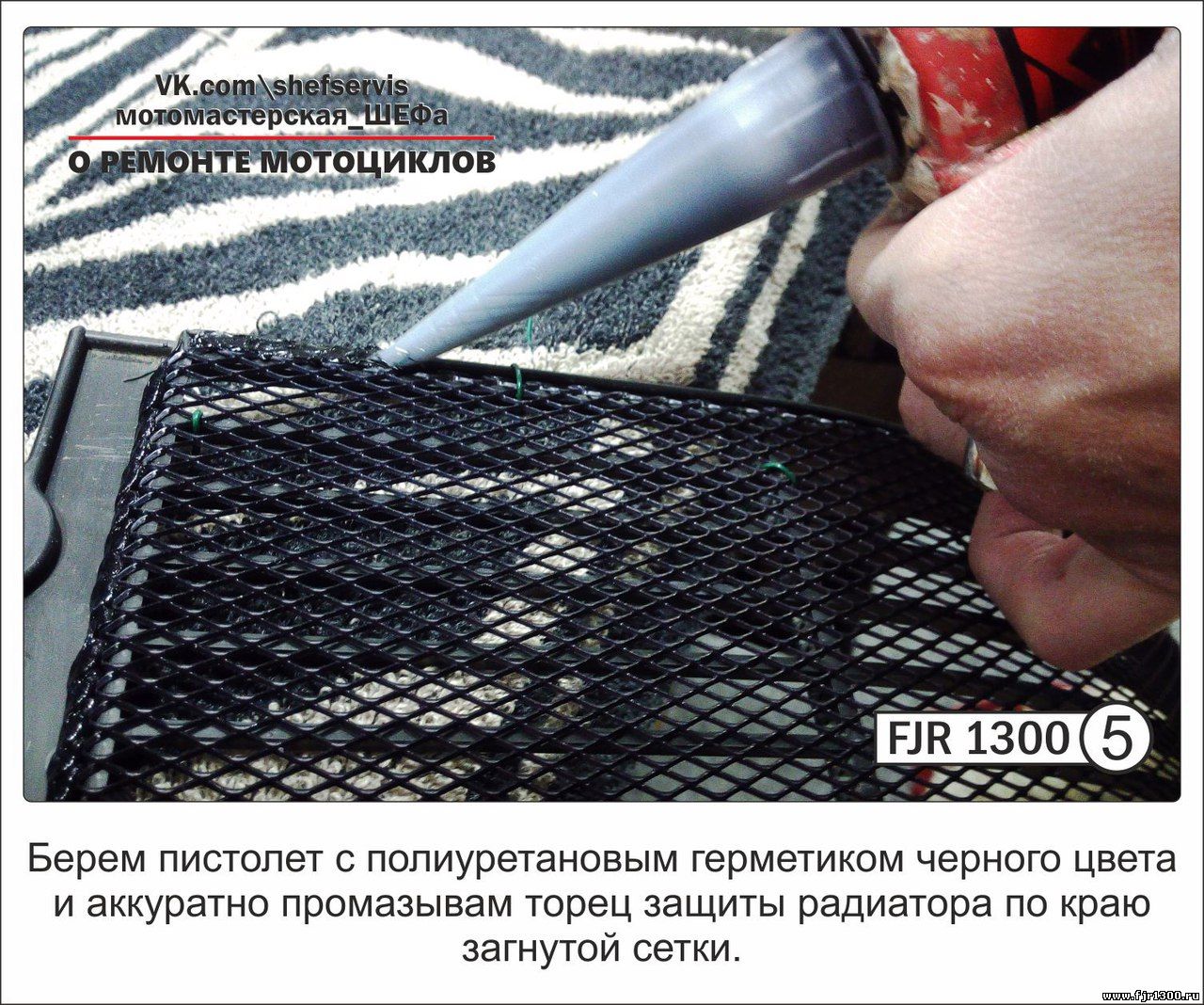

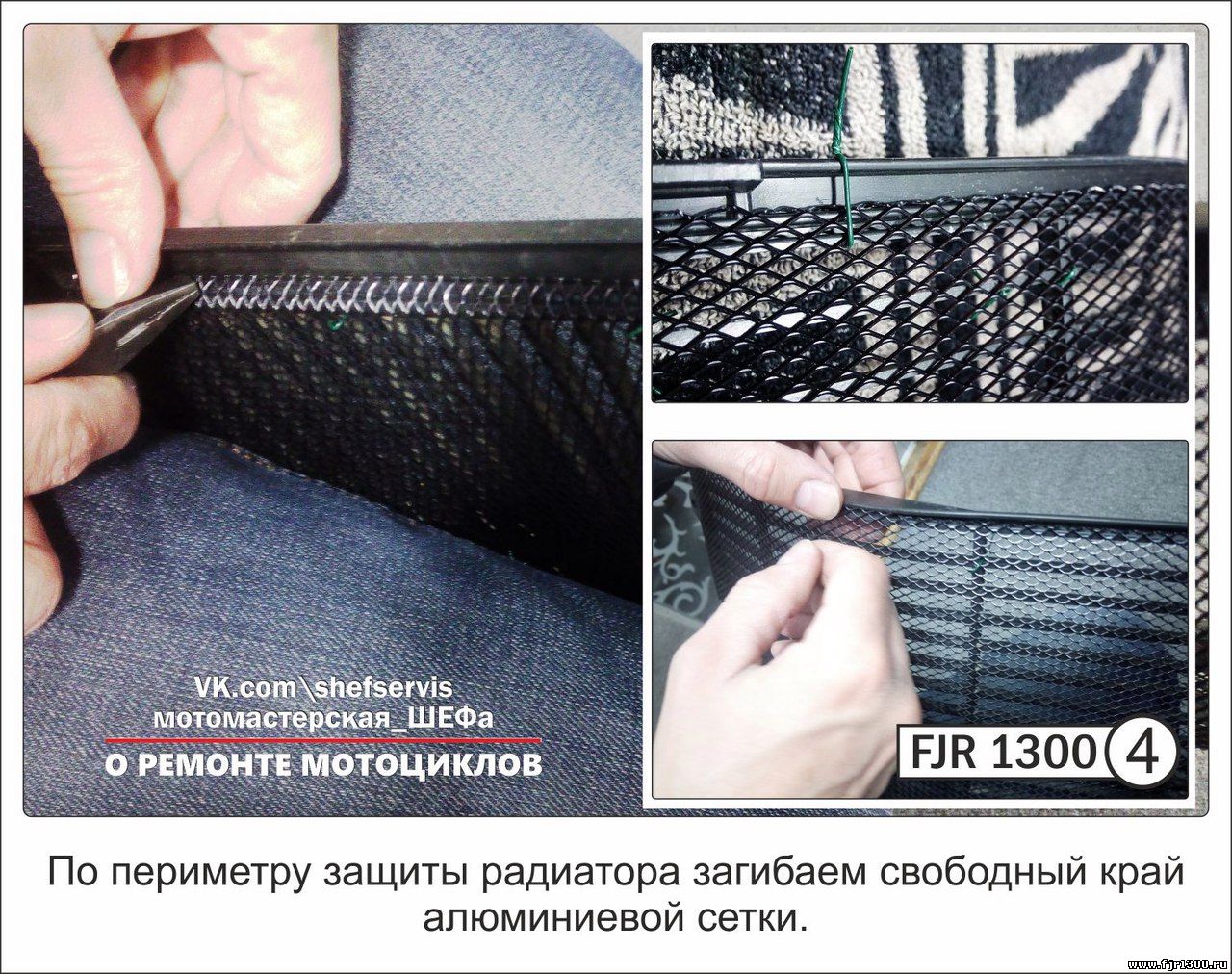

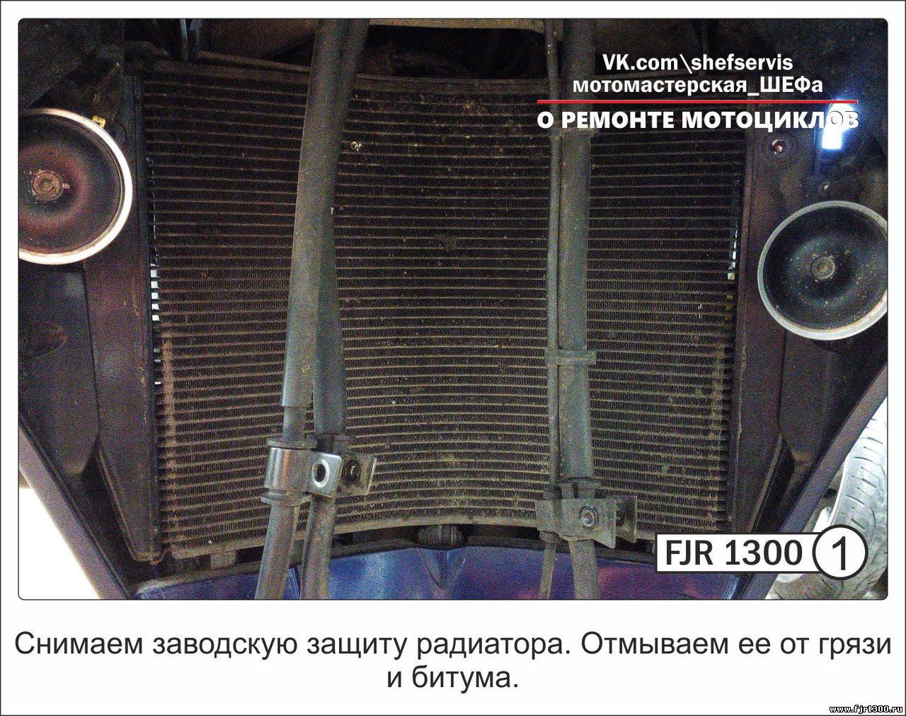

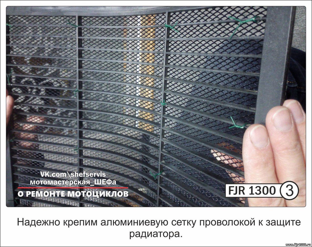

Всем привет. Решил взбодрить тему для тех кто только приобрел мотик и занимается его доводкой.
Хотелось бы поделится с Вами методом установки дополнительной защиты радиатора на мотоцикл от Мастерской ШЕФа
Радиатор мотоцикла FJR 1300 с 2001 по 2005 имеет размер 310*440 мм, прямую форму и один вентилятор. А радиатор мотоцикла FJR 1300 с 2006 по
2017 имеет размер 290*420 мм и изогнутую форму.
Прикрепления: 2917704.jpg (394.2 Kb) · 4191358.jpg (327.7 Kb) · 0676916.jpg (322.1 Kb) · 7420218.jpg (315.9 Kb) · 8601421.jpg (316.4 Kb)
Сообщение отредактировал Леший - Понедельник, 13.03.2017, 04:42
