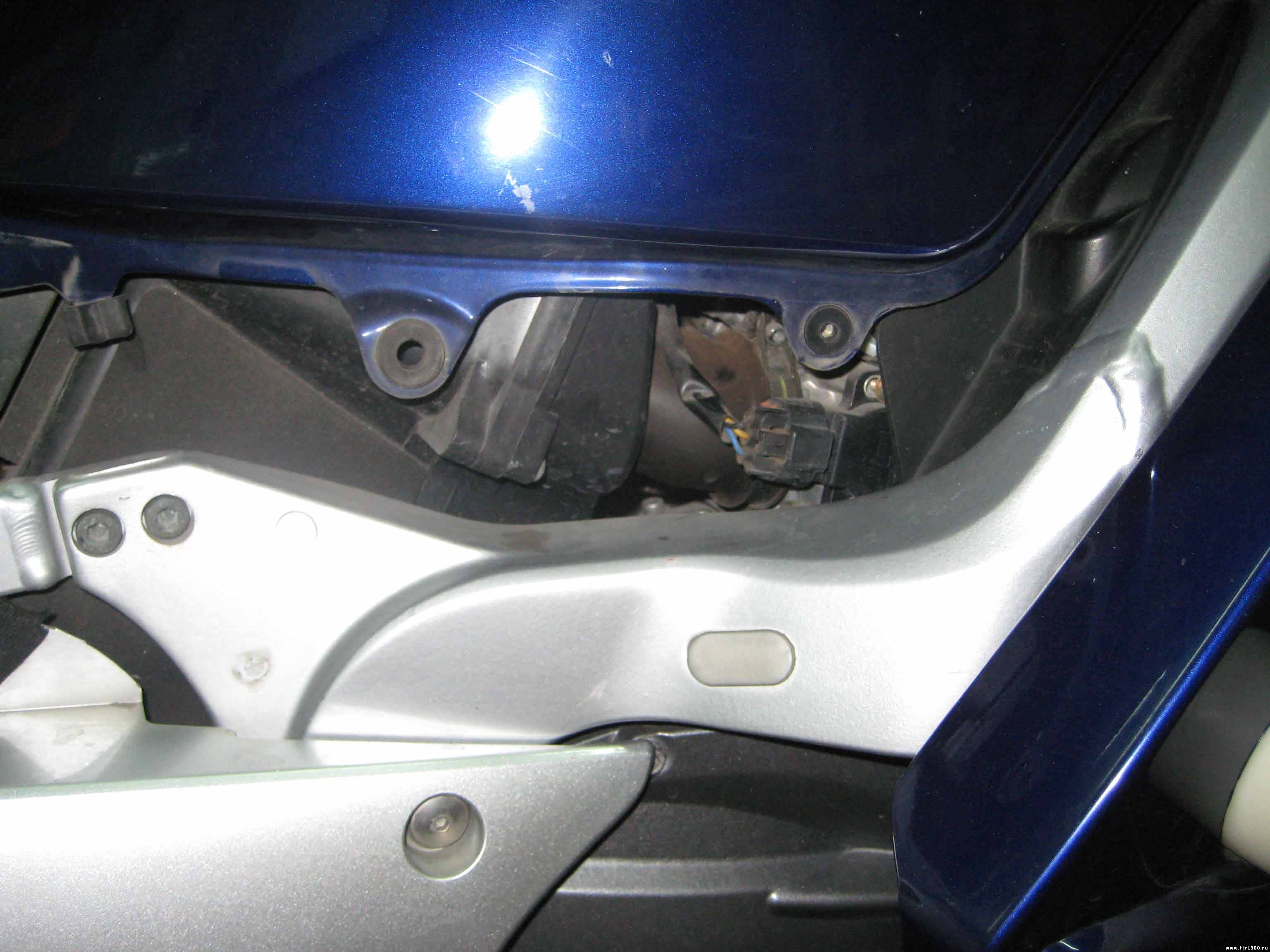

электроникДата: Вторник, 22.09.2009, 22:13 | Сообщение # 4
Снимаеш переднее сиденье,потом чёрную треугольную крышку расположенную у твоего правого колена(1клипса,1винт под шестигранник).Под ней датчик с тремя проводами.Нажал фиксатор сдёрнул разъём.

электроникДата: Среда, 23.09.2009, 08:31 | Сообщение # 6
Датчик представляет собой переменный резистор(как регулятор громкости).Со временем может протерется гафитовый слой в начальном ходе ручки газа(наиболее часто используемом).По этому датчику контроллер определяет в каком положении ручка газа,влияет на момент зажигания,длительность впрыска(состав смеси).Если его отсоеденить,контроллер будет работать по аварийной программе,ориентируясь на датчик коленвала,температуры,разряжения впуска.Датчик др.заслонки не ремонтопригоден(залит пластмассой).

Докладываю:
Отцепил нах я этот датчик положения дроссельной заслонки, все стало просто зашибись! Только лампа ошибки горит. Может быть только при резком газе чуть провал появился - сильно пробовать особо тут негде - сплошные пробки, сдается мне, что он нужен заместо ускорительного насоса на карбюраторе.
Доехал до сервиса Ямахи, тут и выяснилось, что косяк в датчике, он на цифру 3, а есть на цифру 4 (не подойдет). Электрик ихний показал с десяток бракованных датчиков - их Ямаха меняет БЕСПЛАТНО! Заказали, обещали в пятницу, дал тел чтобы брякнули.
