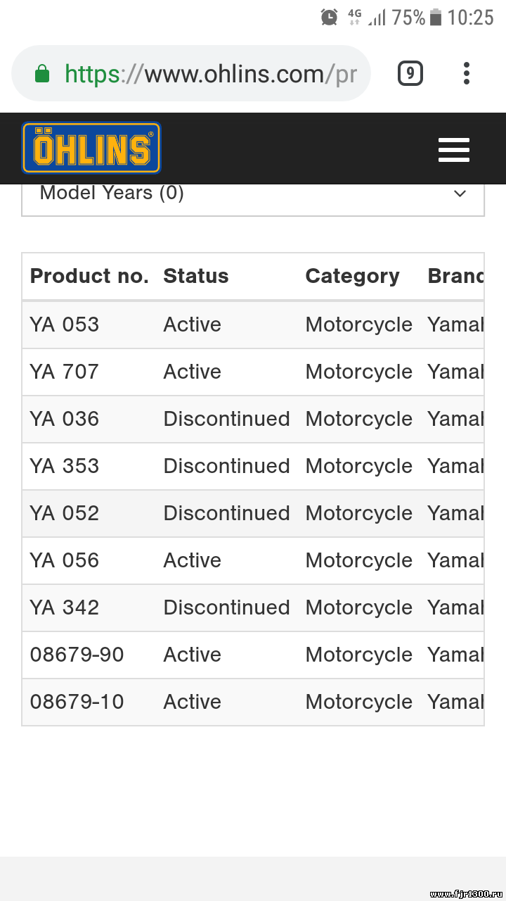

https://www.ohlins.com/product....ls=5038
Прикрепления: 4413700.png (127.6 Kb)
goosДата: Четверг, 01.08.2019, 10:09 | Сообщение # 368
Сообщений: 656
Последние две позиции это вилка. А так любой подойдёт, насколко есть денег. И забудешь про эту проблему навсегда. Плюс к этому списку есть ещё полицейские версии, они как раз и появляются периодически на ебей по хорошим ценам. У меня как раз такой стоит, с тремя регулировками.

а есть ссылки на ebay на проверенных продавцов? и что значит по хорошей цене? дешевле чем те что ты скинул раньше? чем поличейские лучше? я так понимаю YA 056 это как раз мой вариант под FJR 2002 г.в. правильно? он является разборным, обслуживаемым и так же газо-маслянным? или он чисто масляный?

Они все иммульсионные т.е. газомасленные и все разборные т.е. полностью ремонтопригодные. Хорошая цена это от 15 до 20 за б/у полицейской версии. Полицейская версия с тремя регулировками как у YA707. Продавцов выбираю по рейтенгу, + ебей всегда стороне покупателя. Можно и здесь в Москве сделать любой амортизатор, ребята из Горетовки мне по чертежам ёлинсовским мне делали на прошлый мотоцикл т.к. сам завод такую модель уже не делал.
