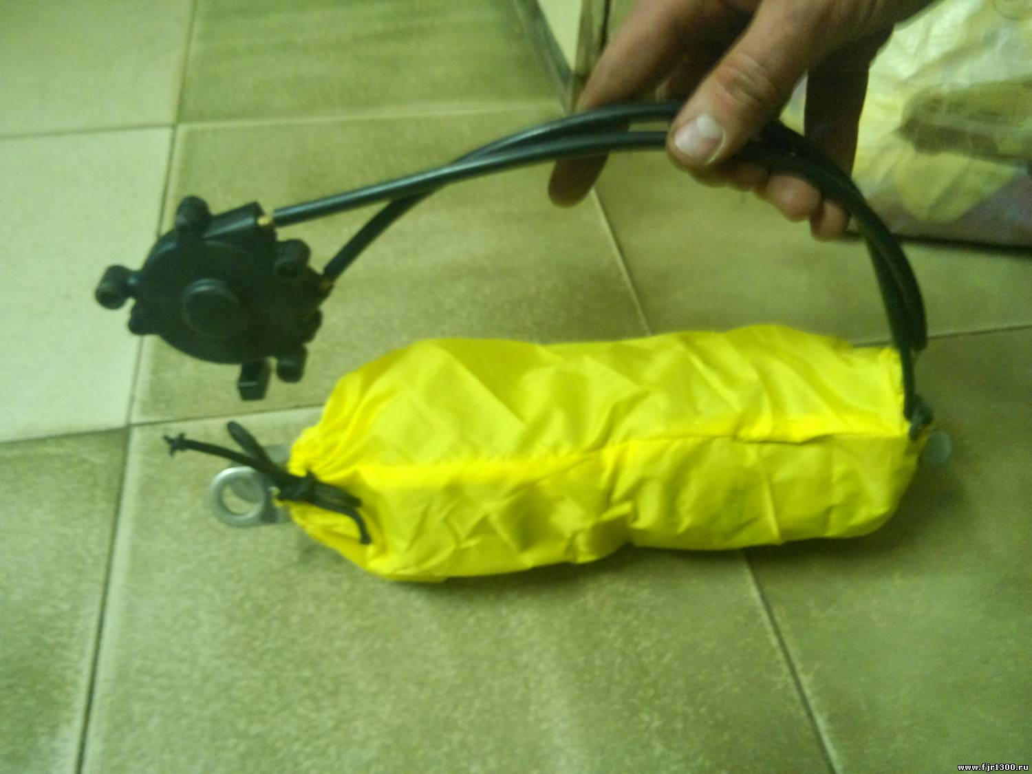

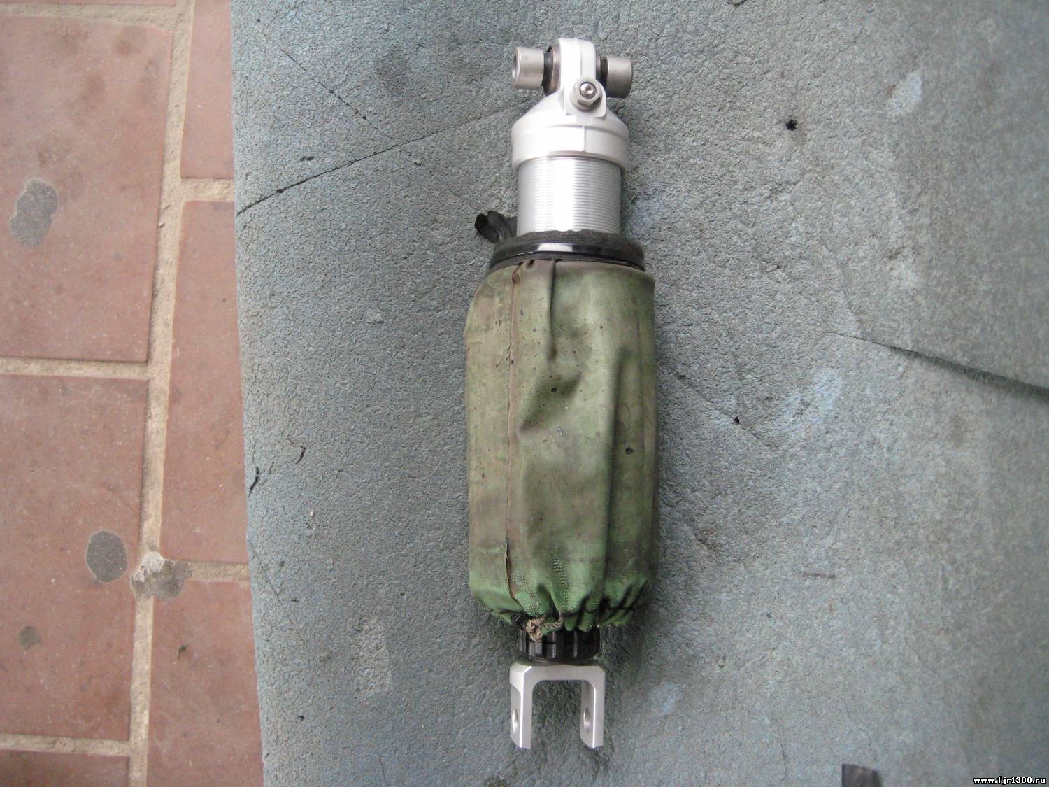

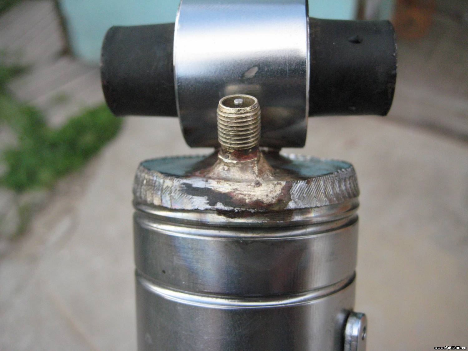

электроникДата: Воскресенье, 16.06.2013, 10:27 | Сообщение # 98
Свой аморт. перебирал три раза,менял уплотнеие штока на полиуретановое(живое),уплотнение пробки кольцо 46х3(гавно ссыхается,течёт)вваривал нипель,задувал 12 атм.Получил новый
OHLINS YA 053,одел чехол,поставил, чуть жёстче на заводских(можно подрегулировать),но отлично.

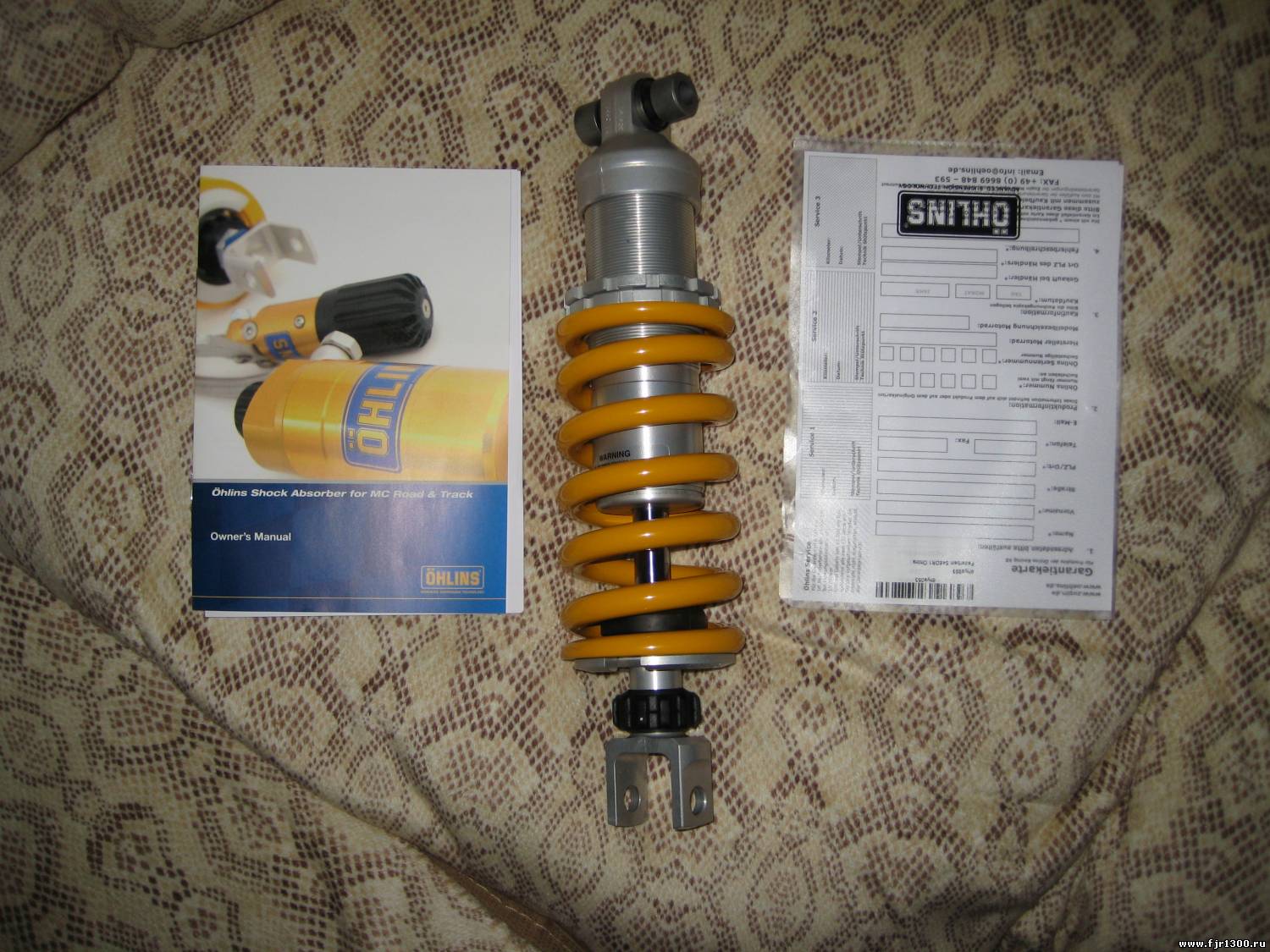

ihcosДата: Суббота, 29.06.2013, 07:54 | Сообщение # 100
Сообщений: 130
я купил бу амортизатор на ебай . поставил все ок. у всех других нет быстрой регулировки хард софт! спасибо за совет с чехлом!

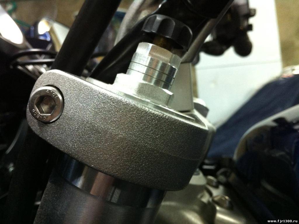

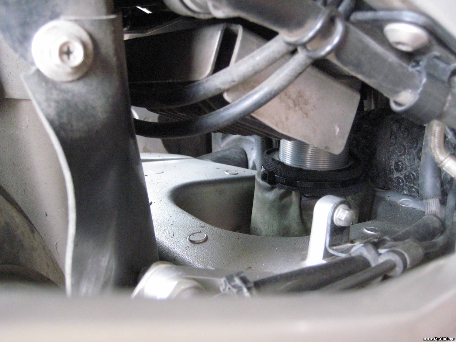

MarvikДата: Вторник, 03.09.2013, 15:58 | Сообщение # 104
Когда ставлю на центральную подножку, заднее колесо отрывается от земли примерно на 40 мм... ну а пружины надо мерять, так не поймешь... Могли конечно поставить тяги тюнинговые, которые на фотке, ну и вилку можно в траверсах приопустить... перья вилки не торчат из траверс, должно быть как на фото?
